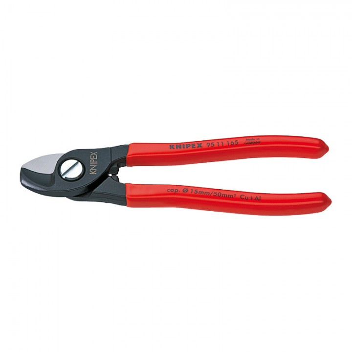

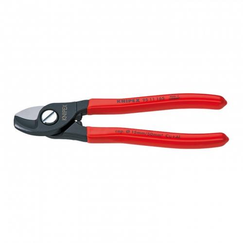

Jag använder en sådan här. Den är jättebra både till att bita av och att skala kablarna med.
Köp en tång, den billigare kan ju fungera men 229 spänn är inga pengar! Kapa med bågfil mm ser ofta förskräckligt ut. Det kommer den dagen när du behöver tången igen och då blir du så glad att du äger den! Riktiga verktyg är köp man aldrig brukar ångra.

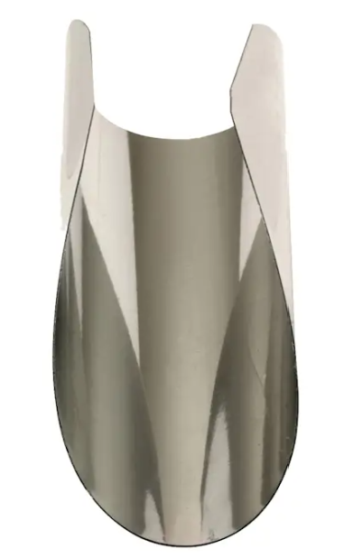

#2 När jag installerade en ny Victron inverter fick jag problem att få in alla kardelerna på de maximalt feta kablarna (osäker på om det var skruvanslutning på invertern eller om det var vid pressning av kabelskorna till kopplingsplint). Blev en del grova ord innan jag kom på en fungerande lösning.
Räddningen blev att använda en tillklippt dropp-stopp till vinflaskor, tunn metall som styrde in  kardelerna.
Bra tips!
Jag klippte med kabelsax från Wiha. Den kostade ca 250:- och var smidig att arbeta med men klarar bara 50 kvadrat (jag behövde inte grövre kablar).
https://www.hornbach.se/p/kabeltang-wiha-170mm/5216807/
