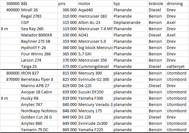

ThomasVikhog 159 Postad 10 November , 2020 En snabb koll på Blocket, motorbåt 8 m dyra och billigare (=äldre): Äldre/billigare har 70 % drev, 20 % axel och 10% vattenjet. 0 % utombordare. Nyare/dyrare har 80 % utombordare och 20 % drev. 1 1 Dela detta inlägg Länk till inlägg Dela på andra webbplatser

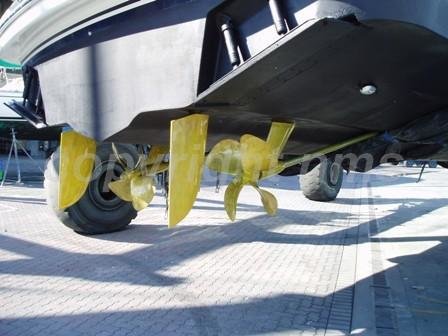

joelfrodin 86 Postad 13 November , 2020 6 timmar sedan skrev heimlaga: Orsaken är att med rak axel får man möjlighet att skydda propellern mot grundstötning. Alla är vi olika men det här är mina åsikter. Det gäller några få båtar som ändå inte finns med drev, kollar man på snabbgående båtar där man kan välja mellan drev eller axel, så ser det ut så här, oftast. Skyddat? Lånad bild Dela detta inlägg Länk till inlägg Dela på andra webbplatser
IngemarE 3 900 Postad 13 November , 2020 (redigerade) 1 timme sedan skrev joelfrodin: Det gäller några få båtar som ändå inte finns med drev, kollar man på snabbgående båtar där man kan välja mellan drev eller axel, så ser det ut så här, oftast. Skyddat? Lånad bild Nja.... Min gamla med rak axel och 25-27 knop toppfart hade 40mm stålrör runt/under propellern. Den nya har likadant (toppfart 30 knop, är inte det "snabbgående" ?). Båtar som NB, Skilsö, Viknes, Marex m.fl. Kanske kan tyckas vara "några få båtar", även om jag inte tycker det Vad jag redan sagt men åter vill påminna om är att de spretiga uppfattningarna väl snarast visar på just det faktum att marknaden ÄR en stor blandning och att de olika drivlinorna mer kompletterar varandra, samt att undantagen från reglerna inte är få. Och inte alltid konsekventa. Därför bör man vara försiktig att generalisera och uttala sig om att det ena gäller det och det och t.o.m. att detta är "bäst". Ja, kanske bäst för dig och stämmer med din erfarenhet (just för att det är vad man brukar titta på) - men inte nödvändigtvis för mig. Redigerad 13 November , 2020 av IngemarE 2 Dela detta inlägg Länk till inlägg Dela på andra webbplatser

Georg_Ohm 5 120 Postad 15 November , 2020 2020-11-13 vid 09:02 skrev joelfrodin: Det gäller några få båtar som ändå inte finns med drev, kollar man på snabbgående båtar där man kan välja mellan drev eller axel, så ser det ut så här, oftast. Skyddat? Lånad bild Till min förskräckelse ser jag att även Nimbus hakat på denna trenden, även dubbla små roder vid enkelmontage. En grundstötning resulterar i mycket dyrbart skrot. 1 Dela detta inlägg Länk till inlägg Dela på andra webbplatser
ChristerN 2 734 Postad 15 November , 2020 13 minuter sedan skrev Georg_Ohm: Till min förskräckelse ser jag att även Nimbus hakat på denna trenden, även dubbla små roder vid enkelmontage. En grundstötning resulterar i mycket dyrbart skrot. Jag brukar vara elak och fråga grabbarna (det är ju mest unga killar) i Nimbus monter på båtmässan varför de inte vill visa skrovet utan täcker det med dukar som kanske ska symbolisera vattnet. De svara oftast att deras kunder inte är intresserade av det som finns där. I Sagas monter (här är jag jävig då jag äger en Saga-båt), visas skrovet helt som det är utan täckande dukar, dvs hur fint propeller och roder skyddas av en skädda. Skillnad! Dubbla roder är förmodligen bra för styrförmågan i vissa lägen men kommer ju helt utanför vattenströmmen vid långsammare fart. Kan ju aldrig vara bra! 2 Dela detta inlägg Länk till inlägg Dela på andra webbplatser
Georg_Ohm 5 120 Postad 16 November , 2020 (redigerade) 19 timmar sedan skrev ChristerN: Jag brukar vara elak och fråga grabbarna (det är ju mest unga killar) i Nimbus monter på båtmässan varför de inte vill visa skrovet utan täcker det med dukar som kanske ska symbolisera vattnet. De svara oftast att deras kunder inte är intresserade av det som finns där. I Sagas monter (här är jag jävig då jag äger en Saga-båt), visas skrovet helt som det är utan täckande dukar, dvs hur fint propeller och roder skyddas av en skädda. Skillnad! Dubbla roder är förmodligen bra för styrförmågan i vissa lägen men kommer ju helt utanför vattenströmmen vid långsammare fart. Kan ju aldrig vara bra! Jag har varit lika elak, x flera. Inte bara mot Nimbus pojkar, även mot Targas försäljare. Jag hittade felaktigt monterade gångjärn i durken, motorluckan, där man skruvar fast gångjärnen med genomgående M4 skruv med kupolmuttrar på ovansidan, ja det gör ju rätt ont om man trampar på dessa och är barfota. Sedan satt det både på en Nimbus och några Targor illa monterade beslag och icke försänkta skruvskallar på badbryggan. Det fanns i samma Nimbus vassa kanter vid handtaget i en skjutdörr, och en besökare klämde sig illa i en liknande dörr i en Nord Star.... Man ser ofta att joysticken till bogpropellern är monterad långt från både ratten och reglaget... Kompasser kan vara monterade långt ifrån rorsman, så endast sådana med falkblick kan läsa av detta navigationshjälpmedel, faktiskt lika illa på min egen båt, men det går ju att ändra på. I flera båtar, bland annat i en Saga såg jag en risk i byssan, köket, risk att bränna sig och en risk att sätta eld på hela båten om man fällde ned locket över spisen och om man glömt stänga av densamma, detta har dock fixats till och på bilderna i katalogen såg det annorlunda ut. I nån båt, minns inte vilken, möjligen en Nimbus var det stor klämmrisk i toaletdörren. Och en dusch inne på toan men en vanlig oskyddad toarullehållare i samma utrymme... lika illa satt det handukshängare innanför duschdraperiet. Det är typiskt sådana detaljer som förstagångsspekulanterna inte ser, men vi som levt en och annan sommarsäsong i diverse båtar upptäcker sådana detaljer omedelbart. Liksom om det finns lika många matplatser runt bordet som det finns kojer. Samt då om det finns plats i köksskåpen för så många glas och tallrikar... och garderober eller annan förvaring till hela besättningen? Rimmar bränsletankarnas volym med vatten och septiktanken? Jag har sett båtar med 400-500 liter dieseltank och 60 liter vatten samt lika liten septiktank, och har då frågat försäljaren hur man tänkt, och inte fått något relevant svar.... Båten har stor räckvidd, men man måste in och fylla vatten och tömma latrin i varenda hamn.... SXK gick ju runt på båtmässan för en del år sedan och fotograferade felaktigt monterade lanternor, jag har sett felaktigt monterade radarantenner där rorsman riskerar att få hela radarlobens strålning i bakhuvudet om hen sticker upp huvudet över doghousetaket. Jag har även sett stark bakåtlutade vindrutor som ger samlar på sig reflexer redan av mässhallens belysning, och lika illa, tonade vindrutor i motorbåtar, totalt värdelöst vid mörkernavigering, jag vet, jag har försökt att navigera en sådan båt en gång. Då är det bättre att förse hela besättningen med polariserande solglasögon, sådana kan man ta av sig när det skymmer.... Allting skall vara så jäkla flashigt och snyggt, men design är tydligen prioriterad före funktion många gånger. Och nu har jag anmärkt på nordiska kvalitetsbåtar, andra typer av båtar har jag inte tittat på överhuvud taget. Man jag har sett att det förekommer sidolanternor obetydligt större än lysdioder på en och annan sydeuropeisk och utomeuropeisk båt.... Tänk om SBP och de privata alternativen hade haft obligatoriska kontrollstationer utmed kusterna... Redigerad 16 November , 2020 av Georg_Ohm 2 Dela detta inlägg Länk till inlägg Dela på andra webbplatser

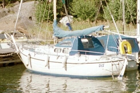

toaen 510 Postad 20 November , 2020 (redigerade) Jag hade en havsfidra - koster. Hade lämnat in innombordmotorn pga ett oljeläkage till en motorverkstad när jag tog upp båten på hösten. När jag skulle sjösätta på våren hade de inte ens tittat på motorn. Vi hade en 9,5 Hk akternurra på jobbet, som sällan användes, så jag lånade den. Monterade en plyfa skiva på badstegen på BB sida och hängde akternurran på den. Det fungerade, men var det absolut sämsta alternativet i motorväg jag haft. Måste man ha en reservmotor i form av en aktersnurra på snipa, så är nog en badplattform inget dumt alternativ att montera motorn på. Fast det kanske är bättre att modifiera ett riktigt motorfäste att sätta på aktern om det inte finns nån badbrygga. En del i TS var hastigheten på en snipa. Nu är det ju inte ovanligt att människor inte vet vad en sipa är - men ändå. Den maximala hastigheten på en (riktig) snipa (deplacementsbåt) är enkel att faställa. Roten ur längden på vattenlinjen gånger en konstant, som ligger runt 2,5. Bilden är på min havsfidra nåt år efter att jag sålt henne. Badstegen borde va uppfälld och låst. Det var på den uppfällda stegen jag fäste en plyfaskiva som hållare för aktersnurran. Redigerad 20 November , 2020 av toaen 1 Dela detta inlägg Länk till inlägg Dela på andra webbplatser
Erlandf 2 Postad 20 November , 2020 Toaen. Nu hamnar vi lite utanför trådens ämne, men jag blir nostalgisk när jag ser en havsfidra, även om det är på bild. Hade en själv, som jag sålde 2010. Skaffade sedan en lite större koster (Allegro) , som jag nu (tyvärr) har gjort mig av mig. Havsfidran hamnade i St Petersburg. En ryss köpte den osedd, och seglade hem henne från Umeåtrakten till St Petersburg. Han har den än i dag. Årtionden med långkölade kostrar gör att jag känner mig lite osäker när jag hamnar i en modern motorbåt som fladdrar och far lite hur som helst (känns så i alla fall) . Dela detta inlägg Länk till inlägg Dela på andra webbplatser
