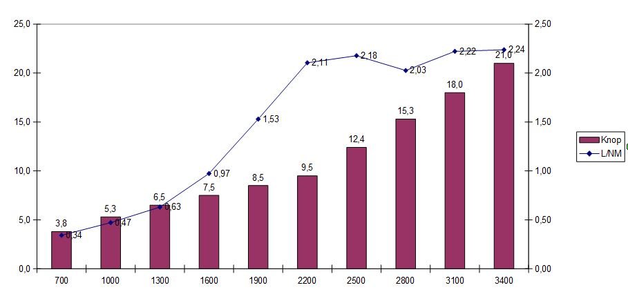

ChristerN 2 675 Postad 12 Juni , 2019 Återgår lite till ursprungsfrågan. Vet att jag publicerat denna graf tidigare men hittar inte inlägget nu. Så här ser min förbrukning ut och jag anser att det enda rättvisande är att använda l/nM. 1 Dela detta inlägg Länk till inlägg Dela på andra webbplatser
Kane 982 Postad 13 Juni , 2019 (redigerade) 7 timmar sedan skrev ChristerN: Återgår lite till ursprungsfrågan. Vet att jag publicerat denna graf tidigare men hittar inte inlägget nu. Så här ser min förbrukning ut och jag anser att det enda rättvisande är att använda l/nM. Bra där. Ingen stor peak på förbrukningslinjen där man skall undvika att ligga. 5-6 knop för ekonomi och 16-20 knop för tidsvinst. Redigerad 13 Juni , 2019 av Kane Dela detta inlägg Länk till inlägg Dela på andra webbplatser
