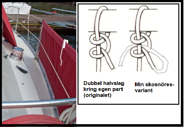

Thomas-1 311 Postad 20 September , 2018 Kan ju finnas mantåg där knopandet hindras av t.ex. vindskydd runt sittbrunnen. (Och nej, alla har kanske inte en nedre mantågslina som annars vore ett alternativ enligt bilden.) Nu till knopandets knepiga värld... Vilken är egentligen den optimala knopen, steken, knuten för detta ändamål? Själv använde* jag mest med en variant av dubbla halvslaget enligt bilden, första halvslaget normalt men det andra typ skosnöres-ögla. (Vet inte om denna variant har nåt namn men den samlar upp eventuell överskottslängd så man slipper snubbla, dessutom kan man snabbt lösa upp åtminstone det andra halvslaget genom att rycka i ändtåten.) Så hur gör ni vänner av knopande mer exakt? *) Skriver här "använde" för senare köpte jag krokar p.g.a. båtens sittbrunns-vindskydd. (Den varianten medgav inte enkel höjdjustering och tycks f.ö. inte längre säljas men dessa krokar har funkat till full belåtenhet i många år.) Ps. Tag varning, borttappade fendrar driver omkring. Tror att alla mina nuvarande fendrar har genom åren bärgats som hittegods på öppna vatten. Ingen av dessa hade plastkrok så vitt jag minns. Så uppenbarligen kan det nog finnas brister i konsten att knyta fast fendrar? Dela detta inlägg Länk till inlägg Dela på andra webbplatser

Thomas-1 311 Postad 23 September , 2018 Aha, filmen visar ju också dubbelt halvslag. (Men alltså inte dubbelt halvslag "kring egen part" som jag enligt min tidigare skiss har kört med i alla år.) Gemensamt är dock att halvslag nummer 2 utförs med "snabb-finessen" instucken ögla, typ skoknut. Förresten, någon som vet om dubbla halvslag med skoknuts-avslutning har nåt specifikt namn som knop betraktat? Börjar sakta få kläm på detta nu. Tack för tipsen. 🙂 Dela detta inlägg Länk till inlägg Dela på andra webbplatser
bhemac 2 860 Postad 23 September , 2018 6 minuter sedan skrev Thomas-1: Förresten, någon som vet om dubbla halvslag med skoknuts-avslutning har nåt specifikt namn som knop betraktat? Gå till bibblan: The Ashley Book of Knots innehåller de 3900 vanligaste knoparna Dela detta inlägg Länk till inlägg Dela på andra webbplatser
