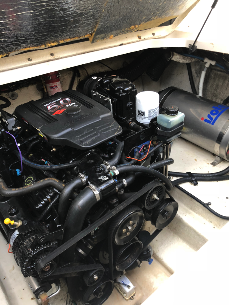

Mr_m 20 Postad 17 September , 2018 Hej. Nu är det dax, eller snart dax att plocka upp våra båtar. Med upptagningen medföljer en hel del saker att göra inför vintern och dvalan. En sak kan vara att fixa iordning sitt motorrum så det är rent och snyggt till våren. Jag köpte en Sea Ray Sundancer 240 av årsmodell 2002 med en 5.0L MPI brännare i. Tidigare ägare har skött service osv enl konsten. Men har väl inte brytt sig sådär extremt över hur det ser ut nere i motorrummet. Jag är lite tvärtom. Vill ha det rent och snyggt där nere och kunna öppna luckan utan att få ångest. Så då till trådens innebörd. Hur gör du rent din motor och övrigt utrymme, vad använder du för medel, går det spola rent med vatten, vad ska man tänka på, vad bör man se upp med, osv osv. Kul om vi tipsar varandra och slänger upp en bild på hur ditt motorrum ser ut (gärna före och efter) Bifogar en bild ikväll när jag tagit en ny på hela utrymmet. Ha en fin dag / Micke Dela detta inlägg Länk till inlägg Dela på andra webbplatser

Mr_m 20 Postad 24 September , 2018 Bra input. Släng gärna upp lite bilder på era maskiner. Håller på och färdigställer hemma för att baxa in den i hallen. Blir att köra lite glykol till helgen och byta drev olja sen är det klart. Kommer snygga till drevet till våren också, så tips på lämplig färg att måla med tas gärna emot. Bild på pannan: 1 Dela detta inlägg Länk till inlägg Dela på andra webbplatser

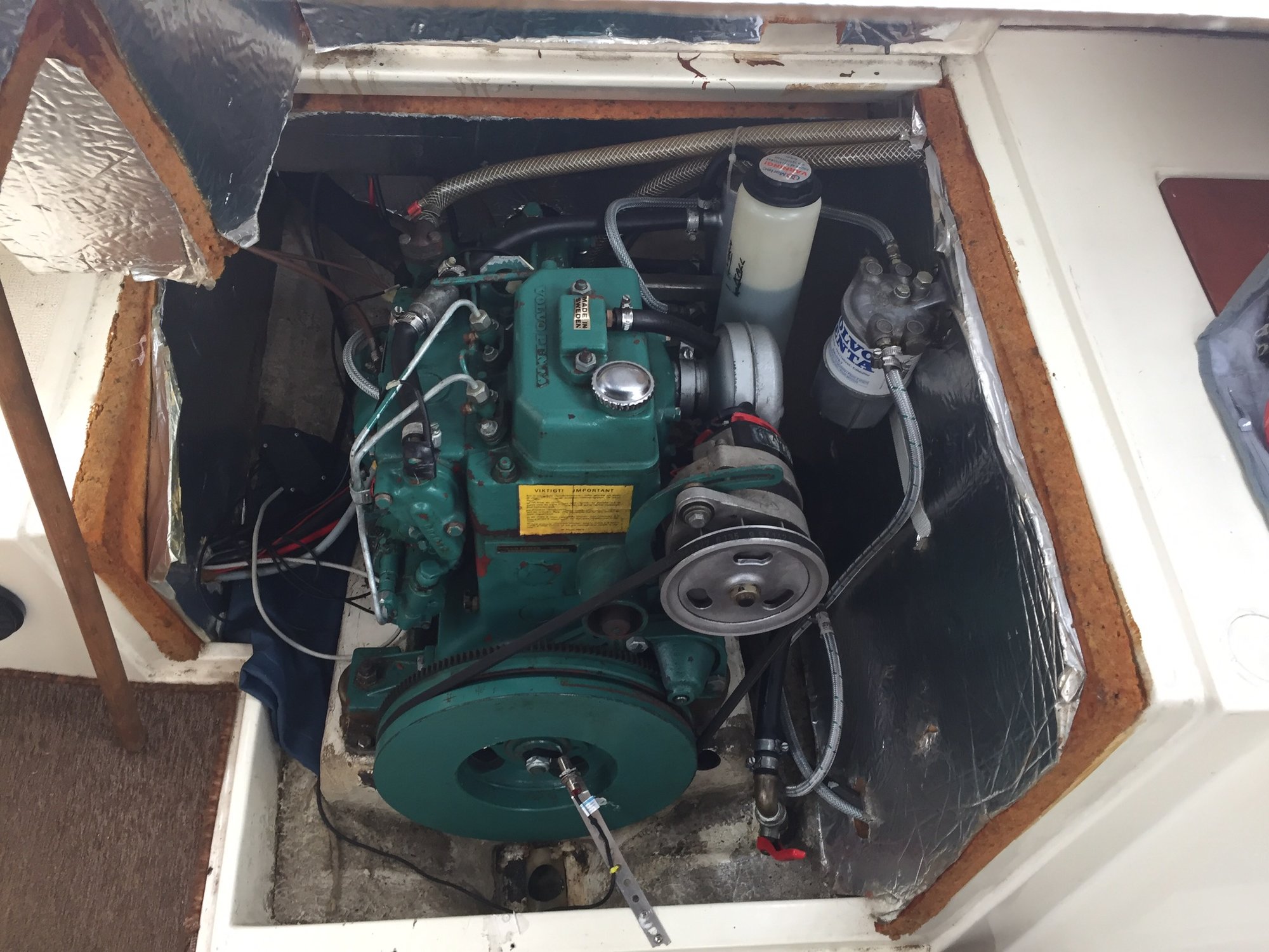

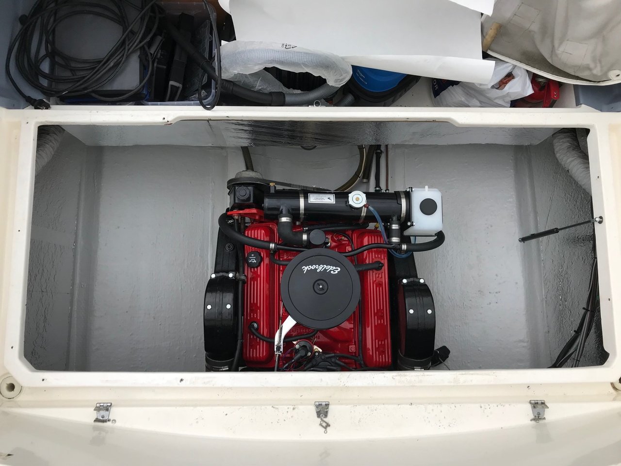

petelars 14 Postad 9 November , 2018 Jag bytte motor förra vintern och hade då ett otroligt skitigt motorrum att fixa. Började med att torka ur så mycket det gick med papper. Sedan mycket avfettning, borsta med diskborste, skölj med varmt vatten och sug upp med våtdammsugare. Detta upprepades några gånger. Sedan har jag blivit kär i Biltema Heavy Duty putstrasor! Tar bort allt! Perfekt där man inte vill söla med avfettning och vatten. https://www.biltema.se/bil---mc/verkstadsutrustning/verkstadsinredning/torkrullar/rengoringsservetter-kraftiga-40-st-2000037366 1 Dela detta inlägg Länk till inlägg Dela på andra webbplatser
toaen 510 Postad 9 November , 2018 17 minuter sedan skrev petelars: Jag bytte motor förra vintern och hade då ett otroligt skitigt motorrum att fixa. Började med att torka ur så mycket det gick med papper. Sedan mycket avfettning, borsta med diskborste, skölj med varmt vatten och sug upp med våtdammsugare. Detta upprepades några gånger. Sedan har jag blivit kär i Biltema Heavy Duty putstrasor! Tar bort allt! Perfekt där man inte vill söla med avfettning och vatten. https://www.biltema.se/bil---mc/verkstadsutrustning/verkstadsinredning/torkrullar/rengoringsservetter-kraftiga-40-st-2000037366 Är motorrummet bara rengjort eller...................? Dela detta inlägg Länk till inlägg Dela på andra webbplatser
Mr_m 20 Postad 9 November , 2018 Kul att det fylls på i tråden med bilder och tips. Jag kan även tipsa om våtservetter som man använder till barnen. Sjukt effektiva på allt. Brukar göra rent fälgarna på bilen med dessa. Asfalts fläckar lossnar direkt. Så tänkte jag testar i båten. Allt lossnar direkt olja, dammet från remmar osv. 👍🏻 Dela detta inlägg Länk till inlägg Dela på andra webbplatser
petelars 14 Postad 9 November , 2018 3 minuter sedan skrev toaen: Är motorrummet bara rengjort eller...................? Nu är det målat och en ny motor på plats! Dela detta inlägg Länk till inlägg Dela på andra webbplatser
Kane 982 Postad 9 November , 2018 10 minuter sedan skrev petelars: Nu är det målat och en ny motor på plats! Snyggt! 1 Dela detta inlägg Länk till inlägg Dela på andra webbplatser
Baxlaget 244 Postad 9 November , 2018 6 timmar sedan skrev petelars: Nu är det målat och en ny motor på plats! Att ha så där rent och gott om plats borde vara straffbart! 1 Dela detta inlägg Länk till inlägg Dela på andra webbplatser

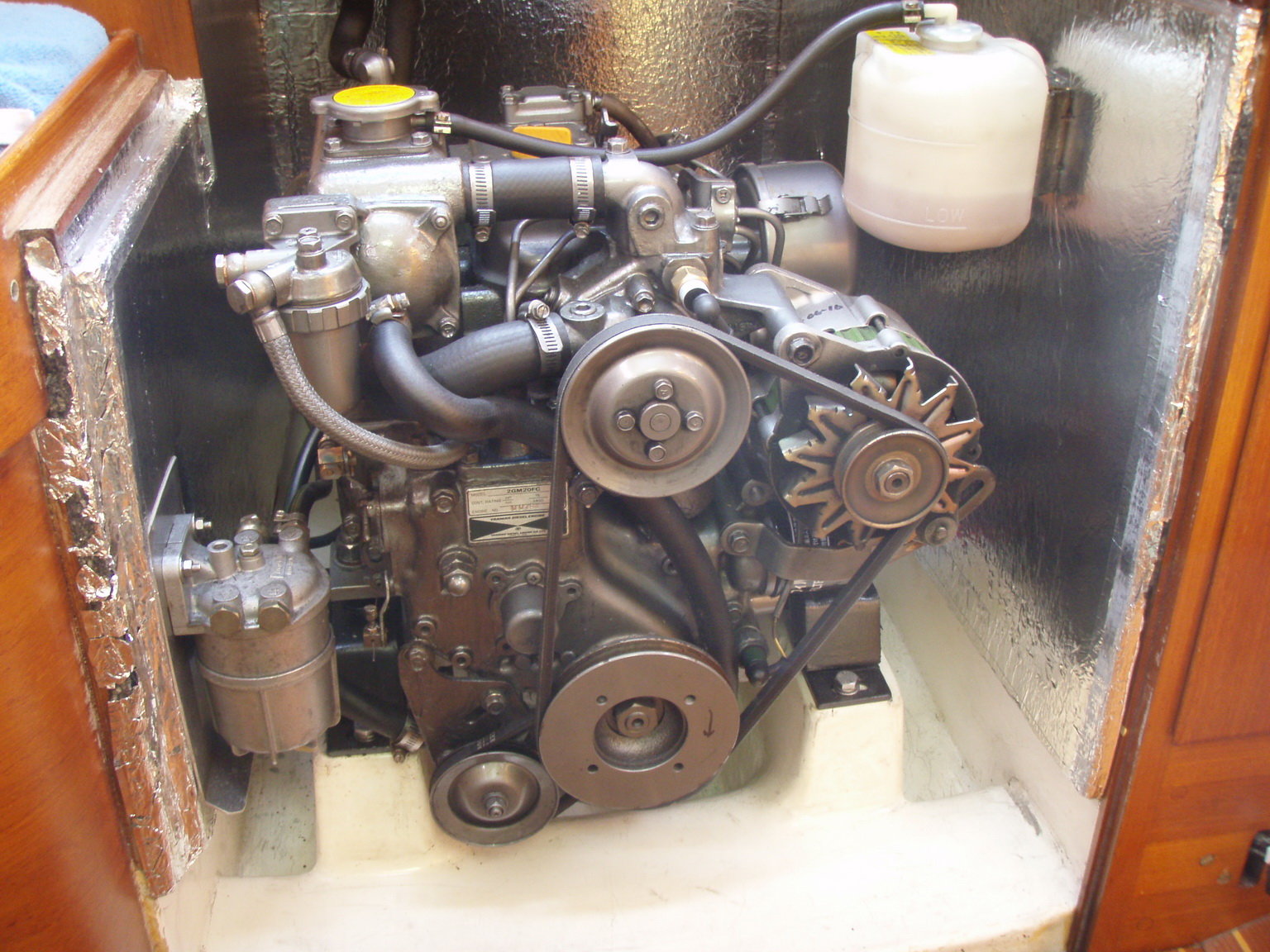

Lintott 2 051 Postad 9 November , 2018 Här får väl vara lite segelbåtsmotorer oxå... Ålder när fotot togs 24 år! Motor och drev lyftes ur o och fick en helgenomgång, den första efter 24 år.. Slangar, remmar, topplockspackning, drevbälg mm byttes. Motorrummet rensades på gammal isolering. Tvättades med båttvätt och finliret med aceton. Småskavanker bättrades med topcoat. Ny motorrumsisolering. Nu överlever den nog tills den blir 50 år. (Det var en bra reklambild när båten såldes 😃 ) 1 Dela detta inlägg Länk till inlägg Dela på andra webbplatser
