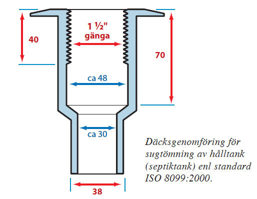

Hur ser en icke godkänd däcksanslutning ut?
Aldrig hört talas om att nån av typerna skulle vara mer eller mindre godkänd?
Jag kan ju ha missförstått?
Måtten på gänga och hals är inte samma på de amerikanska och matchar inte ISO
