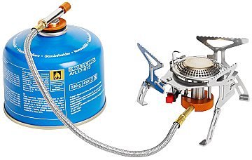

Säkert ett mycket dugligt modernt kök. Ser ut att ha en stålarmerad slang från gasbehållaren vilket ökar på säkerheten mot läckage. Om det finns sidovindskydd att tillgå så blir det ännu bättre.

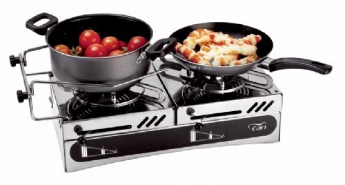

Vi har landat i att köpa köket jag länkade till ovan, och använda det ombord (man har liksom inte alltid valet att gå iland om man lagar mat till havs). Jag känner mig rätt trygg  med detta efter alla dessa diskussioner och inlägg. Men som extra försäkring monterar jag en gasvarnare.

Jaha ja. Beställde köket och det kom i går. Risig passform på grejerna och en grej trasig. Så fick man ännu en gång lära sig att man inte ska köpa billig skit...
Skickar tillbaks skiten och köper istället ett Primus Kinjia för 4 gånger pengarna. Antagligen ett bättre köp.

Detta: https://ribatex.se/r-sonic-barbar-dubbel-gasspis?fee=4&fep=21059&utm_source=pricerunner&utm_medium=cpc&utm_campaign=pricerunner
Kanske hade jag otur. Köket verkar bra på många sätt. Man dock se att kökets delar (främst höljet) satts samman utan någon noggrann passning. En spak som låser fast tuben har fastnat så att det nu inte går att spänna fast den ena av tuberna. Bra funktion annars, med den kan man mycket snabbt koppla i från tuben när man inte använder köket. Men den bör ju fungera då...
Det är ett billigt kök, lite slarvigt gjort. Men det brukar funka. Förhoppningsvis har det dyrare alternativet bättre kvalitet.

Nu har jag testat ett en-lågesköket (alla verkar vara samma, detta såldes på Jula för ringa 180 spänn). Riktigt bra! Varmt så in i h-ve! Får bygga en lite värmesköld för att inte elda upp båten.
Aldrig mer spritkök tror jag. Får se hur länge jag orkar springa med tuben till ankarboxen över natten bara.
