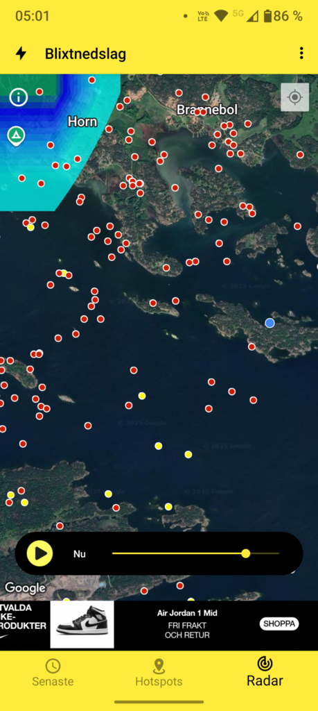

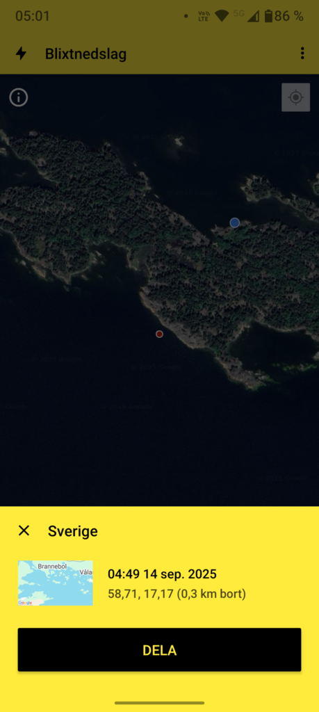

patrikflink
Blixt och åska!
Måste väl hamna under "ElSnack".
Grym väckarklocka 300 meter ifrån oss 04:45 i båten.
16 minuter sedan skrev excel319:
Ingen dålig väckarklocka
Exakt!
Men kaffe och en härlig ljusshow är inte dumt så tidigt.

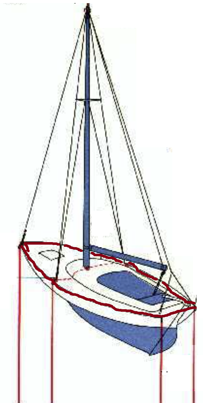

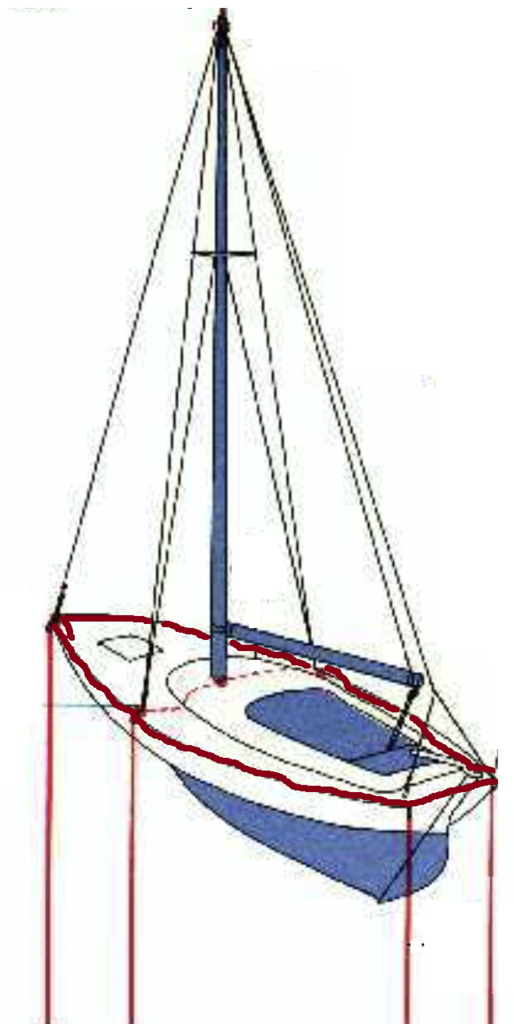

Ja, är det åska i prognosen (riktiga åskriskprognoser, inte en blixtsymbol under ett moln på SMHI:s översikt) ska man inte vara på havet, och helst inte i båten i hamn heller.
I princip kan man anta att en högre punkt skyddar inom en kon som har 45 graders sidor. Om ens egen båt har en mast på 12 meter och grannbåtens mast är fyra meter bort, behöver den masten vara uppåt 17 meter för att med hyfsad säkerhet "sno" en blixt på den sidan. Å andra sidan är redan det avståndet farligt nära. Blixten kan hoppa över eller få sidoblixtar, och fältet i sig kan skada elektronik eller till och med orsaka kroppsliga problem. Och sen ljudet på det... Och brandrisk...
Nä, åskrisk = hamn och helst ur båten och inomhus i ett riktigt hus.

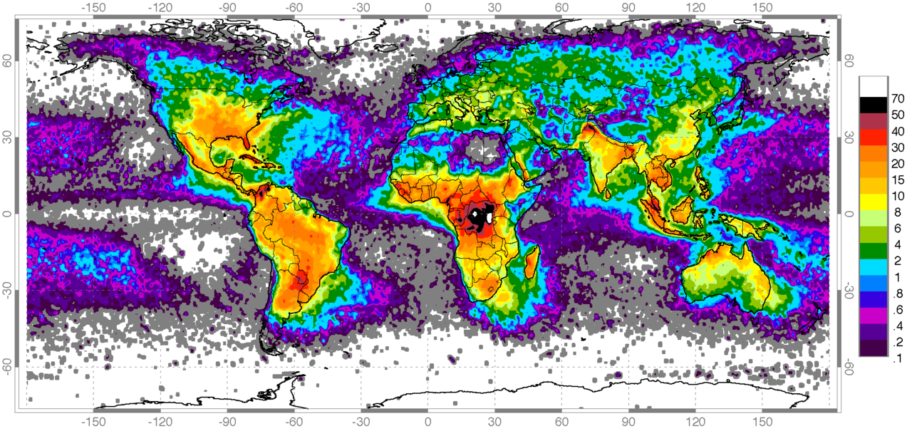

Tumregeln 1:1000 kommer från USA. Det är stor skillnad i antal nedslag per km2 per år mellan amerikanska och svenska vatten.
Över Östersjön har vi bara drygt 0,4 nedslag per km2 per år.
Patriks situation
Det kan vara kul att höfta lite. Om den årliga risken på Östersjön är 0,4 nedslag per km2 per år och man ställer det i relation till rådande prognos:
Kommande front med bitvis åska syntes i radarn när jag gick och lade mig den natten (jag bor i krokarna). Men ska man allokera en andel av den årliga risken för lokala nedslag blir det knappast mer än kanske 1/20 av årets total. Nu blev det en större föreställning än så i slutändan, men jag menar nu en uppskattad risk på förhand.
I såna fall är den uppskattade risken 0,4 / 20 = 0,02 nedslag per km2 under frontpassagen. Om vi säger att en 50m2 yta runt båten är vad som behöver träffas för att ge direktträff så är risken i såna fall 1 på 1 000 000.
Vad jag förstått hanterar försäkringsbolagen några dussin blixtskador per år totalt, så det kan stämma ganska bra att våra båtar i snitt har någon chans på miljonen att bli träffad per frontpassage med åska, med hänsyn till att vi har drygt en miljon fritidsbåtar i landet.

Ångströmslaboratoriet på Uppsala Universitet hade tidigare intressant och bra information om åska och åskskydd. Nu kan jag inte hitta sidorna, men...
Tack vare Wayback Machine kan man fortfarande se dessa webbsidor.
https://web.archive.org/web/20240228084520/http://www.hvi.uu.se/Lightning/blixtskydd/blixtskydd.html
Vårt åskskydd är byggt efter deras "recept" och ser ut så här. Relingslisten (som är i metall) sätts ihop med ett par kablar.
Redigerad av Mackey
