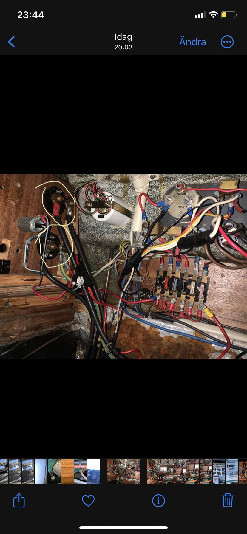

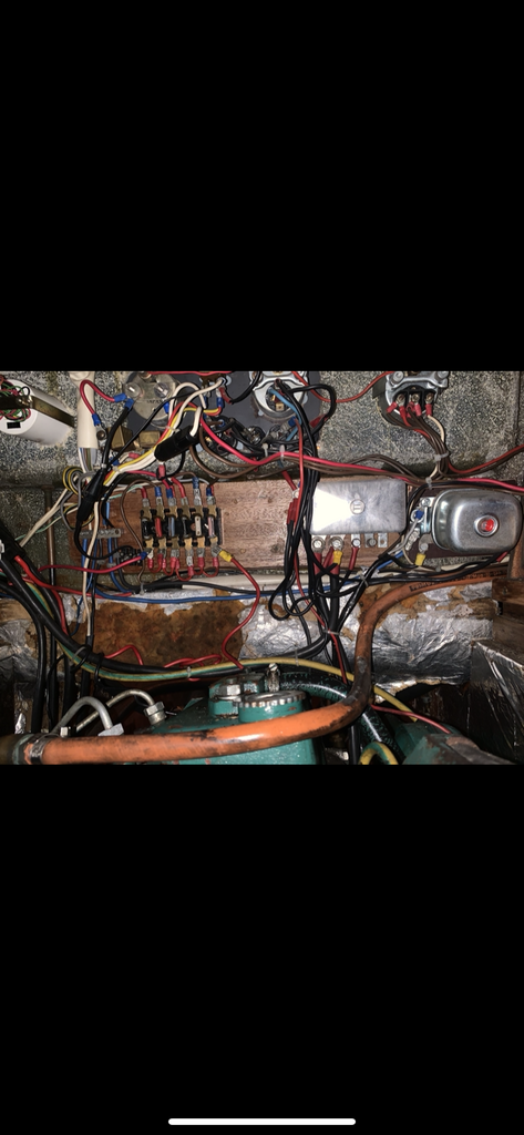

Köpte en Albin Vega med en VP Md6a för en månad sen. Kan inte mycket om motorer eller el.  Förra ägaren sa att det inte  var några problem med elen förra säsongen, han hade köpt två nya batterier, ett start och ett förbruknings. Och allt hade funkat felfritt.  Men  nu när jag ska starta igång allt för första gången för säsongen funkar inget. När jag vrider om de två strömbrytarna(som förra ägaren sa var det enda man behövde göra för att få ström till motorn samt båten), när jag vrider om händer ingenting, helt dött, inte ett ljud. Jag har laddat batterierna samt mätt med multimeter och kan konstatera att det är nog med volt i båda batterier. Jag ser också att det finns nog el vid kablarna som går till strömbrytarna.
Som sagt kan inget om detta så känner mig rätt handfallen just nu. Nån som har något förslag hur jag ska gå till väga. Förstår att det inte är mycket att gå på. Men får känslan av att jag missat nått uppenbart.
På ena bilden har jag ringat  in kablarna som går dit strömbrytarna sitter. På andra bilden en överblicksbild bara.
tack på förhand
Redigerad av Snedseglaren_
Kolla så att det är spänning på båda sidorna (batterisidan och förbrukarsidan) av de stora strömbrytarna. Kolla också alla säkringar du hittar. Följ kablarna från batterierna och framåt och se så att alla säkringar är hela och har god kontakt.

Spänning finns på båda sidorna, kollade vid strömbrytarna. Kablarna går inte så lätt att följa . Från batterierna går de under motorrummet sen vidare upp vid motorn, där ena går igenom hål vid väggen av motorn, och sen tror jag att de kommer direkt dit vid själva elcentralen. Kunde inte se någonting som stack ut. Men jag vet inte riktigt heller vad jag exakt ska leta efter då jag aldrig kollat efter en säkring förut.
5 minuter sedan skrev Snedseglaren_:
De där säkringarna som syns i bild är en riktigt felbenägen typ. De har exponerade kontaktytor som är spetsiga. Lätt att få oxid som ger dålig kontakt. Börja där. Skrapa rent ändarna och kontaktytorna i hållarna, och se om det blir bättre.
Det är inte pga de säkringarna som hela båten är strömlös men enklaste sättet att se till att de har kontakt är att helt enkelt snurra på dem varje vår.

Vid batteripluspol fick jag cirka 12.90, från både startbatteriet och förbrukning.
Vid polskorna vid batteriåtskiljaren(strömbrytarna?)
Fick jag på en av polerna på vardera ungefär samma 12.80. Om jag minns rätt kan de varit på den högra polskon på den övre, och den vänstra på den under.
Och på de andra polerna då, när Du manövererat brytarna i läge ON?
3 minuter sedan skrev Hybro:
Ingenting där.
