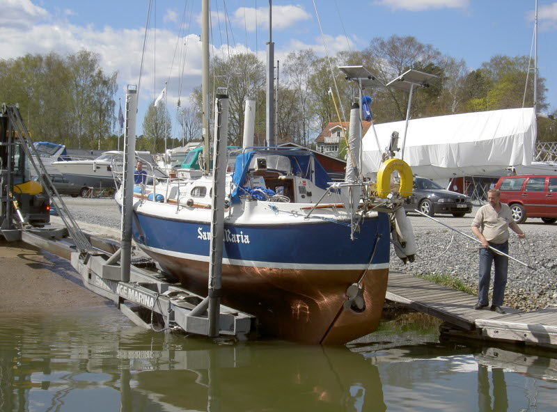

I en tidigare båt hade jag två solcellspaneler på en vridbar stång i aktern. Det var naturligtvis det optimala. Jag försökte alltid vrida stängerna och vinkla panelerna så att de alltid hade bästa möjliga läge mot solen. Sen fanns det vissa nakdelar med att ha solpanelerna monterade på det viset.
På in nuvarande båt går det inte att sätta stänger på samma sätt. ar ingen pulpit i aktern. Jag skulle naturligtvis kunna borra två  hål i däcket eller i akterruffen  och montera och plasta fast ett rör, där jag kunde sätta ner mina två solcellspanelshållare - jag har dem kvar.
Som alternativ skulle jag kunna bygga en targabåge. Har funderat på bägge alternativen, men det är en prioriteringsfråga. Först monterade jag de gamla solcellspanelerna tillfälligt, uppvinklingsbara, på däcksalongstaket, så att jag snabbt fick igång laddningen på den "nya" båten. Då kunde jag vinkla upp den ena panelen mot solen om den sken från ena sidan av båten.

Om man absolut skall se till maximal prestanda, är mitt montage det absolut sämsta. Ur praktisk synpunkt passar den lösningen mig. Jag har gjort ett mycket medvetet val på denna båten precis som jag gjorde ett mycket medvetet val när jag valde att montera mina två solcellspaneler på stänger i aktern på min förra båt.
Att bara förorda en enda lösning på ett problem och idiotförklara alla andra - det är ganska omoget.
