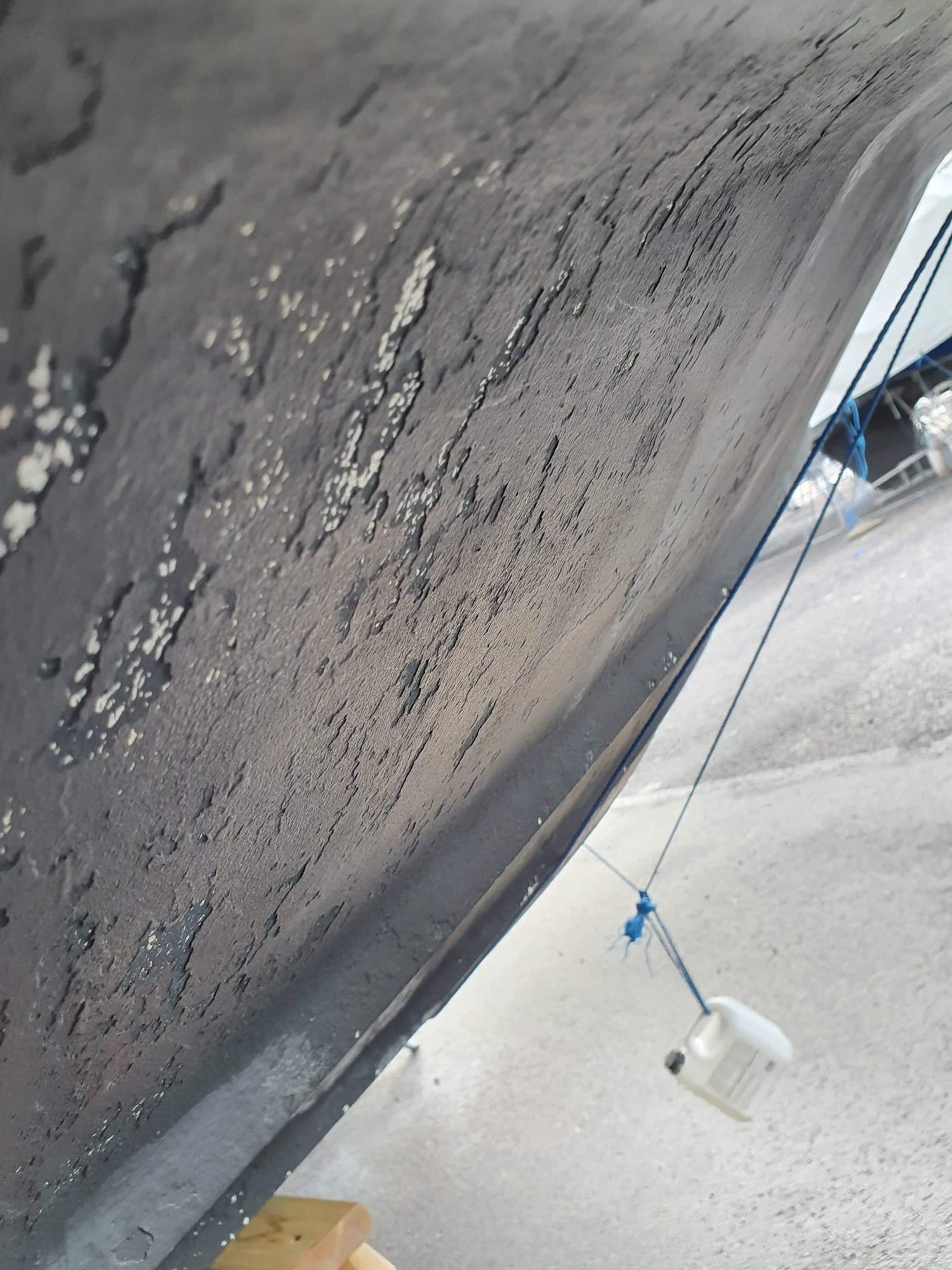

mikaojje 61 Postad 14 Januari , 2020 Hej Min botten ser ut enligt bild på de absolut värsta ställena. Jag har tänkt slipa samt bottenmåla inte blästra pga budget. Har inte tänkt ta bort all färg utan försöka göra det så plant som möjligt utan att gå för djupt. Dvs slipa och 7 lager epoxiprimer är mer tid än vad jag har. (läs småbarn 2 år och tillskott i april, så jag har i princip Mars på mig) Hur gör jag detta så enkelt som möjligt? Jag behöver inte råd som "det finns inga genvägar" men jag behöver ändå göra något. Båten är 10 x 3 meter. 1. Vad skall jag slipa med? Excenterslip? 2. Räcker det med några lager epoxiprimer där jag ser igenom den svarta bottenfärgen? Hör gärna vad ni tänker MVH Mikaojje Dela detta inlägg Länk till inlägg Dela på andra webbplatser
SE2517 19 Postad 14 Januari , 2020 Jag skulle skrapa botten om den ser ut som på bilden. Sedan slipa av den så det blir slätt, sitter det löst bara köra med slipkloss för hand. Måla på bottenfärg. Själv kör jag hård färg och bättrar bara lite varje vår, målar hela botten vart 5e år. Du ska inte lägga på epoxiprimer om du inte först slipat bort all färg, men det finns andra här som är duktiga på det området och kan komma med bra råd. Dela detta inlägg Länk till inlägg Dela på andra webbplatser
Hybro 1 310 Postad 14 Januari , 2020 Min skuta har nog närmast det som kallas pest. D v s ständigt nya blåsor, som jag punkterar och skrapar varje höst och spolar med vatten. Målar med typ epoxifärg. Nästa höst, nya blåsor. Lösningen lär vara att grovskrapa först och sedan ta bort gelcoaten under vattenlinjen, med en Gelcoatpeeler. Det sägs vara gelcoaten som samlar/samlat vatten, genom nuvarande och tidigare läckor. I ditt fall är det förmodligen is- eller sandblästring som går snabbast, för att få bort gammal färg. Dela detta inlägg Länk till inlägg Dela på andra webbplatser
Georg_Ohm 5 126 Postad 14 Januari , 2020 Om trådskaparens gelcoat är intakt så låt den vara det, intakt. Med den tidsbristen som trådskaparen redovisar, tycker jag att man avlägsnar löst sittande färg. och slipar försitigt (se nedan). Sedan grundar med lämplig grund eller expoxiprimer där gelcoaten kommer i dagen samt målar med lämplig bottenfärg. Erfarenhetsmässigt vet jag att slipning med elektrisk slipmaskin i och för sig går bra med grovt papper, ja "går bra och bra"... Slipdammet är skadligt för dina luftvägar och det skadar också maskinen. Slipdammet far även iväg och fastnar på båtar och bilar som finns intill till deras ägarens tvivelaktiga glädje. Min salige fader förordade alltid våtslipning av botten, för hand, det var på den tiden han hade hemmafru som skötte barnomsorgen och senare även barnbarnomsorgen då även jag blev engagerad i bottenmålning och annan vårrustning. Jag har provat våtslipning med roterande/oscillerande tryckluftsdriven slipmaskin, och tja, det går ju det också men det kanske finns bättre metoder? Dela detta inlägg Länk till inlägg Dela på andra webbplatser
mikaojje 61 Postad 14 Januari , 2020 50 minuter sedan skrev Georg_Ohm: Om trådskaparens gelcoat är intakt så låt den vara det, intakt. Med den tidsbristen som trådskaparen redovisar, tycker jag att man avlägsnar löst sittande färg. och slipar försitigt (se nedan). Sedan grundar med lämplig grund eller expoxiprimer där gelcoaten kommer i dagen samt målar med lämplig bottenfärg. Erfarenhetsmässigt vet jag att slipning med elektrisk slipmaskin i och för sig går bra med grovt papper, ja "går bra och bra"... Slipdammet är skadligt för dina luftvägar och det skadar också maskinen. Slipdammet far även iväg och fastnar på båtar och bilar som finns intill till deras ägarens tvivelaktiga glädje. Min salige fader förordade alltid våtslipning av botten, för hand, det var på den tiden han hade hemmafru som skötte barnomsorgen och senare även barnbarnomsorgen då även jag blev engagerad i bottenmålning och annan vårrustning. Jag har provat våtslipning med roterande/oscillerande tryckluftsdriven slipmaskin, och tja, det går ju det också men det kanske finns bättre metoder? Precis så jag tänkt göra. Försöker först med färgskrapa. fyller i med epoxiprimer där jag kan se gelcoat. Ang slipmetod får ni gärna ge exempel på vad ni tror fungerar bra då maskin inte är inköpt. Givetvis är jag beredd på att maskinen är obrukbar efteråt. Visar givetvis hänsyn till båtgrannar, hade förra våren en "granne" som körde vinkelslip på sin järnköl timma ut och timma in medans jag försökte polera... förutom damm så vare ju oljud utan dess like Som tur är har jag till 99% segelbåtar runt om. Min botten är betydligt lägre placerad än deras reling. Dela detta inlägg Länk till inlägg Dela på andra webbplatser
Mange249 491 Postad 14 Januari , 2020 Snabbversionen är som tipset tidigare i tråden. Skrapa bort det lösa, jämna till med handslip och måla nytt. Funkar det bra, bättra varje år och måla när det börjar se dåligt ut. Funkar det inte, får du fundera på om det är dags att göra det ordentligt istället. De gånger jag målat och hållit på, har jag gjort det enkelt och det har fungerat bra. Det är lätt att överdriva om det skall göras grundligt. I ditt fall ser det för mina ögon mest ut att handla om torkad gammal färg och då finns det ingen anledning att göra mer än en snabbversion i första försöket. Dela detta inlägg Länk till inlägg Dela på andra webbplatser
Peter_K 4 386 Postad 14 Januari , 2020 49 minuter sedan skrev mikaojje: ....fyller i med epoxiprimer där jag kan se gelcoat. Varför då..? Finns ingen som helst anledning till detta, om du inte redan har en epoxybehandlad båt. Och i sådana fall skall du ha rätt antal skikt när du bättrar, annars kan du skapa problem i stället för att avhjälpa dem. Dela detta inlägg Länk till inlägg Dela på andra webbplatser
mikaojje 61 Postad 14 Januari , 2020 17 minuter sedan skrev Peter_K: Varför då..? Finns ingen som helst anledning till detta, om du inte redan har en epoxybehandlad båt. Och i sådana fall skall du ha rätt antal skikt när du bättrar, annars kan du skapa problem i stället för att avhjälpa dem. Jag vet inte =), känns som man tar de säkra för de osäkra. Ingen aning vad som är gjort på båten tidigare, skrovet är från 98. Klart är i alla fall att de slarvat med underarbetet. Då ruggar jag bara den ytan lite så att bottenfärgen fäster? Dela detta inlägg Länk till inlägg Dela på andra webbplatser
bhemac 2 860 Postad 14 Januari , 2020 5 minuter sedan skrev mikaojje: Då ruggar jag bara den ytan lite så att bottenfärgen fäster? Ja men skrapa bort allt löst först. Nästa år kommer det troligen att bli löst att skarpa. Dela detta inlägg Länk till inlägg Dela på andra webbplatser
Peter_K 4 386 Postad 14 Januari , 2020 5 minuter sedan skrev mikaojje: Då ruggar jag bara den ytan lite så att bottenfärgen fäster? Exakt så, det räcker gott. Gelcoat är i sig ett skydd mot inträngning av fukt i glasfiber; är den intakt på en modern båt finns ingen anledning att dutta på med epoxy här och där. Är man orolig för vidhäftning finns det enkomponensprimers för detta (men det behövs sällan) 1 Dela detta inlägg Länk till inlägg Dela på andra webbplatser

mikaojje 61 Postad 14 Januari , 2020 22 minuter sedan skrev bhemac: Ja men skrapa bort allt löst först. Nästa år kommer det troligen att bli löst att skarpa. Jag skrapar och slipar där det är mycket färg. Målet är en något jämnare yta i hopp om en halv knop till. (båten är tung och törstig) Dela detta inlägg Länk till inlägg Dela på andra webbplatser

mikaojje 61 Postad 14 Januari , 2020 Tack för tankar och idéer. Planen är so far; gå över båten med skrapa och excenterslip kopplad till dammsugare. Och Om jag förstår det rätt, om ja inte går för djupt kan jag bottenmåla rätt över detta. Då ska de bara göras också... Dela detta inlägg Länk till inlägg Dela på andra webbplatser
