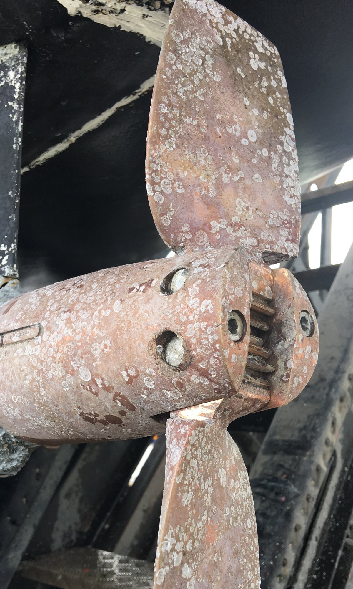

velum_navia
Samma jäkla problem varje år 🙄
Så här ser min propeller ut varje år när jag tar upp båten. Har försökt Allt för att det inte skall växa havstulpaner på den, men inget funkar. Resultat är att i slutet av säsongen så med motor så får det inte fortare än 3kn 😖
Hur gör ni och hur ser era ut när ni har tagit upp dom
Jag har visserligen en fast propeller men den målas med samma färg som resten av botten, Biltemas blåa västkustfärg. Brukar inte bli någon nämnvärd beväxning, lite slem som lätt tas bort med högtryckstvätten är allt.
Just nu skrev b_syrsa:
Har du stålpropeller?
Har testat med att måla med div olika färger men färgen slits bort. Inget färg fastnar
Har du provat med att lägga på koppar?
Enklaste sättet som fungerar för mig är att passa på att gnugga propellern och axeln med en grov svamp i augusti. Man brukar se när de små gynnarna har börjat sätta sig, ser ut som små trådar som hänger fast, då är de enkla att tvätta bort. Efter det så brukar det inte växa något mer.
Man får ju bada lite förstås, men det räcker med ett par fridyk med cyklop så är det klart.
Billigt och miljövänligt är det också....

Var ligger båten..?
Har likadan propeller, ligger i Stockholm i ett område med rätt mycket beväxning. Propellern demonteras varje år och får ett bad i vatten med lite syra i (saltsyra), sedan en polering med Autosol. Håller beväxningen borta, även om några få tulpaner brukar fastna.

Hade tänkt att slippa det där. Några få kan jag acceptera. Men i år har det varit rejält med havstulpaner

Ligger i Gbg området. Har redan testat det där och det funkar Icke alls!
På den tiden jag hade bronspropeller högglanspolerade jag den, då blev det mindre beväxning. Jag hade även en offeranod runt propelleraxeln, den gynnade tydligen havstulpanerna, dom gillade att det fanns offeranod, vet inte varför.
Idag målar jag mina aluminiumpropellrar med Hempels Silic One, det fungerar jättebra.
Även paddelhjulsgivarna till loggarna får Silic One på sig och det håller nästan hela säsongen.
Har provat en massa olika medel, polerat mm genom åren. I stort sett samma resultat varje år, fullt med havstulpaner vid upptagning och väldigt dålig drivkraft mot slutet av säsongen.
I år testade jag med Jotun's drevfärg, samma som jag kör med på drevet och det var helt klart bästa lösningen hittills. Ett fåtal tulpaner, det var allt.
Färgen släppte här o var i bladkanter mm men inte så att det påverkade.
Kommer att köra med samma lösning nästa år.
Enda underarbetet jag gjorde var att slipa blankt med lamellslipskiva i vinkelkapen, sedan måla direkt efter.
Propellern är en Penta 3-bladig folding (brons), båten ligger utanför Göteborg.
Tror det är en bronspropeller, syns dåligt under färglagren. Gjorde samma sak på min tidigare båt och den vet jag hade bronspropeller. Kan tilläggas att jag inte är så noga med att ha superslät botten. Kappseglar inte och har oftast inte så bråttom eller seglar så långt att det gör någon större skillnad. Släpar dessutom gummibåt hela tiden.
Kan bara instämma i denna problematik. Jag har Pentas tvåbladiga brons/mässingspropeller och min båt ligger på västkusten. Jag har också provat blankpolering och olika bottenfärger. I år provade jag att måla med VC17 men det var inte mycket färg kvar i slutet på säsongen så tulpanerna hade fritt fram. Jag tycker nog ändå att Jotun Aqualine VK är bäst av de färgalternativ som jag provat. Lätt att spraya på och sitter kvar relativt bra.
Förstår inte problematiken, de jag prata med som förkopprat sina propellrar har inga tulpaner, de lär växa dåligt på koppar.

Har testat det, men färgen sitter inte kvar.

Då är vi två 👍 Köpte också denna färg och efter någon månad så dök jag ner och undersökte propellern. Det var knappt någon färg kvar.
1 timme sedan skrev bhemac:
Kanske det enda alt som är kvar🤷‍♂️
Koppar finns i gulmetaller som propellrar ofta görs av. Vissa kvaliteter typ NiBral tål havsvatten utan att korrodera, andra som görs av mässingsvarianter tål det sämre.
Dessa mässings- och bronslegeringar ligger galvaniskt väldigt nära propelleraxelstål (som är mera saltvattentåligt än syrafast) och orsakar därför inte galvanisk korrosion på varandra om de sitter ihopskruvade i havsvatten.
Gulmetallerna avger små mikromängder av kopparjoner till de närmaste hundradels millimetrarna från ytan, vilket havstulpanerna avskyr och de växer inte på sådana ytor.
Om man har offeranoder monterat i elektrisk kontakt med gulmetallen så blockerar dessa avgången av kopparjoner och havstulpanerna kan växa på gulmetallytan. Dessutom medför den av offeranoden skapade korrosionen på offeranoden och motsvarande strömvandring att gulmetallens yta kommer att kasta av sig det man målat på den.
Summa summarum: Har du NiBrAl-propeller så skall du INTE ha offeranod, och du kan förstärka skyddet mot havstulpaner antingen med att måla med fungerande bottenfärg, eller också kan du förkoppra propellern. Förkoppring kan vara effektiv uppåt fem år eller mer.
Har du en mässingspropeller så innebär förkoppringen att mässingen omges av ett tunt skikt med koppar, och den ligger lägre i den galvaniska spänningskejan, och funkar som en svag men tillräcklig offeranod för mässingen. Även i detta fall måste annan offeranod tas bort, annars blockeras kopperjonavgången ocvh det växer på kopparn.
En extra säkerhetsåtgärd när man inte har offeranod är att frånskilja motorns både plus och minus från båtens elsystem. Därmed kan det garanterat inte gå någon korroderande krypström via propellern ut i vattnet när man inte använder motorn.

Min båt ligger i gott, drickbart sötvatten så jag har inga tulpanproblem. Men det är uppenbarligen problem på andra ställen och därför är det intressant med innovativa lösningar.
En bekant har CopperCoat på sin båt, löjligt snygget även efter några månader på västkusten.
Det skulle vara kul om flera provade förkoppring och du verkar ju dessutom ganska trovärdig ;)
Go for it!
Jag har coppercoat på min båt, väldigt nöjd med den behandlingen, men det sitter inte kvar på propellern.
4 timmar sedan skrev Seawolf:
Förutsatt att man inte har S-drev (aluminiumdrev). Om man då tar bort offeranoden blir drevet offeranod i stället.
Sillic One Propeller kit. Kan vara litet problem att få det att sitta kvar men funkar annars ypperligt. I vart fall gör den det på min folding-propeller som annars drabbas av rent enorm beväxning (västkusten). Korrigering: Det är inte silic one som släpper när det lossnar utan light primern närmast metallen.
