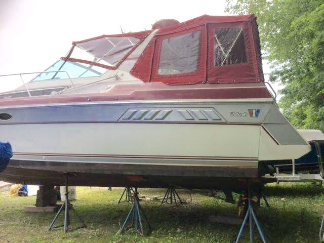

Capitan 290 Postad 2 April , 2019 Dålig bild men här är en typisk motorbåt med axlar som visar att axlarna pekar nedåt i ganska kraftig vinkel När båten sen sätter sig på röva så blir den felaktiga vinkeln ännu större Borde göra mycket på verkningsgraden då propeller jobbar helt fel Dela detta inlägg Länk till inlägg Dela på andra webbplatser
bhemac 2 860 Postad 2 April , 2019 Med en axelvinkel på 10° får man en teoretisk förlust på 1,5%. Båten på bilden har en axelvinkel på 13-14° och då är förlusten ca 3%. En förlust på axeleffekten. Ett vanligt backslag kan ge en förlust på 15% men normalt kanske 10%. Backslaget i ett drev ger större förluster än en konventionell kuggväxel. De 2-3% man förlorar på att vinkla propellern äts snabbt upp av backslagets sämre verkningsgrad. Sen skulle man gärna titta på strömningen, hur störs den av drevets propellerhus? Det finns nog många fler faktorer att till hänsyn. Någon riktig analys av skillnaden har jag inte sett men mycket tro. Det är ganska troligt att det inte är någon avgörande skillnad mer än att drev gynnar båttillverkaren. Dela detta inlägg Länk till inlägg Dela på andra webbplatser

IngemarE 3 844 Postad 3 April , 2019 (redigerade) På min axelbåt har jag inte alls den kraftiga vinkeln som båten på bilden.... Jag TROR (men bara tror) att den största anledningen till en oftast trögare båt med axel kontra drev är att en axelbåt ofta har så mycket mer under vattenytan. Inte alltid, bilden ovan är ett exempel på motsatsen. Och på de båtar som har likvärdigt med skrot under vattenytan tror jag inte skillnaden är så stor. En systerbåt till min kunde en gång fås med båda typerna av drivlinor (med skrovet bara lite anpassat för axel/roder), och om jag minns rätt var det inga stora prestandaskillnader på dem. Vi Båtägare gjorde en gång ett test där de hade möjlighet att köra tre olika drivlinor på samma båt/båtskrov och motor. Tyvärr hade de inte kunskap nog att förstå bränslemätningens komplicerade värld med ryckiga flöden på returen o.s.v., och mätte helgalet. Inte desto mindre presenterade de siffrorna och med långt dragna slutsatser, och i vår efterföljande mailkonversation minns jag att de hänvisade till att de minsann hade kalibrerad dyr utrustning. Visst, men vet man inte hur den används och dessutom har så bristande kunskap om dieselmotorer som tidningens personal visade sig ha, mäter även den finaste utrustning fel. I synnerhet som de fick l/h-siffror som var betydligt lägre än vad fabrikanten uppgav (dvs teoretiskt omöjligt) borde varningsklockorna ringt. Men så var det i den tidningen.... Snarare är det nog andra parametrar som styr, som framförallt motorinstallationen kontra disponeringen inne i båten. Med en drevbåt "blir man av" med motorn längst bak, på en axelbåt måste den oftast sitta närmare mitten. Men den ger då istället bättre viktfördelning. Redigerad 3 April , 2019 av IngemarE Dela detta inlägg Länk till inlägg Dela på andra webbplatser

Caribic410 758 Postad 8 April , 2019 2019-04-02 vid 22:03 skrev Capitan: Dålig bild men här är en typisk motorbåt med axlar som visar att axlarna pekar nedåt i ganska kraftig vinkel När båten sen sätter sig på röva så blir den felaktiga vinkeln ännu större Borde göra mycket på verkningsgraden då propeller jobbar helt fel Vad är det som, pga den vinkeln, om det menas att axlarna pekar nedåt bakåt istället för rakt bakåt, som gör att båten "sätter sig" på rumpan. För min del, utan att ha forskat i det alls, ser det ju snarare ut som att kraften ska vilkja lyfta rumpan och trycka ned nosen? Dela detta inlägg Länk till inlägg Dela på andra webbplatser
bhemac 2 860 Postad 8 April , 2019 3 timmar sedan skrev Caribic410: Vad är det som, pga den vinkeln, om det menas att axlarna pekar nedåt bakåt istället för rakt bakåt, som gör att båten "sätter sig" på rumpan. Inget Dela detta inlägg Länk till inlägg Dela på andra webbplatser
