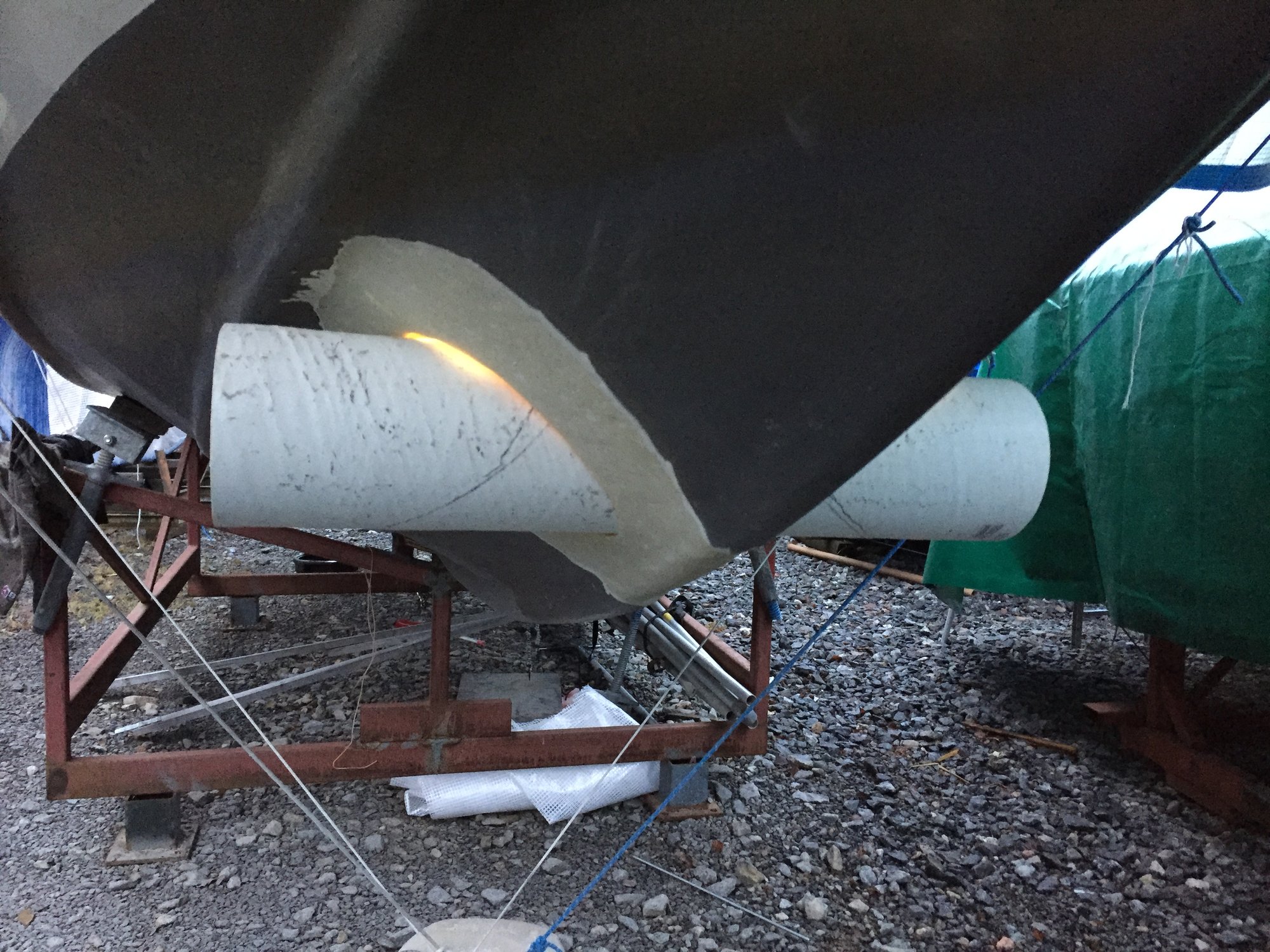

nu gjorde jag slag i saken och tog upp det där jobbiga hålet, mycket ångest innan 😂
hamnade lite högre än jag hoppades på från början men det ska fungera, däremot hamnade jag väldigt nära kölen, kommer inte Gå att plasta under då avståndet bara blir ca 15mm, men jag antar att enklast blir att blanda iordning epoxi med glasfiber (west sats 402) och lägga ut en klick och sedan fylla utrymmet under för att sedan plasta trumman hela vägen i sidled. Eller har ni några andra tips?
4 minuter sedan, Cam72 säger:
Det har onekligen blivit en rejäl försvagning av skrovet under tunneln. Du ska nog vara oerhört noggrann med att plasta fast röret undertill för att återskapa styrkan i skrovet. Fundera på vad som kan hända om du skulle stöta i botten lite häftigt vid en tilläggning...
Jag hade nog försökt fixa till någon längsgående förstärkning i kölskarpen som kan sprida ut belastningen från en ev grundstötning över en längre sträcka (tänk "typ t-järn" med lagom höjd i glasfiberlaminat som är ca halvmetern lång). Trumman plastas självklart fast även i förstärkningen. "T-järnet" kan byggas av en bit divynycell (för att få ett underlag att plasta mot) som du lägger längs kölskarpen och plastar ett antal lager matta över.
Ok, men enligt side-power instruktionen ska avståndet kunna vara så litet som 1/3del av trumman vilket ger 4cm trumma-underkant kölen och jag har 5cm.  Såg även att ett flertal av båtarna som ligger i klubben hade liknande avstånd.
Vilket ju inte utesluter att de gjort en rejäl förstärkning invändigt.
OBS. Med epoxi ska du runt 20°C när du plastar och när det härdar.
Om jag inte väntar med plastningen till våren kommer jag tillföra värme och bygga in, har inte bestämt mig än. Men enligt west ska man kunna plasta ner till +5 med deras 205 snabbhärdare???
Men ni tror inte det räcker med att plasta ordentligt och bygga in tunneln som en ”homogen” enhet med många lager plast?
Tacksam för er input!
mvh J
59 minuter sedan, Cam72 säger:
Du skrev tidigare att det kommer att bli trångt under tunneln och att det blir svårt att plasta fast tunneln där. Därav mitt inlägg så att du inser att du inte får slarva med plastningen under tunneln.
Det kommer att fungera om du plastar fast tunneln med hänsyn till att du försvagat skrovet under tunneln. Som du själv noterat på andra båtar så finns det tunnlar med litet avstånd under tunneln. Jag påstår inte att det inte kommer att fungera även på din båt om du gör fastplastningen på ett genomtänkt sätt.
Sen är det inte bara många lager glasfiber som påverkar hållfastheten. Hållfastheten avgörs även av förarbetena med slipning av det gamla laminatet innan du börjar plasta fast tunneln och att plastningarna inte blir för smala. Ju större anliggningsyta desto starkare hållfasthet.
Hej igen!
Nu har det slipats en del och förberedelserna för plastning och kabeldragning är i full gång. Med dammsugare och silvertejp dammade det inte så farligt som jag befarat.
Jag har slipat upp så mycket det går att komma åt framför tunneln, ca50-60cm långt och 20-25cm åt sidorna för att kunna förstärka skrovet och jag tänker så här:
innan tunneln sätts på plats lägger jag 3 lager omlott vått i vått med 12cm bred och 450g remsor över hela området, rätt eller fel?
Sen undrar jag hur jag på bästa sätt hanterar området under tunneln?  Ska jag blanda glasfibertrådar (west 402) till ett spackel och lägga under tunneln innan jag trycker fast röret eller ska man täppa till och hälla ner basen och härdaren? Eller har ni andra några andra bra tips och idéer?
just nu är det ju inte någon plastningstemperatur att tala om men jag tänkte ev, göra helt färdigt invändigt med plastning och målning då jag ganska enkelt kan få upp bra temperatur invändigt med en kupefläkt, vad tror ni om att isolera skrovet utvändigt med isoleringsmatta och plasta klart invändigt, finns det något negativt med detta?
många frågor blir det 😀
1 timme sedan, Cam72 säger:
Fungerar perfekt.
Tittar på bilden och tänker att jag nog skulle plasta ett vertikalt tvärskott precis akter om tunneln innan den kommer på plats. Det ger bra styrka åt skrovet.
3 minuter sedan, bhemac säger:
Fungerar perfekt.
Jag tänkte att man ska lägga möda på att lyckas plasta så bra som möjligt under tunneln och det blir nog inte så lätt med ett skott.
Jag tror att skottet är bättre att satsa på så att tunneln inte utsätts för så mycket belastning.
Lägg istället några extra lager från utsidan i tunnelns nedre halva.
Mackey
3 timmar sedan, Mackey säger:
Jag tänkte tvärt om, att man plasta fast tunneln både över och under mot skottet. Kanske även kunna lägga en bit divinycell under tunneln.

det där med skott eller inte skott får ni gärna utveckla och förklara lite närmare,
Hur ska det byggas och placeras, varför behövs ett skott nu och inte original?
Ett vp 16 kan bli svårt att få plats med faktiskt, men jag kan leva med att inte kunna skölja framför.
Anledningen till att jag frågade om fyllnaden under röret var att killen på sleipner rekommenderade att hälla ner epoxi under om man inte kom åt att plasta, tycker det skulle kännas bättre att få ner glasfibrer (402) i den och trycka ner röret som metod, på så sätt borde ju röret få maximalt stöd under och sedan plasta in allt längs med röret med matta.  eller har ni andra förslag? Detta efter jag plastat det förstärkande lager med matta under förstås!
1 minut sedan, Cam72 säger:
Min tanke var att skrovet försvagats en hel del genom håltagningen och kanske inte klarar en grundstötning.
Jag skulle gör en skiva av plast, limma fast den på rätt ställe med röret på plats. Sen ta bort röret och plasta fast skivan.
Röret plastas sedan fast mot skivan.
På 2017-12-16 på 13:19, Mackey säger:
En variant kan ju vara att kapa upp föret i tre delar och plasta fast ändarna vid skrovet först (glöm inte att se till att det blir ordentligt runt och fint) och sedan plasta ihop tunneln med mittendelen.
Det går utmärkt att väta ner några lager glasfiber och lägga ner under rörets placering på förhand. Sedan förs röret på plats och så rullar man dit fibern med en lämplig lamineringsrulle och fortsätter med ovansidan.
Fibern är dessutom mycket tacksammare att forma runt radier när den har fått mjukna i hartsen ett tag!
