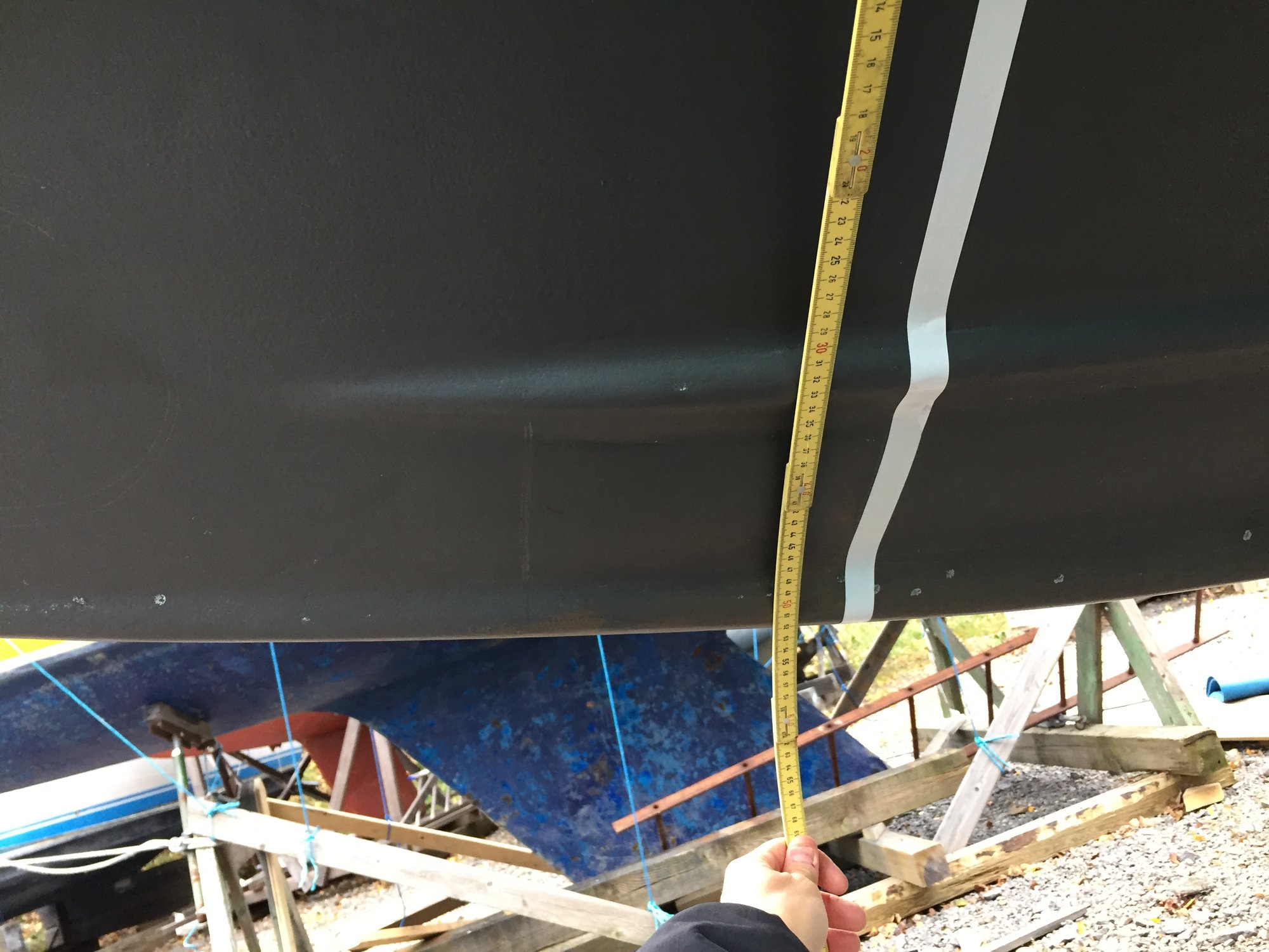

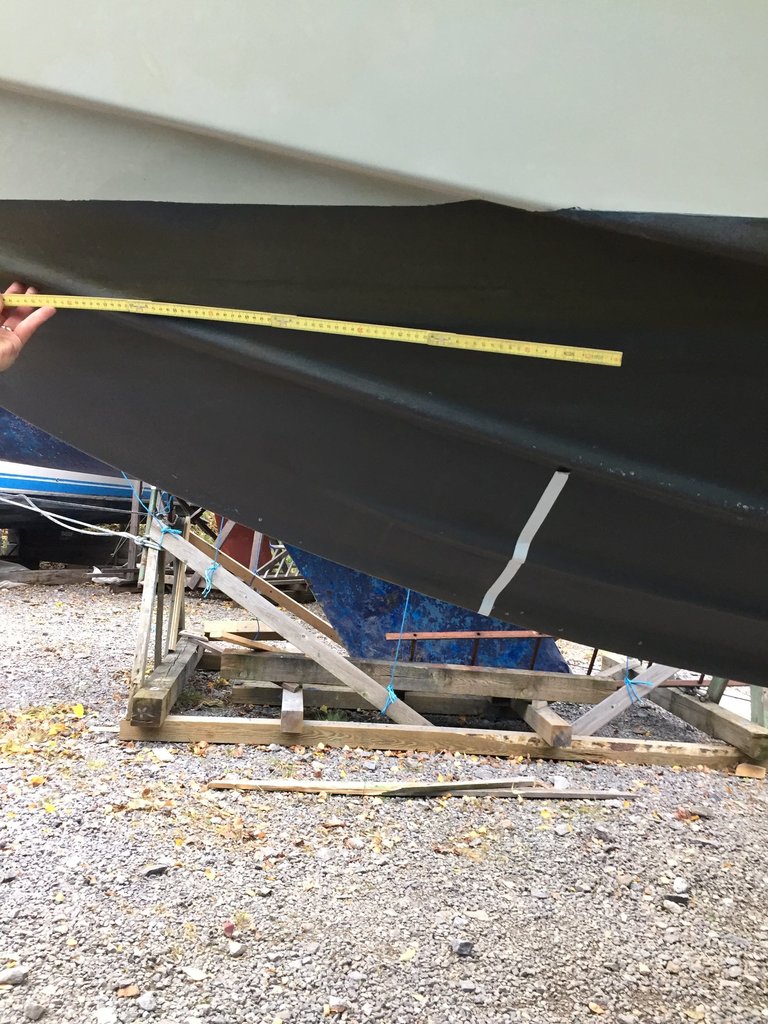

Cam72 54 Posted October 24, 2017 Hej alla kunniga! sitter och funderar på att ge mig på ett montage av en Bogpropeller i vår 850, varför undrar ni? Jo för att jag är kass på att köra båt och det blåser alltid fläsk i sidan då vi ska lägga till + att jag älskar prylar och projekt. Än så länge är detta i planeringsstadiet, tänkte att detta kunde bli en tråd som hjälper mig på vägen. så några funderingar till att börja med: 1. Vet någon om det får plats på Orrskär 850 då tanken sitter fram? 2. Är detta projekt att ta vatten över huvudet? Har "hobbyplastat" några små saker på en gammal styrpuppa tidigare. 3. Skulle vilja orientera mig på skrovet och försökte med en kraftig magnet innefrån och plåtbit på utsidan men lyckades inte få kontakt, har någon tips på hur man löser detta utan att sätta borren i skrovet för att inse att det inte passar. En uppskattning är att tanken slutar i höjd med främre delen av sidorutan. har tittat runt lite på märken och modeller men inte räknat på någon storlek men det skulle vara en fördel med en sidepower då min fjärrkontroll är förberedd för en bogpropp från dom. många frågor kommer det bli men jag börjar med dessa i detta nu! Ligger tråden fel får ni gärna flytta den till rätt forum del. tack på förhand! Share this post Link to post Share on other sites

Lintott 1,382 Posted October 29, 2017 Om du inte kan flytta på tanken under plastningsarbetet så måste du ha lite marginal mellan tank o propellertunnel för att komma åt. Sen är det ju bara att bestämma ungefärlig placering av tunneln och borra ett litet hår (5mm?) och se var borret kommer ut. Du har ju halva tunneldiametern som felmarginal i provhålet, för en skiva med den storleken ska ju i alla fall tas bort. Och om det skulle bli helgalet så ska du ju i alla fall plasta fast tunneln i det området så "en liten utvikning" för att plasta ett felborrat hål är ju rätt enkelt att fixa. När du bestämt var tunneln ska vara så borrar du ett nytt hål i det kommande tunnelcentrum, borrar likadant på motsatta sidan och stoppar en lång stång rakt igenom båten. Då ser du om du stången ligger i våg och sitter vinkelrätt mot långskeppslinjen. Blir det fel så är det bara att borra ett nytt hål som då bör komma rätt. Share this post Link to post Share on other sites

Cam72 54 Posted December 16, 2017 Ingen med en Quick bogpropeller? vissa tillverkare, inte alla anger ett minsta mått mot kölen men eftersom jag är i behov av plats skulle jag vilja komma så djupt/långt ner mot kölen som möjligt, hur nära kan man gå? Tror inte jag kommer komma åt att plasta med remsor under röret, men visst kan man fylla hela utrymmet under röret om platsbrist uppstår? tack på förhand Share this post Link to post Share on other sites
Mackey 4,154 Posted December 16, 2017 Något av det viktigaste för att få effektiv och tyst installation är att montera tunnelns överkant cirka en rördiameter under vattenlinjen och att runda av kanterna in i tunneln ordentligt. Avrundade kanter ger väldigt mycket lägre tryckfall än en vass kant, se bild. Ett lägre tryckfall ger mindre motstånd, mera kraft, mindre kavitation och en tystare gång på bogpropellern. Tryckfallet är proportionellt mot värdet på krumeluren. Mittbilden har alltså 10 ggr så stort tryckfall som bilden till höger. Relativt vassa kanter - som man tyvärr ofta gör på tunneln till bogpropellern - ger alltså 10 ggr högre tryckfall än avrundade kanter. Inte nog med att bogpropellern blir onödigt ljudlig, den blir också onödigt ineffektiv. (Utan att alls ha tänkt klart tror jag ca. 2/3 av kraften försvinner med vassa kanter.) En lämplig radie är 1/4 av tunnelns diameter, dvs 30 mm radie på en 120 mm tunne (ungefär som en plastflaska med Slotts senap), men... Alla ansträngningar att göra någon form av avrundning är av godo. Som svar på frågan "om man kan fylla med plast" så är svaret nej. Det är inte plasten som ger styrkan utan glasfibern. Jag skulle säga att du måste komma åt att lägga glasfiber. En variant kan ju vara att kapa upp föret i tre delar och plasta fast ändarna vid skrovet först (glöm inte att se till att det blir ordentligt runt och fint) och sedan plasta ihop tunneln med mittendelen. Mackey 1 Share this post Link to post Share on other sites
