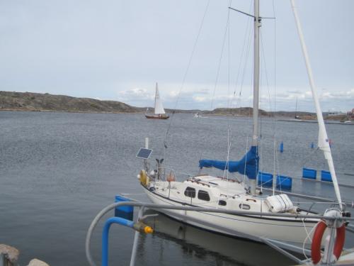

Thallatha 867 Postad 27 Mars , 2017 Är det någon som kan visa bilder på ytan som använt typ Dijissel färgen? Överbygget på FinGalen i förgrunden. Dela detta inlägg Länk till inlägg Dela på andra webbplatser
