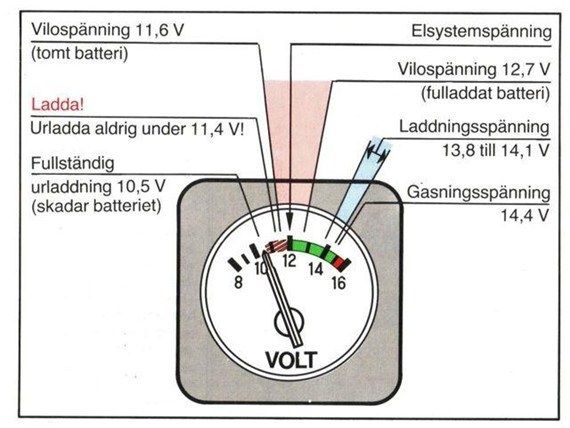

Georg_Ohm 5 105 Postad 6 Mars , 2017 Denna bild är rätt så bra att ha. Skriv ut den och förvara den intill voltmetern ombord! 2 Dela detta inlägg Länk till inlägg Dela på andra webbplatser
