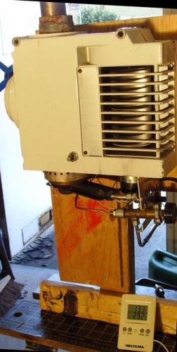

bhemac 2 860 Postad 16 September , 2014 Den trevligaste värmen ombord får man med ett vattenburet system. En gasolpanna är egentligen perfekt, rent luktfritt, liten strömförbrukning. Men tycker man inte om gasol så är det kanske inget alternativ. Jag hade en plan på ett sådant värmesystem men det sköts på framtiden eftersom det är ganska tidsödande att installera. Jag hade tänkt placera pannan i en dränerad låda i en stuv. Ev läckande gas skulle "rinna" ut". Nu blev det en Wallas istället, den är ganska strömsnål. Sen finns ju typ Pod eller GeHå-panna. Nackdelen är att det krävs lite mickel för att starta och jag vill gärna kunna "tända på" någon timma innan hamn så att det är varmt och gott när man är framme. Kamin Glembring/Reflex/Dickinson är är också himla trevligt men samma mickel för att tända och svårt att hitta plats till. Jag är djupt avundsjuk på husbilar som har gasol till kyl, värmare och spis och som dessutom kan ha en fast tanka att fylla med billig Motorgas. Har även läst att det skulle komma bränsleceller för gasol. Dela detta inlägg Länk till inlägg Dela på andra webbplatser

bhemac 2 860 Postad 16 September , 2014 gas2.jpg Varför inte kompromissa och ta en Wallas för gasoldrift. Haver en Reflex som jag tycker är "mysigare". När dieseln var billig tändes Reflexen på hösten och släcktes på våren. http://lasselundell.se/wallas.html Nja, men det fanns en luftburen värmare för gasol som hette Thermotron. Jättefina, men hopplöst svåra att få tag på. Mitt framtida projekt är en Wallas som värmer vatten .... Dela detta inlägg Länk till inlägg Dela på andra webbplatser

bhemac 2 860 Postad 17 September , 2014 Med vattenburet system kopplar du enkelt in motorns kylsystem och får gångvärme, bara att slå om någon timme innan hamn. Under förutsättning att man kör får motor givetvis. Jag har vattenburen gasol och det är kanonenkelt och smidigt, tills man inser att en natt kan dra ett kilo gasol. Jag hörde med den lokala gaspåfyllarsnubben som meddelade att vid full effekt går det ca 3-400g/timme. En längre tur i kylan så får man se till att ha med extra gasol helt enkelt. Jag funderar på att byta ut pannan mot en dylik för diesel. Jag har planer på att korsa Atlanten via Island-grönland-labrador, då räcker inte de 12 kilona gasol jag har med mig länge... Ska man ha en bra, fungerande gångvärme så krävs en värmeväxlare, det kan ta ett tak innan man tjänat in den kostnaden. Visst är gasolpannorna bra! Tänk om man kunde ha en fast 20kg tank och tanka billig motorgas på sjömacken! Tuber och fyllning är lite besvärligare och det blir ofta dyrare med gasol. Men ligger man inte ute veckovis så skulle jag aldrig byta ut en gasolpanna. Aga/Gastherm fanns i fyra storlekar, från 1,2 till 3,5 kW. Den minsta drog ca 130g gasol per timma, en P6:a räckte ofta en vecka (väldigt beroende på båt, naturligtvis). Gasol blir naturligtvis opraktiskt på Atlanten. En Webasto el likn är naturligtvis bättre, men de drar en hel del ström. Dyra är de också fast det finns ju kinesiska som verkar bra. Jag skulle nog hellre välja en Glembring kamin med vattenslinga, kräver ingen ström och krånglar inte. Har man Webasto så blir det ofta många start/stopp som ytterligare ökar strömförbrukningen, i det läget är en ackumulatortank på 50-100 liter väldigt bra. Tanken kan även förses med en slinga från motorn och elpatron. Sen gäller det ju att få plats också. En del sätter in defrosterfläktar eller vattenkylning för datorer för att snabbare få ut värmen, men det drar mycket ström, klena rördimensioner kräver kraftigare pump och dessutom fläkt. Det perfekta systemet är nog dels en dieselkamin, dels en luftburen värmare för att snabbt kunna torka upp. Dela detta inlägg Länk till inlägg Dela på andra webbplatser
