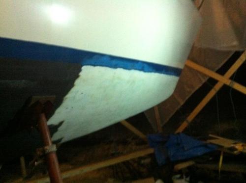

Jag slipade bort min färg f ö.
Jag köpte en hårdmetallskrapa och skar / skrapade ner till Gelcoat. Under båten låg jag på rygg för att få bra kraft och köpte därför ett bra visir...
Det av primern som inte lätt slipades bort fick sitta kvar.

Jag slipade som sagt. 40-papper på excenterslip. Slipen kopplad till grovdammsugare (från Clas Olsson, billig variant). Målade sedan epoxy till ÖK vattenlinjen, sedan målade jag en ny ovanpå epoxyn (grå överst, målade vitt närmast bottenfärgen) och fick en yta som är lätt att hålla rent, och epoxy tillräckligt högt upp ovan vattnet, med råge.

Jodå. skrapan har vassa hörn så då och då blev det repor ner till glasfibern.
Den var faktiskt förvånansvärt effektiv. Men fortfarande blev det max 1 kvadratmeter på 2-2,5 timmar....
Å andra sidan, ju mer jag skrapade, desto mer parkeringsskador (repor, hack ner till glasfibern) hittade jag. Så de repor jag la till spelade inte så stor roll. Men det var skönt att få på fyra lager epoxi efteråt.
Avslutade med 60 papper på excenterslip kopplad till grovdammsugare.
