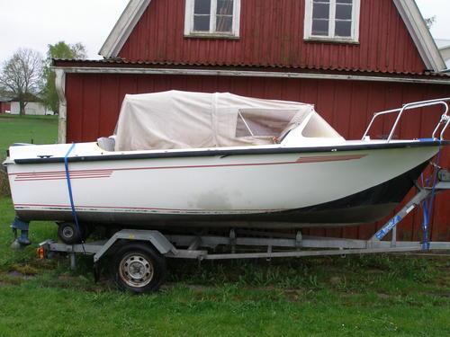

kvasthilda 1 Postad 14 Februari , 2008 Jag har en plastbåt från slutet av 50-talet som jag renoverar När jag slipade utsidan upptäckte jag 2 små skador i gelcoaten. Där sipprar det ut vatten hela tiden. Båten har legat på land 99% av tiden de senaste 10 åren,och är torr invändigt. Kan glasfibern ha sugit åt sej vatten? Båten är onaturligt tung,och efter 4 dagar har det fortfarande inte slutat sippra fram vatten. Dela detta inlägg Länk till inlägg Dela på andra webbplatser

toaen 510 Postad 14 Februari , 2008 Som matrix skriver - silicon har inget med båtar att göra - och olämpligt även i andra sammanhang.Sikaflex brukar jag använda.Glasfiber suger åt sig vatten. Det kan också va hålrum som är fulla med vatten. Är det så är glasfibern i kringliggande områden ganska blöt. Talar av egen erfarenhet. Dela detta inlägg Länk till inlägg Dela på andra webbplatser
christopheri 9 Postad 14 Februari , 2008 I värsta fall kan man få såga upp durken och tar ur skummet (typ som byggskum) som sugit åt sig vatten i dubbelbotten, om det nu finns skum i dubbel botten, men det låter så efter som den inte slutar att sipra ur vatten. Sipra ur vatten låter som det är ganska mkt. Har du en dyvika i aktern ? Det kan vara ett bra sätt och se om det är vatten i dubbel botten. borra ett hål och sätt in en dyvika. http://www.watski.se/www/produkter_meny.asp?prodCardID=14252&groupID=1&subGroupID=300&ccode=D9C67D Senast ändrad av christopheri | 14 februari 2008 | 15:12 Dela detta inlägg Länk till inlägg Dela på andra webbplatser
kvasthilda 1 Postad 14 Februari , 2008 Det finns ingen dubbelbotten på båten,men däremot ingjutna längsgående träreglar som durkarna ligger på.Förmodligen är dom dränkta med vatten då som sprider sej till runtomliggande glasfiber. Tack för kloka synpunkter! Dela detta inlägg Länk till inlägg Dela på andra webbplatser
TenZer 1 Postad 15 Februari , 2008 Det där låter inte bra någonstanns! Om jag var du så skulle jag gå igenom varenda centimeter av laminatet både nu och innan eventuell sjösättning. Gå runt med hårt matrial t.ex. baksidan av en kniv/skruvmejsel och knacka på gelcoaten för att höra om den har släppt från laminatet samt i vilken utsträckning, Ju längre du väntar desto värre skador kan/kommer uppstå//Lycka till!//Johannes 1 Dela detta inlägg Länk till inlägg Dela på andra webbplatser
toaen 510 Postad 15 Februari , 2008 Du skriver att båten legat på land 99% av tiden de senaste 10 åren. När var den i vattnet senast och hur länge? Nu har det väl inte så stor betydelse på en 50 år gamal plastbåt, men du som jag vill nog komma tillrätta med de problem som uppstår. Se min tidigare bild på mitt arbete för att komma tillrätta med vatten som var instängt i en ficka runt balastkölen. tommy Dela detta inlägg Länk till inlägg Dela på andra webbplatser
kvasthilda 1 Postad 15 Februari , 2008 Den låg i en lada i 9 år helt torrt. Sedan har jag haft den på trailer i trädgården och bara haft den i sjön några timmar åt gången en sommar. Den har kapell,men det har regnat in lite,och det är nog det vattnet som har gått in i träreglarna.Eftersom dom är helt inplastade vet jag inte hur jag skall komma åt dom. All plast verkar helt frisk förutom dessa 2 skador som nog kommer från en sten,och det är där vattnet sipprar ut. Jag kan ju inte plasta igen dom innan det är torrt. Den har legat inomhus nu i 22 graders värme i en vecka,men det har inte slutat komma vatten. Dela detta inlägg Länk till inlägg Dela på andra webbplatser

forgus31 140 Postad 15 Februari , 2008 Det kan vara bra att borra några mindre hål på låga platser för att se om det rinner ut vatten. Markera hålen och täta dem med Sika innan sjösättning. Jag gjorde det på rodret på en Maxi 77 som vägde mer än det skulle. Ett annat ställe jag skulle göra ett inspektionshål är på en inplastad köl. Risk för frostsprängning finns men vad det innebär i praktiken vet jag inte. Troligen tål laminatet rätt mycket vattenindränkning. Det är möjligen inneslutet vatten i fickor helt fyllda som det kan bli mekanisk åverkan som kan ge försvagning. Men med facit i hand, dvs alla gamla plastbåtar verkar odödliga, så är det nog mest den extra barlasten som man kan försöka undvika. Dela detta inlägg Länk till inlägg Dela på andra webbplatser
Kjove 1 Postad 16 Februari , 2008 Ett sätt att få ut bundet vatten i inplastade fyllningar i form av trä,skum eller cement är genom vaccumsugning. Man kan då använda sig av samma typ av vaccumpump som man använder till värmepannor med kylmedia med en tätsluten behållare mellan då båten och pumpen som samlar upp vätskan. Viktigt är dock att ta reda på vart vattnet tar sig in så att detta kan tätas i efterhand då utrymmet är någorlunda fukt/vattentomt. Alltså borra ett hål sör att montera slangstos i området för fukt för att sedan slipa och plasta igen. Dela detta inlägg Länk till inlägg Dela på andra webbplatser
Jocke-SeaRay 13 Postad 16 Februari , 2008 Bästa tipset än så länge är att borra på lägsta punkten , vattnet ligger längst ner och du kan inte få ut det på enklare sätt , hålen är lätta att täta med lämpligt spackel !!! en grej till, silikon .. nix !!!!!!!!!!!! .. går ''fetbort'' som min son skulle säga . Sika 291 ********** Senast ändrad av Jocke-SeaRay | 16 februari 2008 | 01:57 Dela detta inlägg Länk till inlägg Dela på andra webbplatser
kvasthilda 1 Postad 16 Februari , 2008 Jaha ja det här ämnet fick uppmärksamhet minsann. Jag har borrat några små hål på dom lägsta punkterna på sektionerna inuti skrovet. Lite vatten rann ut direkt,men träreglarna har ju sugit åt sej och binder fukten. Båten får väl ligga i värmen ett tag,så får jag se vad som händer. För övrigt är träet i nyskick konstigt nog. Båten är enligt uppgift sveriges första plastbåt.Realloy Pilen som tillverkades i slutet på 50-talet av Kordaverken på Orust.Om detta stämmer vet jag inte,men jag har fått samma svar från flera källor,så det är nog sant.För att vara så gammal tycker jag att den är i mycket bra skick. Dela detta inlägg Länk till inlägg Dela på andra webbplatser
Grodyngel 2 Postad 17 Februari , 2008 Men visst ser det ut som om du borde hissa motorn lite? Så länge du inte råkat ut för frostsprängning (vattnet som är bundet i glasfibern fryser och spränger lamineringen) så kan du bara vänta på att vattnet ska sluta sippra och sedan täta ordentligt med förslagsvis marin epoxi. 1 Dela detta inlägg Länk till inlägg Dela på andra webbplatser

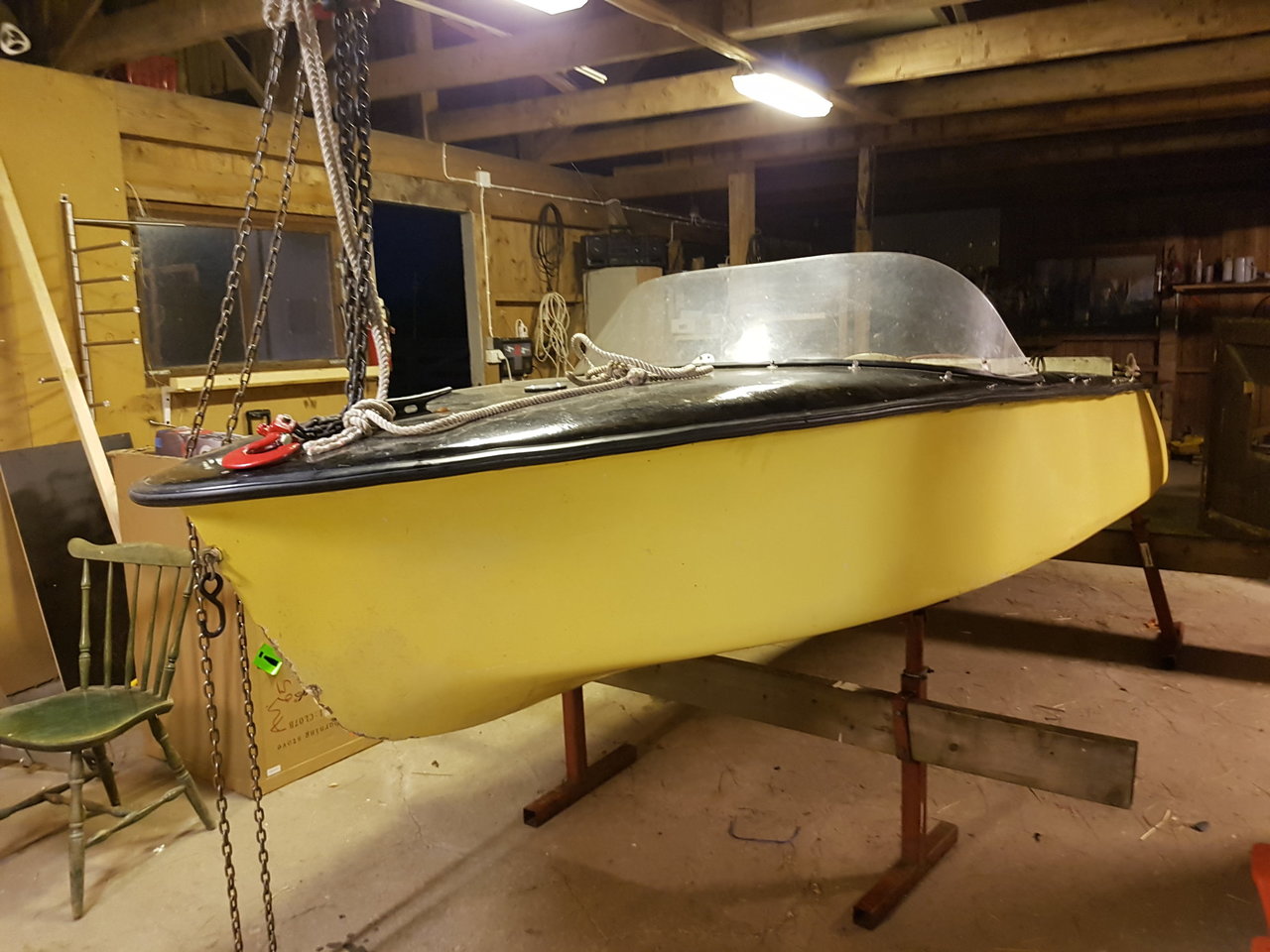

Eld- 587 Postad 22 Oktober , 2017 Att båten är onaturligt tung kan ju också bero på ett onaturligt tjockt laminat pga att man tog till lite... eller mycket extra när man byggde en båt i ett för dem hrlt nytt material. 1 Dela detta inlägg Länk till inlägg Dela på andra webbplatser

Lasse-L 341 Postad 26 Oktober , 2017 (redigerade) Hade en gigg som var byggd på Livbåtsvarvet, upp köpt av Allmagsvarvet Ålder okänd men försäkrad i skandalbolaget A... sedan 1955 Byggd i vacumform lika slät på ut som insidan Är i "trafik" i Ljungskile trakten fortfarande http://lasselundell.se/batar.html Att "plastbåtar" suger vatten är inget problem Min motorbåt har inte varit ur sjön de senaste 15 åren Min brors fiskebåt (Stigfjord) skulle säljas efter 20 år i sjön, inga fel i skrovet kunde besiktningsmannen finna, förutom isskador ovanför proppen ' Redigerad 26 Oktober , 2017 av Lasse-L 1 Dela detta inlägg Länk till inlägg Dela på andra webbplatser
