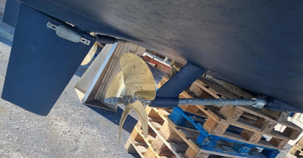

Hybro 1 381 Postad 1 Augusti , 2025 (redigerade) Segelbåt med stort roder här. Inga problem att backa med rak axel. Dessutom servicevänligt. Byter olja i backslaget, när jag varmkört i sjön. Och jag färdas inte baklänges, så ser inga problem. Nämn de gånger det blir aktuellt att navigera baklänges. Inga oroligheter kring bälgar och annat. Som det tydligen är kan vara med drev. - Hur det funkar med motorbåt vet jag inte, men är det vanligt att man backar längre sträckor, typ 30 meter, mellan bojar, bryggor och skär? Om man lägger upp manövrar med rak axel, brukar det gå bra, att t ex backa in mellan t ex bommar. Redigerad 1 Augusti , 2025 av Hybro Dela detta inlägg Länk till inlägg Dela på andra webbplatser
1stPeregrine 142 Postad 1 Augusti , 2025 25 minuter sedan skrev SeaMaster560wa: Förstår varför men är det så illa eller kan man styra något? Har man bogpropeller så styr man med den vid backning. 1 Dela detta inlägg Länk till inlägg Dela på andra webbplatser
Mercury_44XS 778 Postad 1 Augusti , 2025 16 minuter sedan skrev SeaMaster560wa: Tack! Kräver mer planerad körning då isåfall, har förstått det som att vid back kommer man bara rakt bak. Förstår varför men är det så illa eller kan man styra något? För att förklara enkelt: Med drev= Svängradie som en liten personbil Med rak axel och en motor= Svängradie som en buss/lastbil utan bakhjulsstyrning. Men har man rak axel samt både bog– och akterpropeller till hjälp så är det inte långt ifrån. Det är inte alls ovanligt att drevbåtar i denna klass har bogpropeller. Mycket beror ju på båtens vindfång och hur strömt det är. Finns nog många här inne som har bättre erfarenheter än vad jag har angående manöverbarheten och egenskaper gällande båtar över 8 m. Visst har jag kört stora båtar men det är inte i närheten av de som kör hela sommaren, jag har på sin höjd kört utanför hamnen vid provkörning. //Pär 1 Dela detta inlägg Länk till inlägg Dela på andra webbplatser
ChristerN 2 847 Postad 1 Augusti , 2025 Jag har kört båt med rak axel de senaste 16 åren. Tidigare bara drev och utombordare. Stor skillnad. Har man bara bogpropp så brukar det lösa sig för, som sagt, man styr med bogisen när man backar. Men det är ett helt annat sätt att köra båt. Kan ta lite tid att lära sig men det finns de som verkligen behärskar axeldrift utan bogis som tar sig in och ut på alla ställen ändå. Man ger en kick framåt med rodret åt det håll man vill svänga, lägger i backen och då fortsätter fören en liten stund åt det håll man styrde vid framåt-kicken. Sen växeln i framåtläge med en kick osv. Idag när jag tittar på andra båtar så går de med drev bort. Anledningen är att de kräver väldigt mycket mer service, håller sämre och är dyrare i längden. Dessutom får drevbåtar gärna en slingrande gång i lägre farter. Axelbåtar kör rakt i alla farter. Dreven är också mycket mer stöldbegärliga (alla behöver ju drev för de går sönder så ofta så det finns en stor marknad 😀). Nej, axel är bäst enligt min mening! 3 1 Dela detta inlägg Länk till inlägg Dela på andra webbplatser
IngemarE 4 015 Postad 1 Augusti , 2025 (redigerade) Tänk på att drevbåten är ofta rätt slingrig i deplacementfart, vissa kan t.o.m. vara rent ut sagt jobbiga att köra i den farten. Men den är mer ekonomisk i planingsfart än axelbåt då mindre "skrot" är kvar i vattnet i högre fart. Roder m.m. kommer ju t ex alltid släpa i vattnet. En roder/axelbåt (som ofta då också har en liten antydan till köl) är däremot mycket kursstabil i alla farter. I alla fall framåt. Men lyder som sagt roder dåligt vid back. Att den bara går att backa rakt bakåt är dock inte sant. P.g.a. "propellerverkan" tenderar båtens akter snarare att vandra lite och åt ett och samma håll (beroende på rotationsriktning) vid backning - så länge propellern är i drivande/roterande och inte neutral/stillastående. Men detta kan man också utnyttja. Genom att båtens akter kommer dra sig åt ett viss håll när man har backväxel i, kan man genom att välja rätt sida vid långsidestilläggning få aktern att dra in sig mot bryggan väldigt snyggt samtidigt som man bromsar in 🙂 Om man vill få den att lyda roder åt "fel" håll vid backning måste man få upp rätt bra fart, och sedan helst lägga ur växeln (för att inte få aktervandring p.g.a. propellerverkan). Det är ändå ofta inte så lätt. Men att den inte lyder roder vid backning kan också vara en fördel, då man kan bromsa framåtfart utan att behöva vrida om rodret och utan att båten vrider sig nämnvärt mycket även om rodret alltså står helt fel. Själv brukar jag därför lyckas att vrida hela nuvarande båt (11m, 7ton, köl/rakaxel/roder och singelmontage diesel 440hk) 90° efter utbackning från bommarna på 10-12s bara med denna metod: En "gasning" framåt med fullt roderutslag ger väldigt mycket vridkraft enligt rodret, och snabbt följd av en backning/"broms" hindrar rörelsen framåt man fick men påverkar den påbörjade vridningen av båten nästan ingenting fast rodret står "fel". Upprepas sedan 2-3 ggr med ett par sekunders mellanrum så pekar båten strax rätt och det är bara att köra iväg. Men visst - blåser det en del så har man inte dessa 10s på sig. Då använder även jag bogpropellern. Har f.ö. även elektrisk akterpropeller. En axelbåt som skall upp i 16-20 knop eller mer måste ju också ha ett skrov som är gjort för att plana. Även om de ofta kallas "halvplanare" så planar dessa alltså per definition i farterna vi talar om. Jämför med en snipa - även om man övermotoriserar den så kommer den ändå knappast upp i över 15 knop. Och om den gör det är det en hemsk upplevelse (jag vet)..... I högre farter (20-30 knop) kan vissa "halvplanare" dvs axel/roder-båtar upplevas mer "vingliga" än en drevbåt, som ju har ganska platt botten utan direkt markerad köl. Lite beroende på hur mycket köl axelbåten har kan de tendera att "balansera på kölen" i högre planingsfart. En del Saga-modeller har jag t ex upplevt blir ganska vingliga när man kommer över 20-22 knop. Om man nu absolut måste pressa upp dem i den farten 😉 Den axelbåt jag har nu (Skilsö 35) går dock som en stridsvagn, oavsett om farten är 6 knop eller 27. Så det finns alla varianter. Men för mig gäller alltså axelbåt, och kommer nog aldrig skaffa en med drev. För att summera så har du lättare att manövrera vid främst backning med en drevbåt, eftersom den ju går dit du vrider drevet när du gasar. Men i de flesta andra fall tycker jag beteendet med rakaxel/roder har fler fördelar. Men det kan behövas lite övning innan man kommit dit. Fast som redan nämnts kan ju "olydnaden" vid backning kompenseras med bogpropeller. Sedan är underhållsarbetet/kostnaderna oftast mindre/lägre med en axel/backslagsbåt än drevbåt. Och axelbåtarna finns ofta med enkelmontage lite högre upp i storlek eftersom det finns backslag som tål mer vrid/effekt än ett (singel)drev. EDIT: @ChristerN hann före. Antagligen för att han lyckades sammanfatta ungefär samma sak i ett mycket kortare inlägg än jag...😶 Redigerad 1 Augusti , 2025 av IngemarE 1 1 1 Dela detta inlägg Länk till inlägg Dela på andra webbplatser

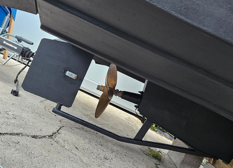

Thomas-CC-Lancer 47 Postad 2 Augusti , 2025 Har gått från singel propp till duopropp och ja båten blir ngt mindre slingrig med duopropp. Ngt som bara snuddas vid här är att drev är effektivare än axel beroende på att propp axeln hamnar horisontellt och inte i en vinkel som på båtar med rak axel dessutom tenderar axelns vinkel att lyfta aktern på båten. Så med samma effekt blir drevbåten märkbart snabbare och mer ekonomisk i drift. Dessutom gör motorns placering nära akterspegeln att utrymme frigörs inombords. Ljudnivån bör i de flesta fall bli lägre också även om långa avgasslangar med dämpare på en båt med axel kan ge ett väldigt trevligt ljud. Ngt som inte heller nämns är konsekvenser av en grundstötning med en drevbåt jmf med axel, visst drevet lossnar och det blir väldigt tyst och ett visst läckage kan uppstå, men på båten med rak axel kan axel och roder slitas bort med stor risk att läckagen blir så stora att båten sjunker. S1 är ett tydlig exempel på konsekvenserna av att axelbåten får en akter som lyfts och för som trycks ned, den fick ett mkt fult gångläge, så det enda som var bra där var väl just ljudet i övrigt fel konstruerad, fast det är ju helt klart OT! 2 Dela detta inlägg Länk till inlägg Dela på andra webbplatser
Georg_Ohm 5 266 Postad 2 Augusti , 2025 (redigerade) 4 timmar sedan skrev SeaMaster560wa: Tack! Är de även slingriga med duopropp? Har alltid stört mig på det när vi t ex åker genom Sotekanalen hemma (5 knop) 🙃 Är det svårt att lära sig (hur långt är det snöre 😂)? Har kört båt i många år (bara utombordare) och lagt till på många olika ställen men är långt ifrån ett proffs 🫣. Duopropeller hindrar inte att båten slingrar sig i låga farter. Det bildas en virvel, turbulens bakom akterspegeln ömsom på ena sidan ömsom på den andra som orsakat detta fenomen. Sök på ”von Kármáns virvelgata”. En del båtar är känsligare för detta än vad andra är, min förra Nimbus med rak axel slingrade sig också en hel del, men inte lika mycket som nuvarande båt med drev. Sotekanalen i 5 knop är slalom. I 6,5 knop blir det bättre. Så man kan inte riktigt generalisera och säga att båtar med axel inte slingrar sig, det beror inte bara på drivlinan utan om båten har en undervattenskropp, köl, fena eller skädda. En motorbåt är alltid kompromiss. Kármáns virvlar är nog rätt så komplext skulle jag tro, det har ingenting med drivlinan att göra, det är mer båten och båtens bottenproflil och bottens avslutning i akterspegeln som skapar dessa virvlar. Måhända är båtens längd kontra dess bredd också avgörande. Möjligen kan ju även båtens tyngdpunkt påverka detta, en båt med drev har tyngdpunketn långt bak där då ett vridcentrum bildas, medan axelbåtar iallmänhet har motorn och tyngdpunkten längre fram, midskepps och då ett bättre vattensläpp i aktern, så att virvlarna uteblir eller inte blir så avgörande. Men det är nog så att båtar med drev har en bottenprofil och en akterspegel som gynnar dessa virvlar mer än vad båtar med rak axel har. Ja det är mina teorier. Fela mig om jag har rätt. Jag snackade med en kille som har en båt med dubbla motorer och drev, den slingrade sig också, sedan vet jag att @Makros båt även den med dubbelmontage och drev nästan inte slingrar sig alls vid låga hastigheter. Duopropeller hindrar heller inte propellervandring i sidled, trots vad som sägs i reklamen. Båten drar åt styrbord när man backar med drevet riktat rakt bakåt. Men man kompenserar ju mer eller mindre omedvetet för det och vrider ratten år bb. Men den vandrar inte i sidled vid kraftig acceleration. Det som är bra med duopropeller är att den ger ett väldigt bra bett i vattnet. Jag har haft båtar med både axel och drev, och har väl ingenting mer att tillägga om det, mer än att det inte går att jämföra med hur man backar motorbåtar med hur man backar en segelbåt. Och även långkölade segelbåtar och sådana med fenköl beter sig olika vid backning. För sådana båtar har jag (med varierad framgång) också manövrerat såväl i trånga hamnar som på öppet vatten. Men med drev är det väldigt enkelt att backa rätt, att backa diagonalt in mot en kaj är en baggis, och enklare och snabbare gör man det om man dessutom har en bogpropeller. Nu i sommar har det varit ganska många långsidestilläggningar, inte bara för att tanka och tömma septiktanken, utan även för natten, och ”fickparkering” med 50 cm marginal gick bra med bara viss hjälp från land. Men det är klart, om man har vinden emot sig blir det inte alls lika bra, inte ens med rak axel. Redigerad 2 Augusti , 2025 av Georg_Ohm 2 Dela detta inlägg Länk till inlägg Dela på andra webbplatser
IngemarE 4 015 Postad 2 Augusti , 2025 18 minuter sedan skrev Thomas-CC-Lancer: Ngt som inte heller nämns är konsekvenser av en grundstötning med en drevbåt jmf med axel, visst drevet lossnar och det blir väldigt tyst och ett visst läckage kan uppstå, men på båten med rak axel kan axel och roder slitas bort med stor risk att läckagen blir så stora att båten sjunker Det stämmer, men är nog främst ett problem på axel/roderbåtar som inte har skädda/support av rodrets nederdel (t ex stora båtar med dubbelmontage). Där brukar det se ut såhär, och är mycket riktigt väldigt utsatt: Men de flesta "halvplanare" med enkelmontage är nog snarast mer skyddade vid måttliga grundstötningar än många andra, då den lägsta punkten är kölen och/eller dess förlängning (ofta en stålbalk/rör) som inte minst skyddar propellern. Så här ser det ut på många av dessa (t ex Viknes, Saga, Marex med axel m.fl): 50 minuter sedan skrev Thomas-CC-Lancer: S1 är ett tydlig exempel på konsekvenserna av att axelbåten får en akter som lyfts och för som trycks ned, den fick ett mkt fult gångläge, så det enda som var bra där var väl just ljudet i övrigt fel konstruerad, Det är ett fenomen jag faktiskt aldrig upplevt på någon axel/roderbåt jag kört, att aktern hävs och den "står på näsan". Men felkonstruerade och misslyckade skrov/båtar har ju också sett dagens ljus... Dela detta inlägg Länk till inlägg Dela på andra webbplatser
