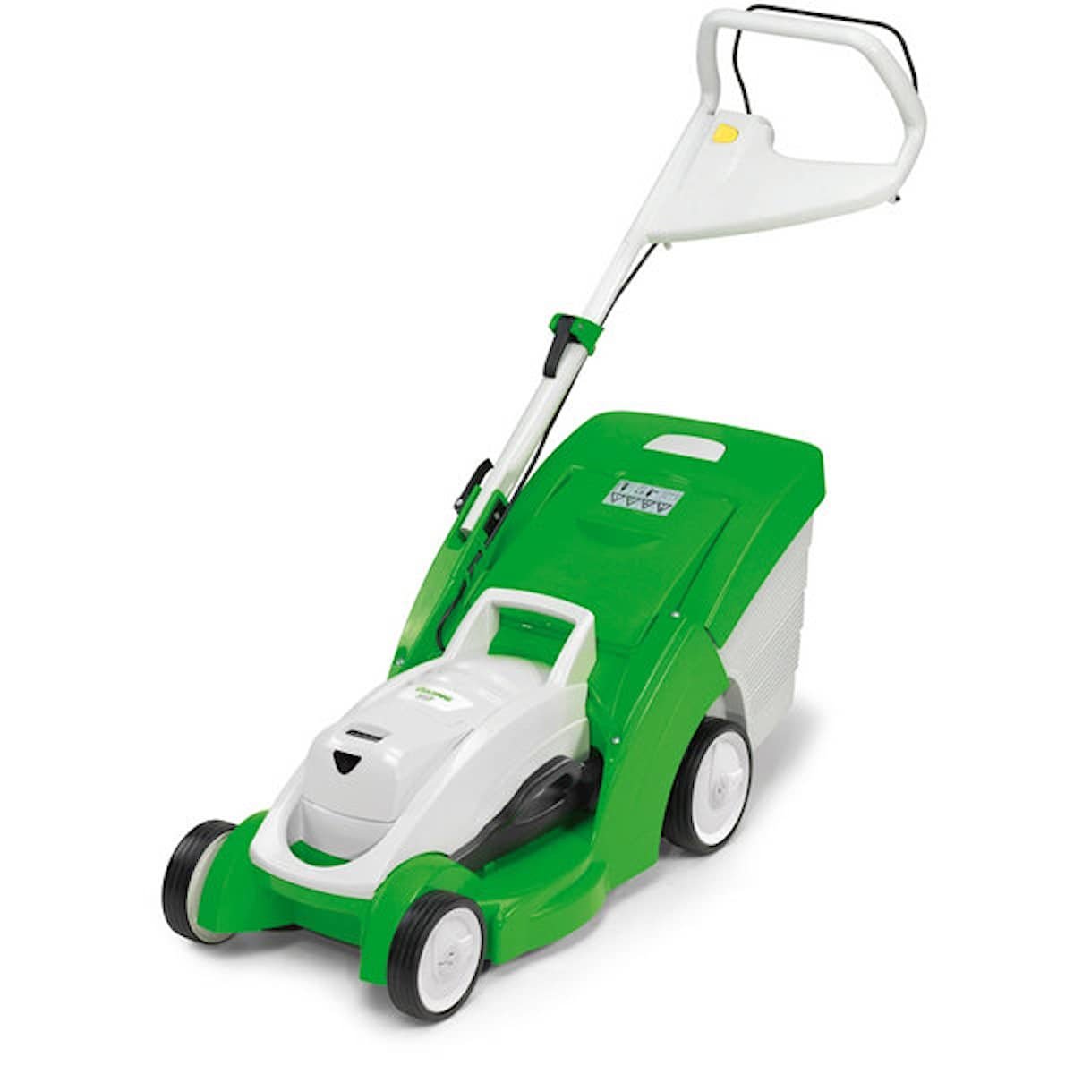

Zaphir 68 Postad 24 Januari , 2024 finns väl klippos för några hundralappar på marcetplace. eller skruva av motorn och ta med dig den i en kartong. själv klipper jag gräs i yrket och har skippat klippo helt o hållet. har haft en enkel viking i 3 år nu som på bild. lätt att lyfta, underhålla och tar liten plats när man viker ihop den iom att jag har med den i bilen. klippos drivning är inget att hurra för heller då remmen ofta får spännas till den bara slirar. ett tips från en yrkesman är också att höja maxvarvet för det sänktes några år sen pga miljöregler. då klipper den bättre jag kan rekommendera agria maskiner om delar behövs dom är dom riktiga proffsen i göteborg Dela detta inlägg Länk till inlägg Dela på andra webbplatser
