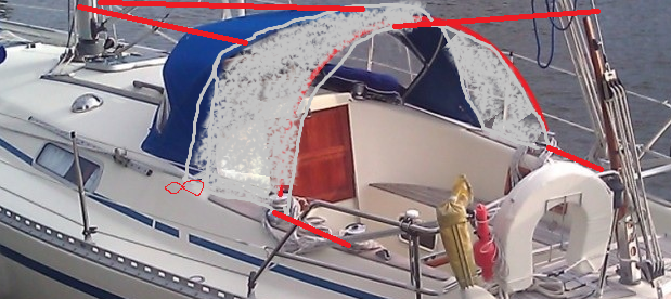

Spräyhoodförlängare av tunn vit presenning.
Perfekt när det börjar regna och man vill fortsätta att sitta ute.
Monteras på en minut eller två.
Går också bra att sitta under och styra vid motorgång, om man har fjärrkontroll till autopiloten.
Presenning cirka 2x3 m, 50:- kronor.
Båge till kupoltält, 150:- kronor.
Klipp till en lagom bit presenning.
Fixa längden på tältbågen så att den blir så hög du vill ha den.
Vik in bakkanten runt tältbågen och tejpa eller limma.
Bågarna vecklas ut och stoppas i hålen för vinschhandtagen eller fäst på något annat vis.
Fäst framkanten på presenningen med en "fin rosett".
Två "persiennsnören" fram till masten och ett till akterstaget.
Ett par gummisnören bakåt från tältbågen håller underkanten av pressen på plats.
Klart!
Givetvis kan man göra något liknande i kapellväv, men en fördel med tunn presenning är att det blir ett väldigt litet paket när man viker och rullar ihop den.

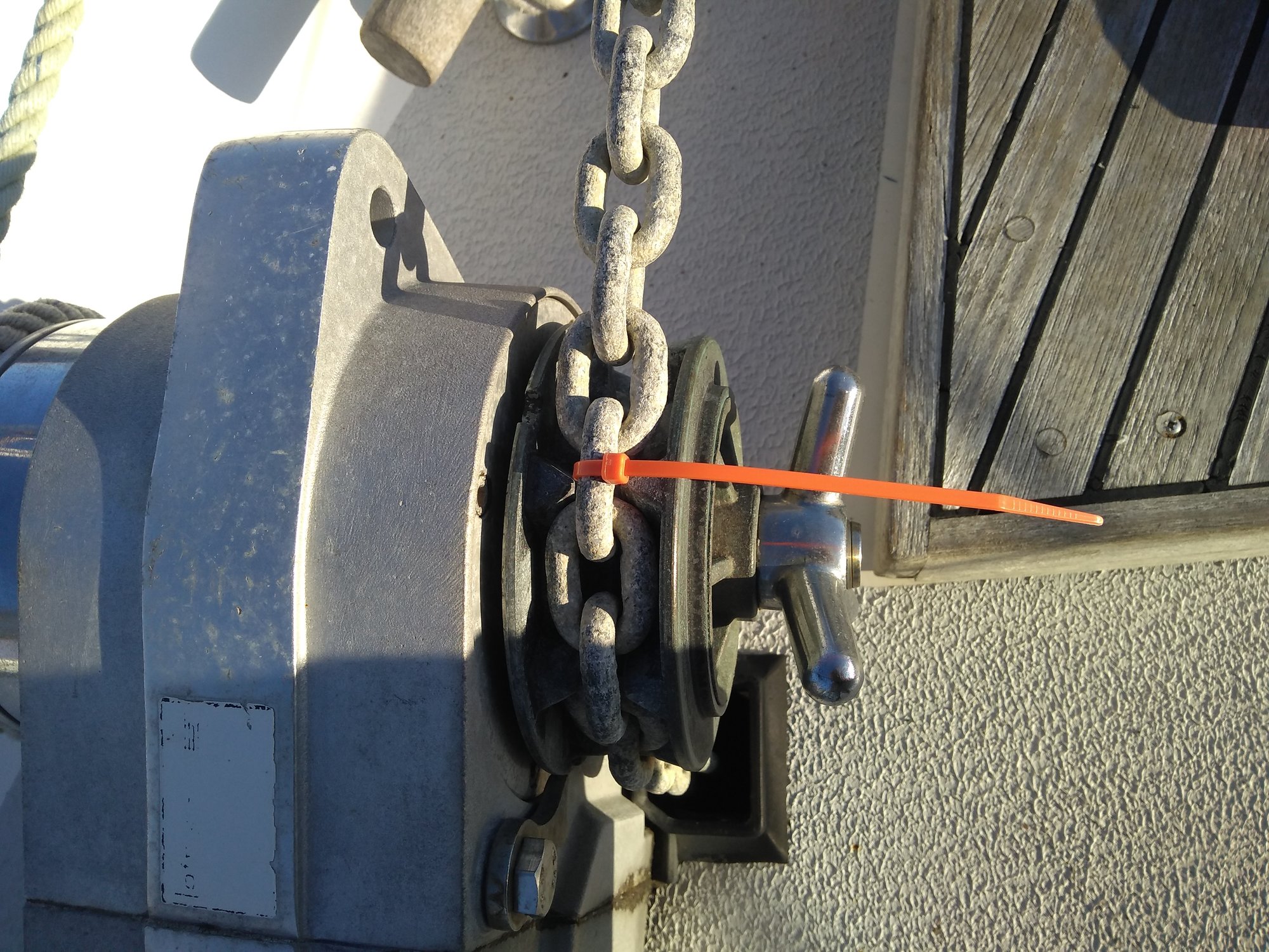

2021-09-02 vid 12:18 skrev McLasse:
Längdmarkeringar på ankarkättingen
2021-09-03 vid 12:52 skrev Georg_Ohm:
Men kan jag få besvära dig om en bild på hur du satt fast buntbanden?

7 timmar sedan skrev McLasse:
Vad bra! Men om jag skall märka upp på det viset måste jag klippa av ändarna, tamparna, annars går inte kättingen ned i hålet till kättingboxen.
28 minuter sedan skrev Georg_Ohm:
Jag kör med sprayfärg! sprayar ränder, 1 rand på ca 20 cm = 15 meter kvar. 2 ränder på ca 20 cm var = 10 meter kvar. Sen har jag 3 ränder oxå för 5 meter kvar. Har suttit i 3 år på kättingen och är lika rött nu som då jag började.
10 minuter sedan skrev gusvo085:
På stora fartyg har jag sett att hela kättingsektioner är målade, i alla fall mot slutet.

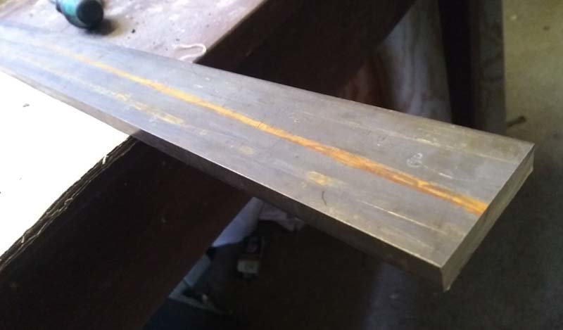

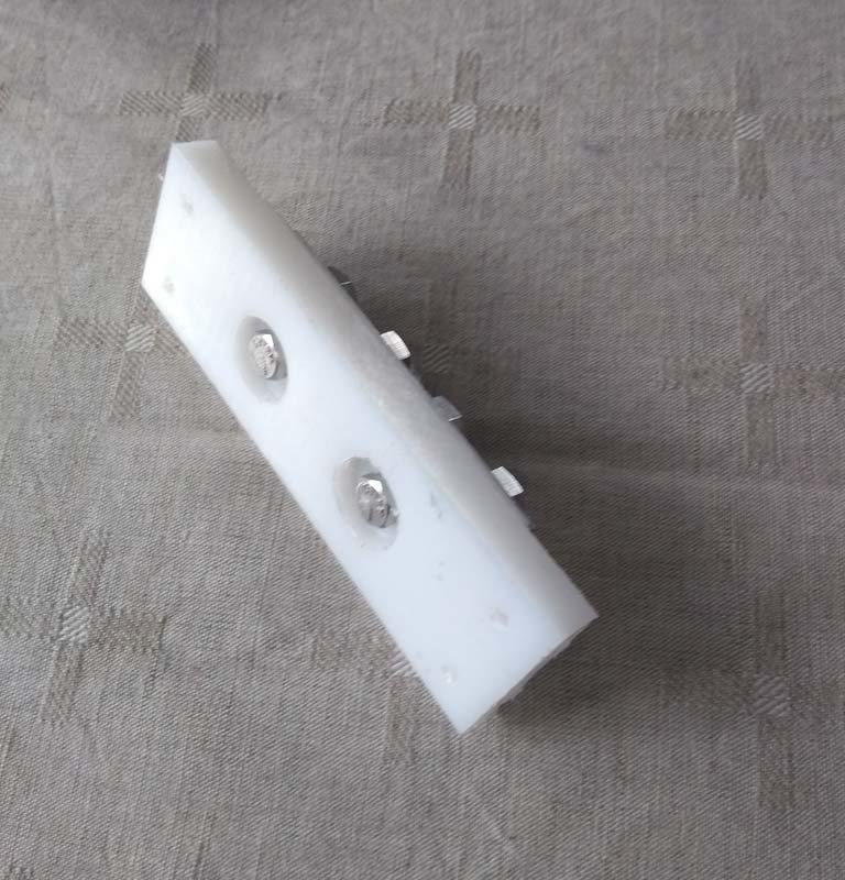

Kopplingsplint
Att köpa kopplingsplintar kan bli en diger kostnad. Speciellt om man behöver några stycken.
Tycker man om att greja är de inte svåra att göra själv.
På den lokala skroten/överskottsbolaget/maskinaffären hittade jag en 16 mm tjock plastskärbräda av lite större modell (200:-). De hade även ett plattjärn i mässing 10x50mm, dryga metern långt, liggandes (250:-).
Plattjärnet kapades i rätt längder beroende på antalet anslutningspunkter. Därefter klövs den kapade biten (på längden) så det blev två lite smalare bitar.
Detta moment underlättades enormt av det här vinkelslipstativet.
De kapade bitarna slipades "mässingsblanka" med sandpapper och förtennades sedan. För att förtenna värmdes mässingsbiten upp med värmepistol och tennpasta (bera-fix) penslades på, sedan tvättades biten ren i vatten.
Till anslutningspunkterna borrades hål med 20 mm mellanrum och gängandes sedan till M8.
Jag använde en pelarborrmaskin från Jula. Till den har jag ett billigt 2-axlat skruvstycke (eller vad det nu heter) så arbetsstycket kan finjusteras till rätt position.
Borr och gängtappar köptes från Mekonomen.
Skärbrädan sågades till och formades i en kap- & gersåg.
Den tillsågade skärbrädsbiten och den förtennade mässingsbiten skruvades till slut ihop med M6 skruv (borrat och gängat i mässingsbiten).
