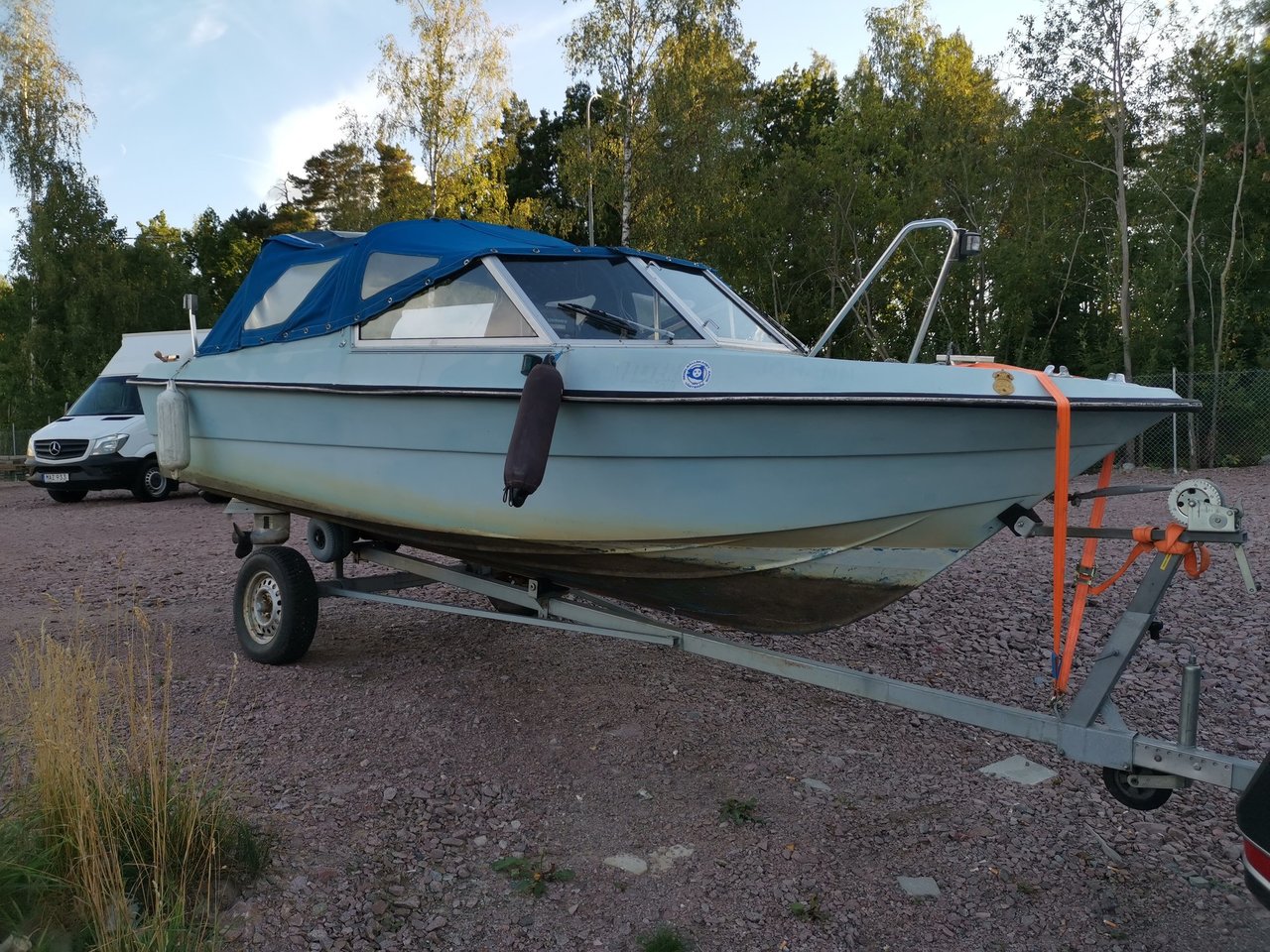

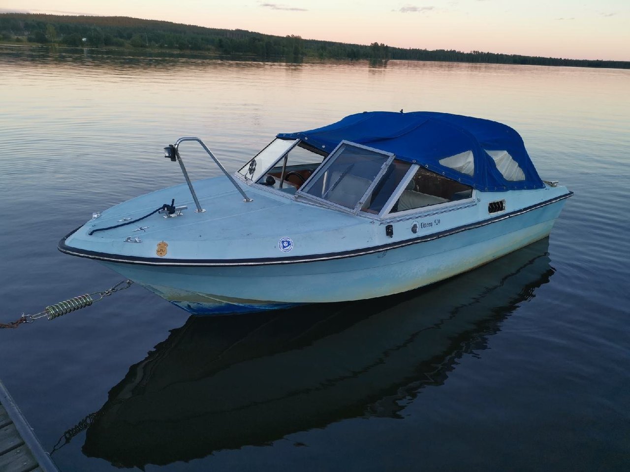

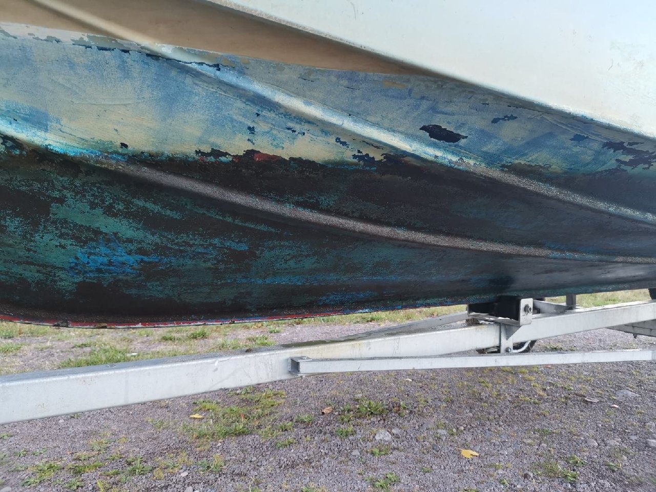

Tack för svaret! Är lite beväxning på botten, jag bifogar en bild på båten så kanske det syns, visste inte att det kunde göra så stor skillnad. Men tänkte absolut göra rent det och bottenmåla båten till hösten.
Jag kan inte kolla vad den varvar då för sitter en varvmätare som inte är inkopplad, får se till att koppla in den så jag kan se om den faktiskt varvar ut.
Ja det är synd att det egentligen är en för svag motor för båten, vet inte riktigt hur de tänkt när de valt just den motorn till denna båt. Men har ev funderat på att köpa en gammal 2-takts 90hk utombordare att köra med så länge, sedan spara undan Honda-motorn tills man byter till en lättare båt. Kanske hade dragit mindre trots att det är 2-takt för då hade båten planat lätt och man kan då dra tillbaka gasen samt inte behöva maxa motorn (?)

Beväxning på botten bromsar mer än du tror. Botten ska vara sopren från beväxning. Inte ett spår av något grönt där!

Igår tog jag upp båten, och kollade hur det såg ut. Var inte speciellt mycket algbildning (bifogar en bild i detta inlägg), men däremot gammal sliten färg som gjorde ytan lite grov eller vad man ska säga och kanske ger lite friktion. På våren tänkte jag göra rent ordentligt samt bottenmåla båten.
Igår tömde jag den även på vatten med bottenpluggen (kom väl ut några liter men inte mycket).
Jag har varvmätare löst i båten och försökte koppla in den men verkar vara riktiga klåpare som haft båten innan och även om jag kopplade in alla sladdar med rätt färger till varvmätaren så hände inget, kanske varvmätaren i sig som är trasig eller så går det ingen ström till kablarna.. Tänkte mäta på de lite idag, kanske är en säkring eller liknande..

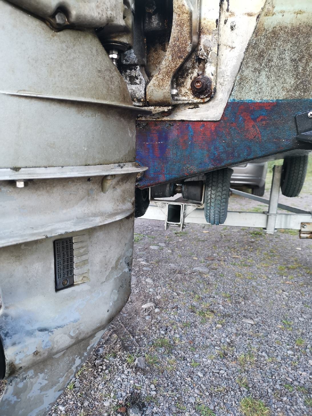

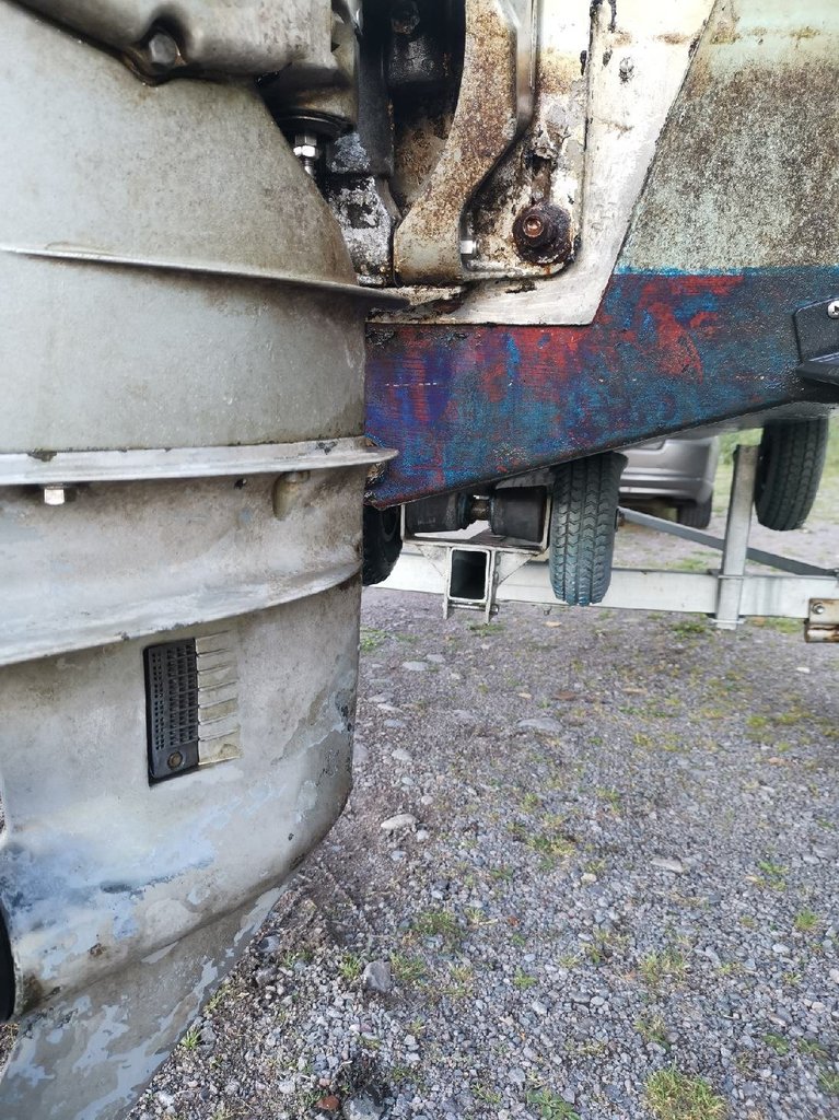

Däremot, märkte jag att det faktiskt verkar som motorn sitter för långt ner? Kavitationsplattan verkade sitta några cm för långt ner under botten på skrovet (se bild)? Om jag fattat det rätt så borde kavikationsplattan vara jämt med botten på skrovet ungefär och då borde motorn lyftas upp flera cm (se bild). Sen tog jag bild på propellern med. Tack för alla svar!
Oj, jaha. Igår när jag tog upp båten så såg jag att trimplanen var ställda på mittersta positionen, dum som jag är så ställde jag om de till den lägsta positionen så de kom så långt ner som möjligt då jag trodde det kunde hjälpa. Men då får jag prova sätta de längst upp istället och se vad som händer.
Den toppade 17.8 knop nu när jag körde själv i båten efter jag tömde den på vatten.

Ja, så kan det vara. Lite otydligt på bilden men riktvärdet brukar ju vara att kavitationsplattan är jäms med kölen. En sak att testa. Höja motorn eller om det inte går så är det nig fel rigg. Sen kan ju propellern och varvtalet vara viktigt med. Fel propeller kan ju bli som att köra på fel växel på bilen, och för att veta det behöver man ju veta varvtalet. Men montera motorn rätt och köra kan ju vara en bra idé. Kan man sen veta varvtalet på fullgas så blir det ju såklart lättare att gissa.
Av bilden att döma så sitter motorn på tog för lågt. Ser ut som att den ska upp 40-50mm.
Kavitationsplattan ska som lägst ligga i linje med skrovets botten, men oftast 10-25mm upp från skrovet beroende på motorstorlek och propeller.
Jag hade velat ha den 10mm över skrovets botten.
Jag har tidigare haft några stycken båtar bestyckade med Honda BF50 och samtliga har suttit 10mm övre skrovets botten.
Bif. en bild på en av mina gamla båtar dock med en Yamahamotor. Monterad 25mm över båtbotten.

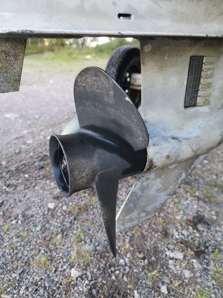

Har nu tagit upp båten ur sjön och ställt upp den utanför min pappas hus och med hjälp av en sektion från en byggställning, en vinch osv byggt upp så man kan lyfta motorn.
Men nu är allt det är fixat så måste jag bestämma: Är det verkligen värt att höja upp motorn några cm och hoppas det ska göra tillräckligt stor skillnad, eller ska jag köpa en gammal Nissan 3-cylindrig 2-taktare med 90hk jag hittat för ett bra pris? Men den hade ju båten planat lätt. Nu när man har allt redo hade det varit smidigt att bestämma sig nu vilket av det man ska göra.
Pappa har en granne som också har en Honds BF50 fyrtaktare på en båt. Jämförde propellrarna och på min motor verkade det sitta en propeller med betydligt högre stigning.
På hans propeller stod det:
11-1/2 x 12
Och på min propeller stod det:
Rubex 15 x 13
Nu till frågan: om jag vill att båten ska orka plana med 3 personer, är det ens någon idé att byta propeller och flytta upp dena honda 50 hk 4-taktare eller hade den säkert ändå inte orkat plana med 3 personer? Känns som det kanske är ett bättre alternativ att köpa en 90 hk 2-taktare och spara på Honda-motorn lite. Sen i framtiden kanske jag vill sälja denna båt och köpa en lättare båt och då har jag Honda-motorn redo.
Har lite beslutsångest :) tack på förhand för ev tips.

Låna en propp och prova först, skiljer det för mycket i stigning så hjälper det, jämför med en växellåda på en bil. Jag skulle testa propp byte först. 50 hk till den båten så ska den plana och gå rätt bra i sjön. Båten är ju ingen atlantångare. Jag hade för längesedan en ht 550 med 70 hk yamma den gjorde 30 knop utan problem. Motorn du har ska ge vassare fart något stämmer inte sök felet åtgärda det åk och njut.
"Fel" propeller och motorn för lågt monterad samt ingen information om maxvarv gör det ju svårt att ge bra råd.
Om du pratar med tex. Propellertrim så kan de kanske hjälpa dig bedöma hur din båt borde kunna gå med rätt monterad motor och en lämplig propeller.

Teoretisk fart kan beräknas enligt följande formel:
v (kn) = rpm x pitch x 0,0254 x 60/(GR x 1852)
Din motor har:
Varvtalsområde: 5500 - 6000 rpm
Pitch (stigning): 13 tum
Utväxling (GR): 2,09
0,0254 = antalet meter per tum
1852 = antalet meter per distansminut.
60 = antalet minuter per timme
Din båt är lite  undermotoriserad, så det är extra viktigt att propellerstigningen väljs så att man når max rekommendera varvtal med dig ensam i båten. För stor propeller leder till betydligt sämre ork med fler i båten och lägre maxfart. Jag räknar därför på 6000 rpm.
v = 6000 x 13 x 0,0254 x 60/(2,09 x 1852) = 30,7 knop
Detta är en teoretisk toppfart som förutsätter att propellern kan skära sig fram i ett fast medium. I verkligheten slirar propellern, så kallat slip.  10-20 % tapp brukar man räkna med. Om vi antar 15 % så blir maxfarten 30,7 x 0,85 = 26 kn.
Jag tror inte att du kan nå 26 kn med dig ensam i båten. Följden blir att motorn aldrig når sitt maxvarv och därför levererar betydligt mindre än de 50 hk som står på kåpan men också tvingas gå med högre termisk belastning än den är konstruerad för. 22 knops som maxfart är mera rimligt.
Skillnaden mellan 26 och 22 är 4/26 = 15 %, vilket motsvarar vad propellerstigningen behöver minskas med för att nå maxvarv 6000. 13 tum x 0,85 =  11 tum.
Detta är en teoretisk beräkning, men det råder ingen tvekan om att propellern har för hög stigning. Räknar man på din toppfart 17,8 kn så hamnar maxvarv på:
rpm = v (kn) x GR x 1852/ (pitch x 0,0254 x 60) = 17,8 x 2,09 x 1852/(13 x 0,0254 x 60) = 3500 rpm
Tas också hänsyn till slip 15 % hamnar man på ca 4000 rpm vilket är på tok för lågt.
Stigningen är för hög, men jag tror inte att detta är den enda förklaringen till din låga toppfart.
