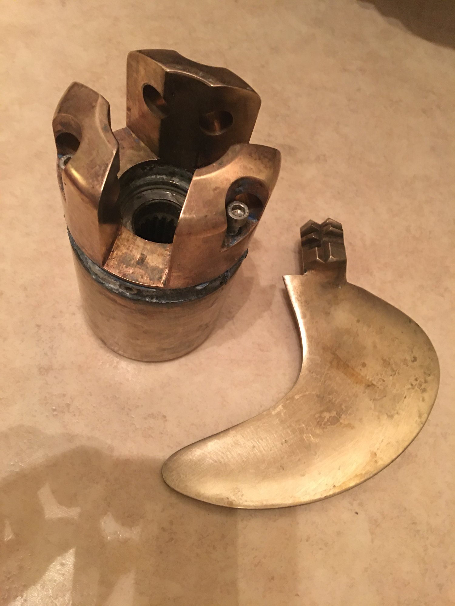

velum_navia 46 Postad 8 Mars , 2020 Ja dra om linorna till presenningen!!!!! Så såg vår propeller ut och efter att jag hade plockat loss den och lagt delarna i en plastskål med vatten och 24 % ättiksprit så såg den ut så är. Färg och snäckor försvinner 1 Dela detta inlägg Länk till inlägg Dela på andra webbplatser
Skuten 18 Postad 9 Mars , 2020 10 hours ago, velum_navia said: Ja dra om linorna till presenningen!!!!! Så såg vår propeller ut och efter att jag hade plockat loss den och lagt delarna i en plastskål med vatten och 24 % ättiksprit så såg den ut så är. Färg och snäckor försvinner Stiligt!! Ursäkta okunskapen, men målar du den sen eller kan man köra med en omålad propeller? Tack för tipsen om linorna men bildens ljuger lite. Inga linor går från presenning till stöttor utan dey orangea bandet går emellan två stöttor. De blå repen från presenningen går till betongtyngder. Jag har en motor som heter md2030 från år 2001. Dela detta inlägg Länk till inlägg Dela på andra webbplatser
velum_navia 46 Postad 9 Mars , 2020 1 timme sedan skrev Skuten: Stiligt!! Ursäkta okunskapen, men målar du den sen eller kan man köra med en omålad propeller? Jag brukar köra med en målad. Färgen sitter väldigt sällan kvar, förutom om det är en stålpropeller. Men pustas och gnider tills det blänker. Brukar bli bäst då 1 Dela detta inlägg Länk till inlägg Dela på andra webbplatser
