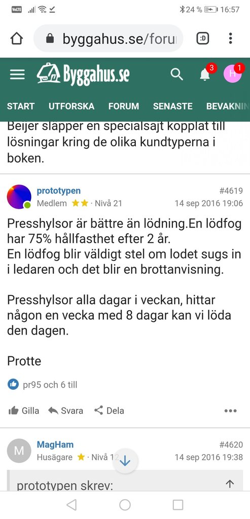

Hybro 1 246 Postad 1 December , 2019 En gång i tiden, lärde jag mig 80 %, i det som beskrivs nedan. Efter 5 år o s v. Och det gäller att hålla det som ska lödas fixerat, underavsvalningsprocessen Dela detta inlägg Länk till inlägg Dela på andra webbplatser
StyrmanKarlsson 175 Postad 1 December , 2019 (redigerade) Håller inte med om det. Min erfarenhet säger att en riktig lödning håller extremt länge. En korrekt gjord pressning funkar oxå hyfsat länge men hur kontrollerar man att det blev bra? Föresten hållfasthet (?), man hänger väl inte upp saker i kablarna. Det handlar väl om elektrisk kontakt. Redigerad 1 December , 2019 av StyrmanKarlsson 1 Dela detta inlägg Länk till inlägg Dela på andra webbplatser
bhemac 2 859 Postad 2 December , 2019 17 timmar sedan skrev StyrmanKarlsson: Min erfarenhet säger att en riktig lödning håller extremt länge. Visst gör den det! Det är inte så länge man slutade löda tex i stridsflygplanen. Anledningen till att man började pressa var att det gick snabbare. Men man pressar inte med billiga, plastklädda kontakter och man har riktiga, dyra tänger som dessutom är certifierade. Det enda farliga med lödning är om tennet kryper långt in i kabeln, det kan ske om man inte vet vad man gör och är lätt att kolla. Dela detta inlägg Länk till inlägg Dela på andra webbplatser
