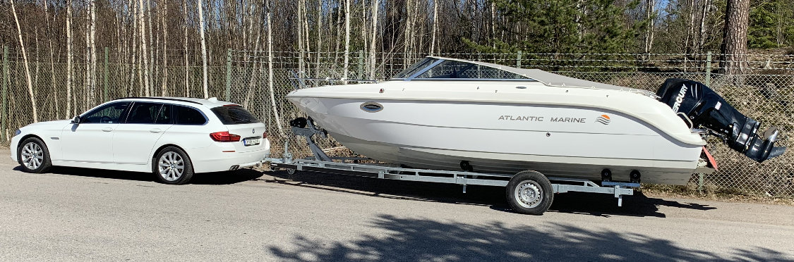

karlss0n 0 Postad 28 Maj , 2019 Hej, som nybliven båtägare är jag lite nervös inför sjösättningen av min 1500kg tunga båt. Planen är att traila den på ramp med 30-trailer och BMW 520d aut. Är min oro obefogad, är detta inga som helst problem? tacksam för era synpunkter och erfarenheter. Ha det fint! Dela detta inlägg Länk till inlägg Dela på andra webbplatser
Kane 987 Postad 28 Maj , 2019 Skall fungera bra om det är en bra ramp. Kör ner den så att du täcker hela trailerhjulen så hjälper båtens flytkraft till. Kör runt lite med trailern efter så lagren blir varma och trycker ut eventuell vatteninträngning. 1 Dela detta inlägg Länk till inlägg Dela på andra webbplatser

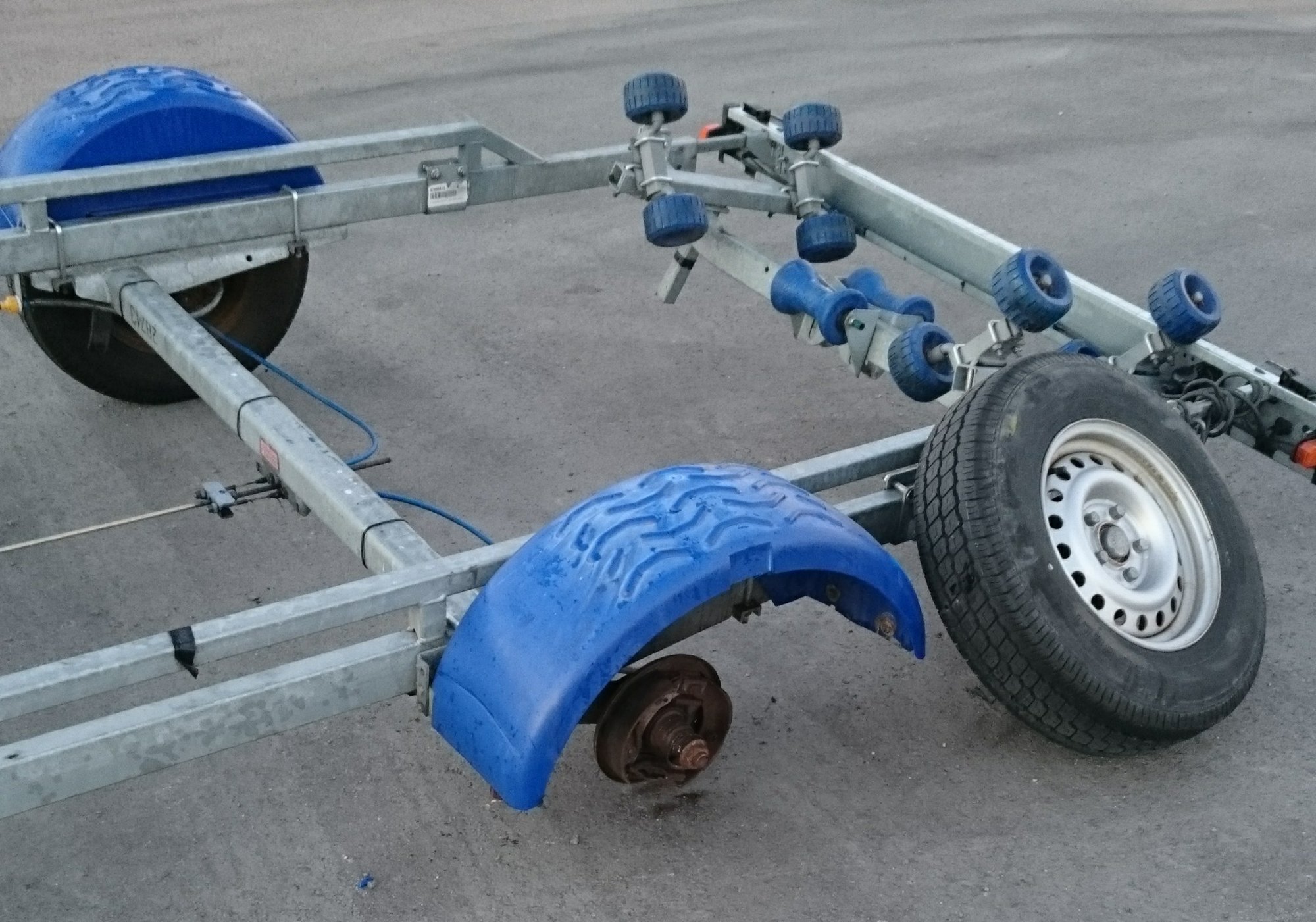

Olten 33 Postad 30 Maj , 2019 2019-05-29 vid 07:57 skrev M__G: Tyvärr är det så, täta lager är bara täta i teorin. Har man kört en bit så har temperaturen i lagret ökat och backar man ner i vattnet så kyls det snabbt och då är det risk att det kommer in vatten när luftvolymen minskar och ska kompenseras. Så här såg min trailer ut 2015 som jag köpt ny i Norge 2006 med täta lager samt färskvattenspolning efter att jag lånat ut den. Jag brukade aldrig dränka naven själv men vid utlåningen till en i släkten så blev den det och när jag återtog den så slutade det så här utanför Klippan i Skåne när jag skulle hämta en Ockelbo jag köpt. Hörde och kände att något var på väg att hända så jag han svänga in på en lastbilsparkering och där lossnade hela lagret med bromstrumma och hjul. 1 Dela detta inlägg Länk till inlägg Dela på andra webbplatser
Pentax 724 Postad 30 Maj , 2019 Jag känner till det där trailerfabrikatet,det är ett av dom som har mest tätade lager på marknaden, ändå händer detta. Dela detta inlägg Länk till inlägg Dela på andra webbplatser
Kane 987 Postad 30 Maj , 2019 9 minuter sedan skrev Pentax: Jag känner till det där trailerfabrikatet,det är ett av dom som har mest tätade lager på marknaden, ändå händer detta. Fogelsta/Brenderup? Dela detta inlägg Länk till inlägg Dela på andra webbplatser
Pentax 724 Postad 30 Maj , 2019 1 timme sedan skrev Kane: Fogelsta/Brenderup? Knott. Dela detta inlägg Länk till inlägg Dela på andra webbplatser
