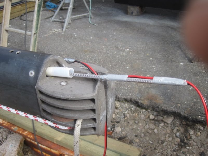

MarkusF 53 Postad 27 Augusti , 2018 Jag tänkte dra en antennkabel i masten för radio/vhf. Jag antar att det är bäst att dra den när masten står upprätt, så att kabeln kommer rätt mellan fallen. Men samtidigt är det krångligare att hänga i mastkranen. Förmodligen gör jag det dessutom ensam. Så jag funderar på att göra det i vinter när jag har lagt masten. ÄR det mycket större risk att den kommer fel kring fallen, eller är det kanske så de flesta gör? Dela detta inlägg Länk till inlägg Dela på andra webbplatser
bhemac 2 864 Postad 27 Augusti , 2018 43 minuter sedan skrev MarkusF: ÄR det mycket större risk att den kommer fel kring fallen Nej, det funkar bäst så. Tejpa fast ändan på kabeln mot ett fall och dra. Dra lite i kabel/fall när dragit igenom så känner du om kabeln snott sig runt fallet. Men det brukar inte ske. Dela detta inlägg Länk till inlägg Dela på andra webbplatser
per_62 230 Postad 27 Augusti , 2018 Vad är det för typ av mast? Vissa mastprofiler har speciella kanaler för kablar så att kablarna ligger skyddade från fallen inne i masten. En draglina i kabelkanalen underlättar men det går nog ändå. Ändstycket på masten kanske behöver monteras bort för att komma åt och i så fall när masten är nedtagen. Om masten saknar kabelkanaler så kan kabeln hängas fritt bland fallen. Att montera kablar i masten liggande är ofta inget problem eftersom man ofta kan tejpa kabeln till ett fall. För att skydda kabeln att trassla in sig kan den skyddas med VP-rör. Både en fritt hängande kabel och VP-rör inne masten kan skramla om dessa inte fixeras. Enklast sätter man buntband runt kabeln eller VP-röret. På varje meter sätts tre buntband i olika riktningar. Dessa håller sedan kabel eller VP-rör bort från mastprofilen. Det är även ganska enkelt att demontera vid behov. VP-röret kan även popnitas fast men alternativet med buntband är enklare. Tänk på att dragavlasta och skydda kabeln ordentligt i masttoppens genomföring. Annars kan kabelns egenvikt leda till skador på kabeln. Dela detta inlägg Länk till inlägg Dela på andra webbplatser
bhemac 2 864 Postad 27 Augusti , 2018 Jag föredrar att dra kabeln i en slang som spänns upp. Kommer aldrig att skramla. 1 Dela detta inlägg Länk till inlägg Dela på andra webbplatser
MarkusF 53 Postad 28 Augusti , 2018 Jag köpte båten i höstas och mastade på i våras och tänkte inte på hur masten såg ut inut i. Men jag tror inte det finns särskilda kanaler, och jag har för mig att den är helt öppen upptill. Det har suttit en kabel och antenn tidigare, som jag tror är stulen. Masten låg tillgängligt på kajen i 1,5 år. Det finns också tunna snören dragna som jag antar är till för att dra nya linor/kablar. Dela detta inlägg Länk till inlägg Dela på andra webbplatser

AndW 198 Postad 29 Augusti , 2018 Jag har dragit kabel på land genom att först dra en pilotlina med kraftig magnet tejpad i änden och med magnet på utsidan av masten. Då kan du vara säker på att slippa att nåt snärjer sig. 1 Dela detta inlägg Länk till inlägg Dela på andra webbplatser
