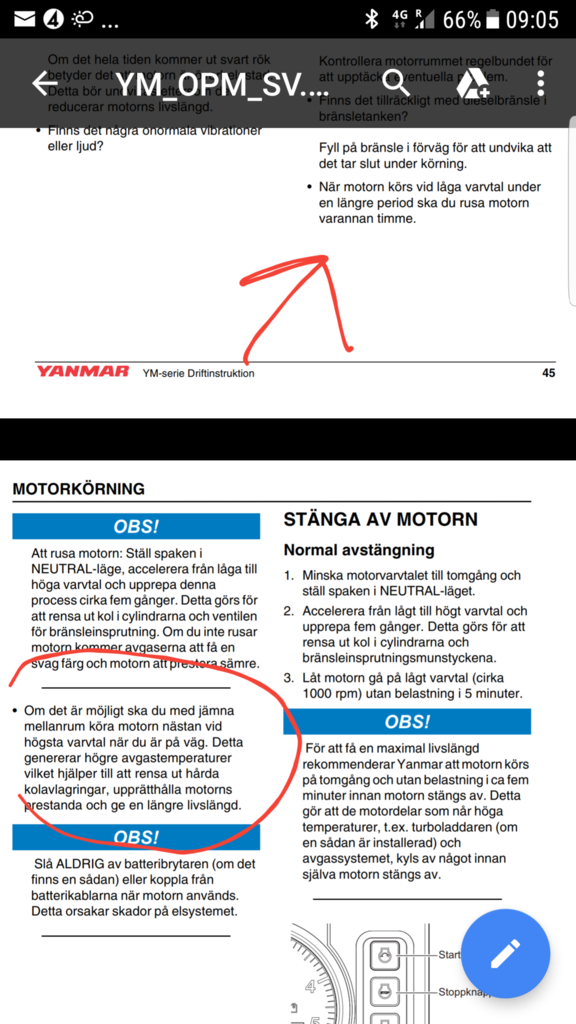

Vi ligger ofta på sex knop och 2500 rpm. Bör man kanske gasa på ibland även om farten knappt ökar
Det står uttryckligen i manualen till vår Yanmar.
