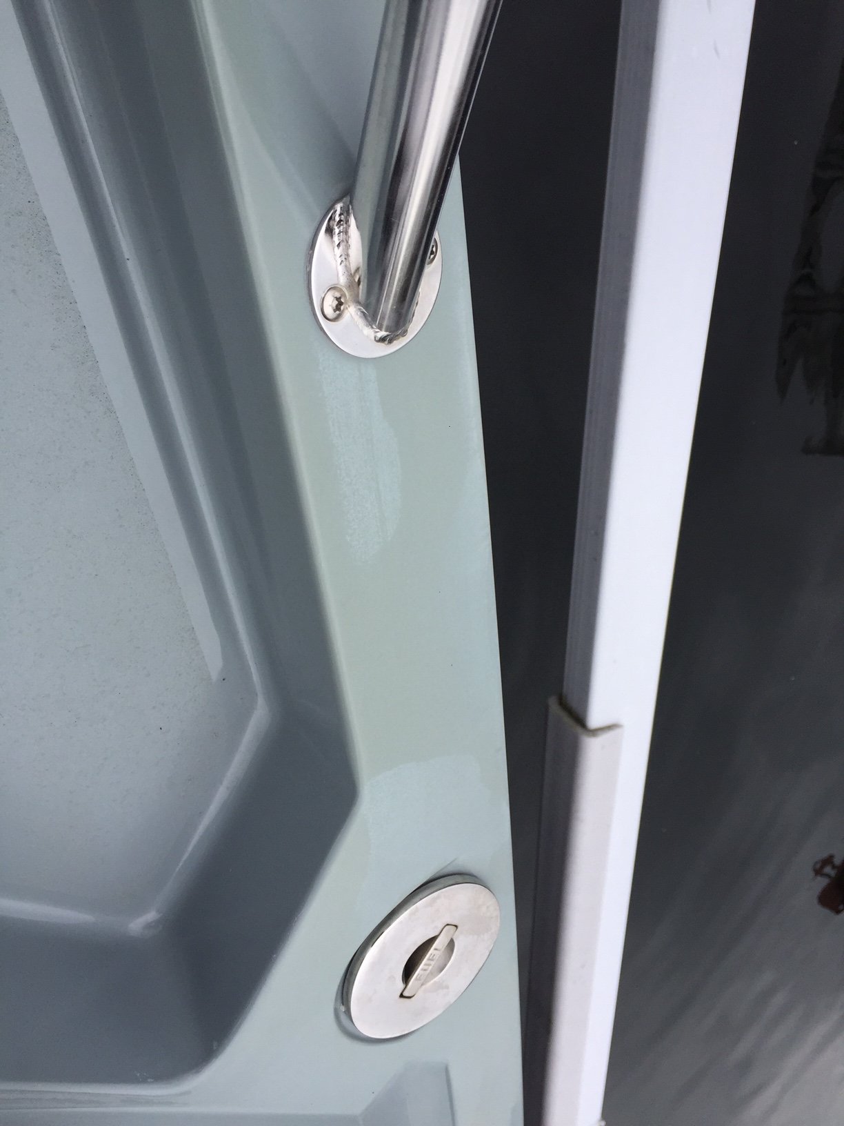

Johnken 1 Postad 20 September , 2017 Här är ett exempel. Fotsteget med halsskydd är även det rätt kraftigt gulnat i färgen jämfört med hur urpsrungsfärgen ser ut. Jämför sedan steget med överkant på friborden så hoppas jag ni förstår mitt dilemma med båten och missfärgningen..... Dela detta inlägg Länk till inlägg Dela på andra webbplatser

Johnken 1 Postad 20 September , 2017 7 minutes ago, Lintott said: TS skrev i början av tråden: "Båten har legat i sjön mitten juni-slutet aug/mitten sept 15, 16, 17 och gått ca 80 timmar. Pedantskött, alltid avspolad efter färd med färskvatten, tvättad flera gånger i månaden med bilschampo av hög kvalitet, därefter avspolad rikligt med färskvatten samt vaxad 3 ggr -15, 2ggr -16 samt 1 gång -17 strax efter sjösättning." Så TS verkar ha varit seriös i sitt båtunderhåll. Missfärgningen beror nog inte på bristande vaxning/polering. Stämmer, jag är borderline besatt med bil/båtskötsel. Kan även tillägga båten ligger i Östersjön i mycket skyddat läge och hamn. Dela detta inlägg Länk till inlägg Dela på andra webbplatser
Johnken 1 Postad 20 September , 2017 (redigerade) 15 minutes ago, Peter_K said: Ja - det har jag förstått att du tycker. Men tyckande är som bekant just inget annat än tyckande, och jag tycker ändå att ditt exempel med bilen som fick problem med lacken var bra, för i ett sådant läge hade du nog fått leva med en omlackning. Men - kontakta konsumentvägledare som sagt. Det är dessutom gratis. Hej igen, det är just det som är saken, den bilen blev reklamerad och jag fick en fabriksny just pga att den aldrig skulle leva upp till std av en fabriksny bil. Den var dock behäftad med ytterligare några småfel vilket även vårt skrov och även motor är vilket ej kan härledas till brukandefel utan även de fabrikationsfel, men dem är rätt små i sammanhanget Kanske ska tillägga att jag syftar på generalagenten beträffande åsikter som går isär Redigerad 20 September , 2017 av Johnken Dela detta inlägg Länk till inlägg Dela på andra webbplatser
