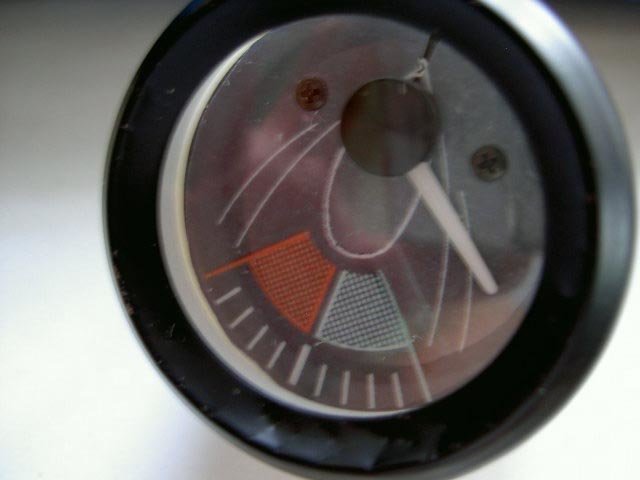

Gelis 714 Postad 7 Augusti , 2017 Jag gjorde en egen av en oljetrycksmätare och lite elskrot, det är 8 år sedan och den fungerar klockren än idag. http://gelis8.se/Varen-Sommaren 2008.htm 1 Dela detta inlägg Länk till inlägg Dela på andra webbplatser
Georg_Ohm 5 075 Postad 7 Augusti , 2017 12 minuter sedan, Gelis säger: Jag gjorde en egen av en oljetrycksmätare och lite elskrot, det är 8 år sedan och den fungerar klockren än idag. http://gelis8.se/Varen-Sommaren 2008.htm Tack för tipset! Jag kollade din bild på givaren, den ser ju väldigt enkel och samtidigt gedigen ut. Vad är det för värde på potentiometern? Dela detta inlägg Länk till inlägg Dela på andra webbplatser
Gelis 714 Postad 7 Augusti , 2017 Kommer tyvärr inte ihåg värdet på poten. Men har för mig att den var lågohmig. 1 Dela detta inlägg Länk till inlägg Dela på andra webbplatser
Georg_Ohm 5 075 Postad 7 Augusti , 2017 (redigerade) 17 minuter sedan, Gelis säger: Kommer tyvärr inte ihåg värdet på poten. Men har för mig att den var lågohmig. Ja det var väl samma värde som på oljeteycksgivaren... 0-180 ohm eller liknande... Det får bli ett vinterprojekt. Redigerad 7 Augusti , 2017 av Georg_Ohm Dela detta inlägg Länk till inlägg Dela på andra webbplatser
