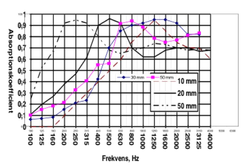

petter_b 49 Postad 4 Mars , 2017 Acustimet verkar inte dämpa låga frekvenser så bra. Jag har själv kikat på olika alternativ och en 50 mm tjock matta dämpar bäst runt 250 Hz. Dela detta inlägg Länk till inlägg Dela på andra webbplatser

petter_b 49 Postad 7 Mars , 2017 Min poäng är att karakteristiken för Acustiment skiljer sig från en "vanlig" ljudabsorbeåt, och ifall ljudet man vill dämpa har mest låga frekvenser (vilket är fallet i min motorbåt) så blir det nog betydligt sämre. Nedan har jag överlagrat dämpkurvorna från databladen för Acustimet och ljudabsorbeåt "Foliebelagd typ FA" från Swedac Acoustics nedan. Acustimet med 50 mm luft dämpar bäst vid 800 Hz medan FA med samma tjocklek dämpar bäst vid 250 Hz. Notera att ljudabsorbenten från Swedac "användes vidare i utrymmen där krav på olje- och vattentäthet erfordras, såsom Invändig beklädnad av motorutrymmen i bilar, traktorer, truckar, entreprenadmaskiner, båtar, kompressorer mm.. Folien är testad mot en mängd olika vätskor och kemikalier." Frågan om stenull var mot denna bakgrund. Kan man förbättra karakteristiken så att det verkligen blir "den perfekta"? Dela detta inlägg Länk till inlägg Dela på andra webbplatser
Mackey 4 882 Postad 7 Mars , 2017 Jag har förståt det som att Acustimet har motsvarande egenskaper som lätt skum eller fiberisolering. Därför ska Acustimet användas tillsammans med en tung isolerande matta, exempelvis den jag nämner i detta inlägg. Kombinationen tung matta på väggarna tillsammans med Acustimet ska vad jag förstår ge en god isolering mot såväl höga som låga frekvenser. Mackey Dela detta inlägg Länk till inlägg Dela på andra webbplatser
