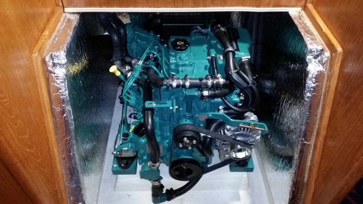

fenixen 1 Postad 31 December , 2016 Monterade in en ny VP D1-20 i vår 999:a i vintras. Lade mycket arbete på att ljudisolerade med bla en ljuddämpare och ett extra vattenlås. Nya isolermattor monterades. Lade även jobb på slang dragning och el dragning för att få ett så rent maskinrummet som möjligt. Maskinen går mycket tyst. Dela detta inlägg Länk till inlägg Dela på andra webbplatser
