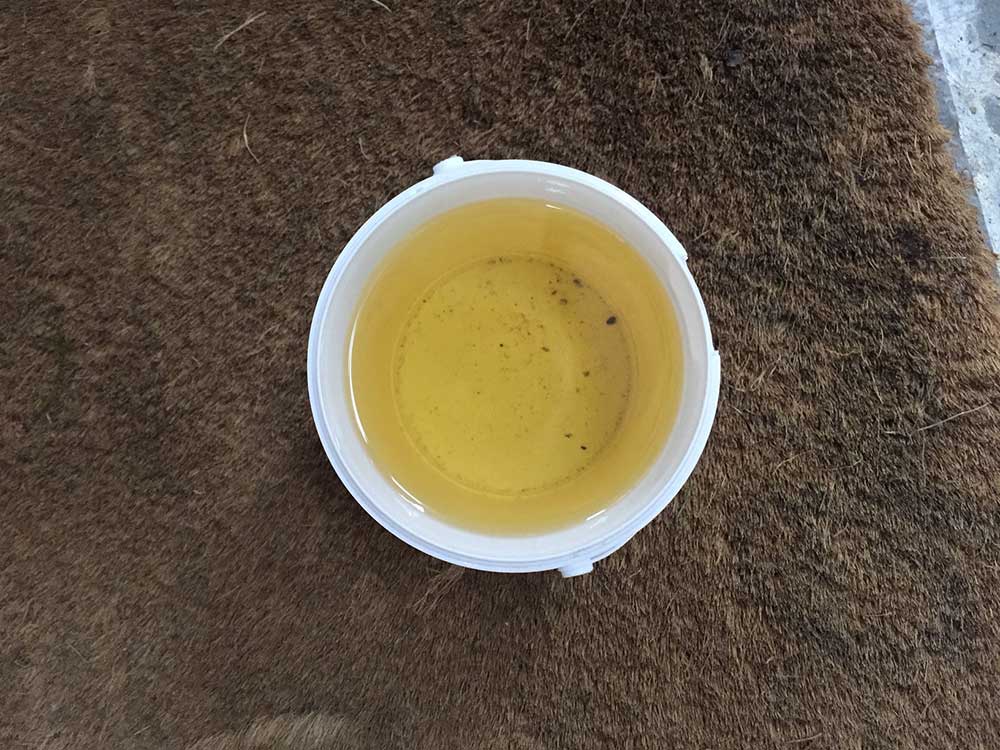

dablomster 0 Postad 27 Mars , 2016 Hej!Påbörjade årets service idag och då jag bytte vattenavskiljande förfiltret (Mallory) så bestod filtret av detta, vilket har kommit under en säsong.Jag har en fast tank, vad säger ni experter - är de helt normalt med så här mycket skräp i filtret? Dela detta inlägg Länk till inlägg Dela på andra webbplatser
firefish 245 Postad 27 Mars , 2016 Ser helt normalt ut enligt mig. Filtrets uppgift är just att filtrera - vilket det ju gjort. Dela detta inlägg Länk till inlägg Dela på andra webbplatser
SeaManiac 37 Postad 28 Mars , 2016 Har aldrig sett något liknande under de 32 år jag haft båt, så i mina ögon är det inte normalt. En bekant berättade dock för mig att varje gång han tankat på en viss sjömack hittade han vatten och skit i filtret. Han bytte naturligtvis mack och har inte upplevt detsamma igen. Själv har jag en manlucka på tanken och inspekterar varje vår. Ett år visade det sig att tankens insida var på vissa ställen täckta av ett tunt lager med svarta klibbiga partiklar, men något vatten på botten hittade jag inte. Åker runt en hel del och tankar ibland diesel i dunk från landmackar så jag kan inte relatera det till någon speciell mack. Troligen små mängder vatten, löst i bränslet, som kondenserat på tankens väggar när temperaturen sjönk. En resa med halvfull tank och ordentlig sjögång hade nog kunnat "skvalpa loss" föroreningarna så att de hamnat i - och kanske satt igen - filtret Problemet har inte kvarstått efter tankrengöring och årlig tillsats av Grotamar. Så långt mina erfarenheter. Manlucka, (v-)årlig inspektion och biocidtillsats är min rekommendation. Mvh/Sea Maniac 1 Dela detta inlägg Länk till inlägg Dela på andra webbplatser
firefish 245 Postad 28 Mars , 2016 Det där ser inte biologiskt ut, det brukar vara som slem eller kletiga klumpar. På min skärm ser det ut som tunga partiklar som ex sand eller små gruskorn som kan blåsa in när man själv tankar eller när mackens tank fylls. 2 Dela detta inlägg Länk till inlägg Dela på andra webbplatser
Gaskon 17 Postad 28 Mars , 2016 Ser ut som filtret gjort sitt jobb :-) 2 Dela detta inlägg Länk till inlägg Dela på andra webbplatser
dablomster 0 Postad 28 Mars , 2016 Ok, tack för snabba svar - bra att filtret gör någon nytta De stämmer att de är rätt tunga partiklar. Jag kör på en säsong till och får fundera på en tankrengöring i framtiden! Dela detta inlägg Länk till inlägg Dela på andra webbplatser

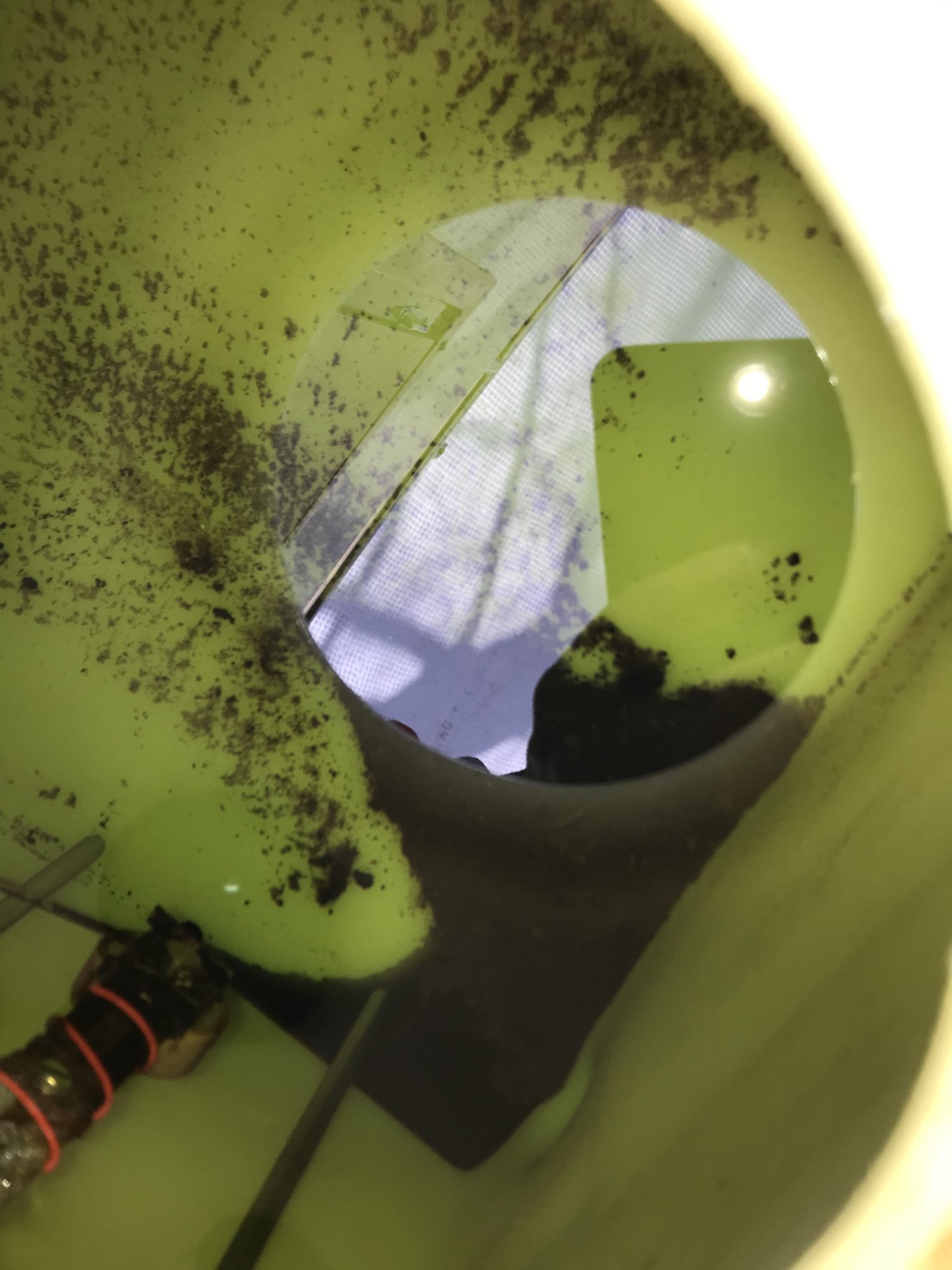

FinaKillen 49 Postad 18 April , 2020 Dags för trådlyft, min specialité nu när jag skaffat större båt (läs: bekymmer). Så här såg det ut för mig i år. Köpte båten i höstas, tog upp den direkt efter köp och fyllde tanken med diesel från sjömack. Mao fanns skiten där sedan tidigare. Jag hade inte så mycket slem, däremot nåt hårt svart klegg. De stora sjoken satt fast stenhårt i botten av tanken, krävdes mycket kraft för att få bort de från botten. Jag sög upp allt löst med oljesug och de större bitarna fångade jag för hand. Den svarta skiten satt i både förfilter, bränslefilter och i silen i bränslepumpen. Helt otroligt att motorn gick fortfarande. Nu när jag fått bort 99% av all synlig skit skulle jag vilja hälla ner någon effektiv biocid. Jag hinner inte göra 100%-ig tanktvätt nu i vår. Det får bli i höst. Men Grotamar som jag läst så mycket bra om säljs inte längre. Frågan är vad man ska använda istället, Biltemas kanske. Någon som vet vad den hårda svarta skiten är? Slem verkar betydligt vanligare. Kan detta kanske vara steg 2, slem som gått vidare i processen pga bristfälligt tankunderhåll i många år av tidigare ägare? Dela detta inlägg Länk till inlägg Dela på andra webbplatser
