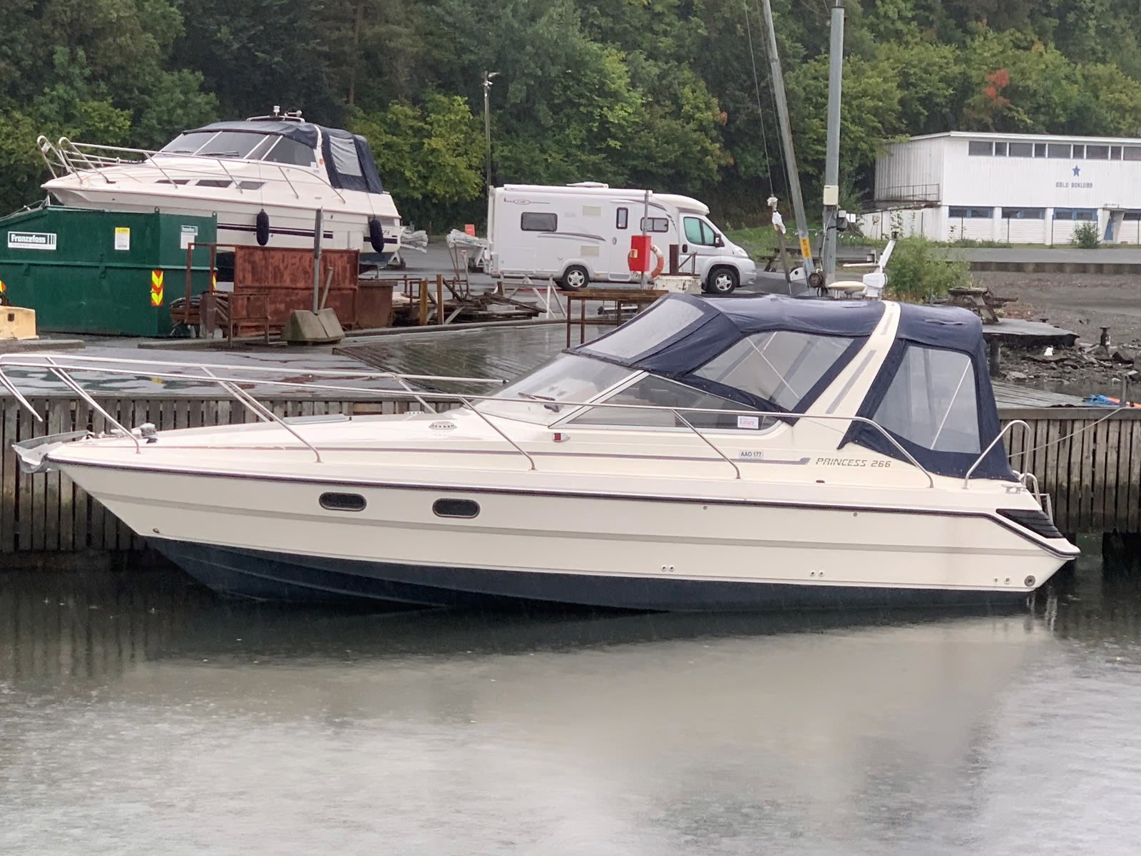

Vi testade den idag. Och med vi menar jag tjejen. Själv ägnade mig åt polering och vaxning. Den funkade halvbra för oss. Men framförallt blev gelcoaten gul. Bränd antar jag då det inte gick bort med polering. Men jag kanske kan skylla på handhavande då det inte va jag som förstörde båten den här gången ☺️ Jag kan just nu inte se hur vi ska få bort dekalen alls faktiskt. Utan att skada båten för mycket. det finns liksom inga kanter att komma under. På sin höjd lyckas man skrapa av något lager av dekalen, men den ser fortfarande likadan ut.
Nu lyckades jag få in en bild 🙌
Idag försvann allt hopp. Gjorde mitt första seriösa försök att ta bort dekalen som löper 2/3 av båtlängden på båda sidor. Den är inte mer än 4-5 centimer hög, en klassisk stripe. Jag kom inte ens en decimeter på en timme. Dekalen är inte som en tunn folie utan av något tjockare slag. Och har suttit i 35 år. Otroligt att den lyckats flagna av på sina ställen och blivit ful när den är omöjlig att ta bort av en mänsklig varelse. Testade värmepistol och glasskrapa. Desperat testade jag också lite olika kemikalier, men de gjorde såklart ingen nytta. De kan va behjälpliga först när dekalen är mekaniskt borttagen och det bara finns resten/lim kvar.
