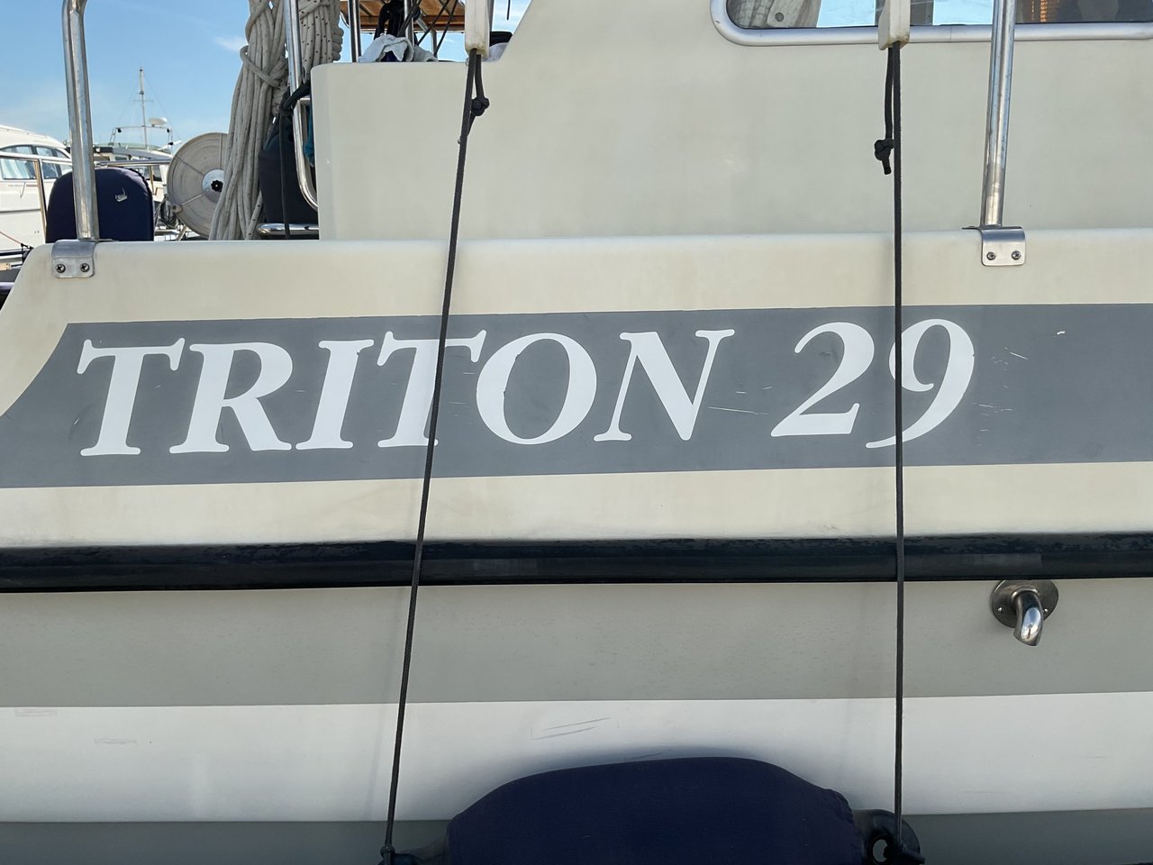

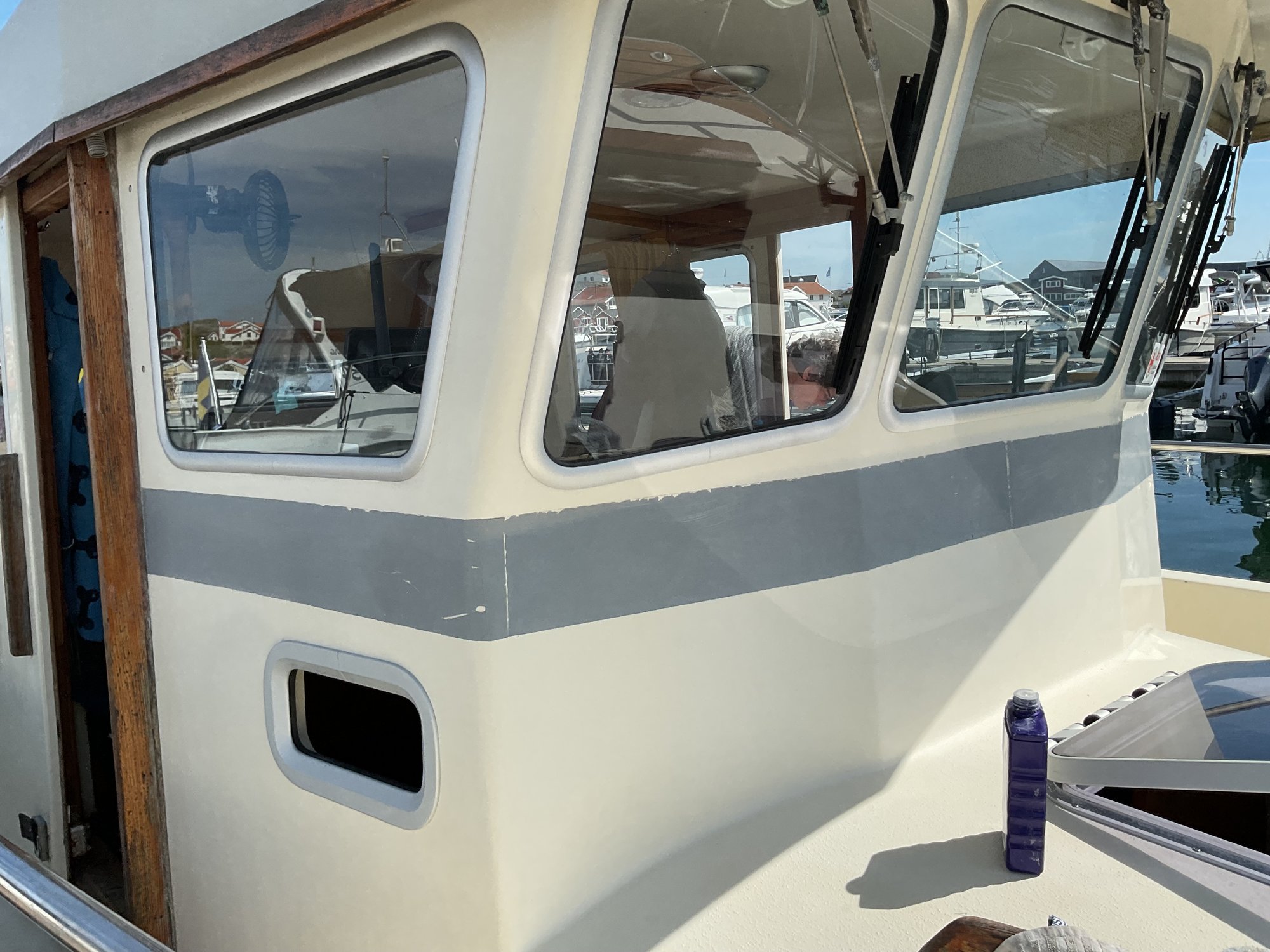

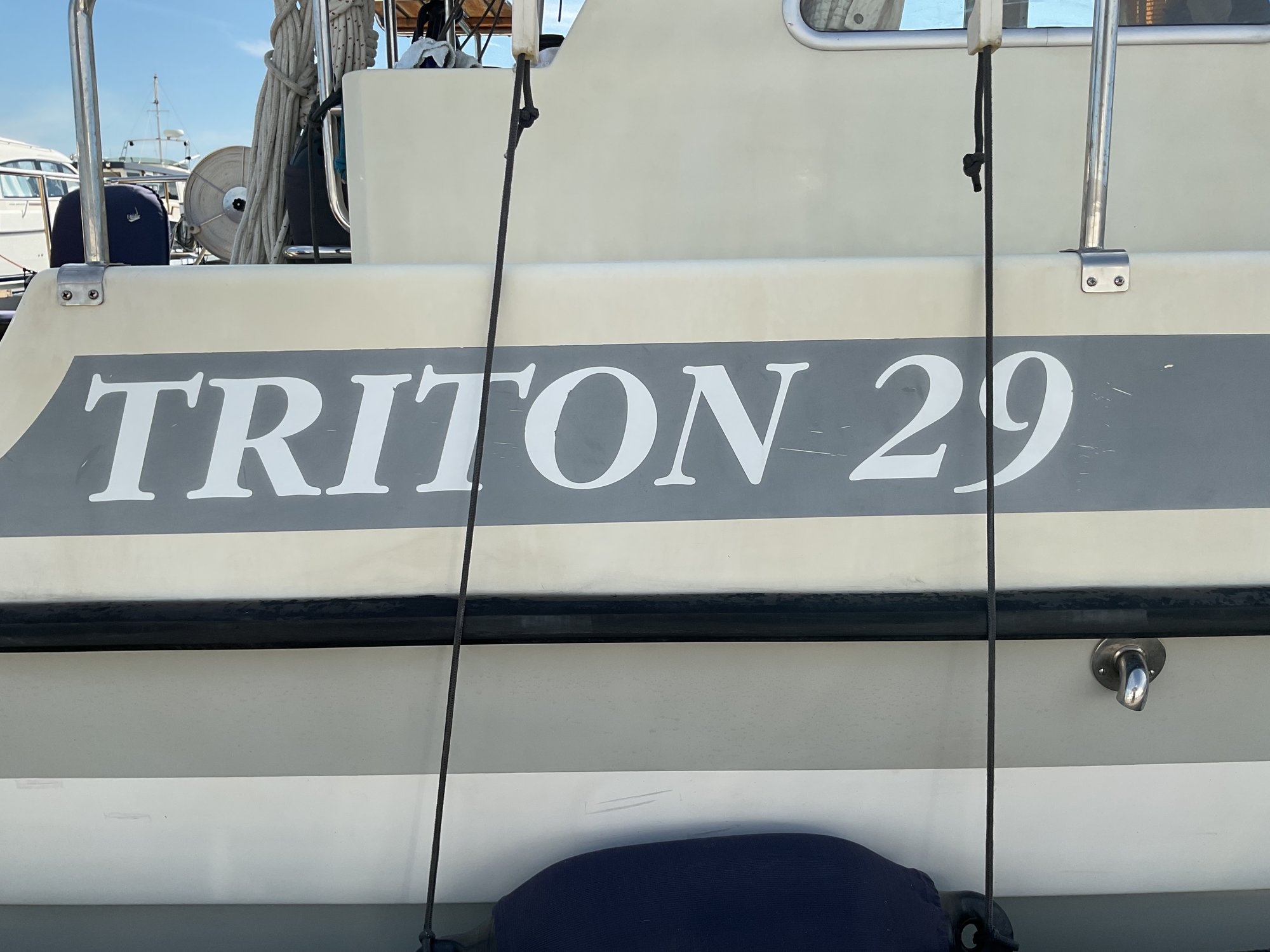

Vi har börjat att ta bort båtens mer än 20 år gamla blekta och skadade stripes. Idag togs ungefär 4,5 meter stripes bort på hytten.
Jag började med en nyinköpt rakbladsskrapa, och det gick ju bra att skrapa/skära bort dekalen i strimlor.
Sedan satt ju addesiven kvar, började med aceton, det gick väl sisådär, sedan thinner, kladdet lossnade litet till när jag tog till rakbladsskrapan. Därefter ganska koncentrerad Abnet, och det tillsammans med rakbladsskrapan tog en hel del, men inte allt, så det blev slutligen rubbing på dom sista limresterna, dom som inte längre kändes kladdiga.
Så finns det omkring 2x 6 meter stripes kvar på skrovet, ovanför avbärarlisten. Jag har ingen som helst lust att söla med vanliga lösningsmedel och få en kladdig gelé på händer och verktyg igen. Undrar då om det finns bättre dekalborttagningsmedel, jag ser att Biltema säljer ”Label off” (under ”kontorsmaterial”) kan det vara någonting? Det innehåller bland annat citronsyra och isopropanolalkohol… Jag har ju bromsskivespray ombord, som jag inte testat på dekalernas addesive.
Nya dekaler och stripes på rulle har beställts från Dekaltrim, ligger på ”posten”.
Jag bar inte beställt något undermedel för att montera nya dekalerna, tänkte att en svag såpblandning i blomspruta kan räcka. Däremot har jag beställt en ny mjuk skrapa.
Jo, jag har monterat långa dekaler förr, på långskyltar till antika spårvagnar, 4 meter långa textremsor, men dessa skyltar låg ju på ett arbetsbord… nu tänkte jag jobba på båten förtöjd mot en låg flytbrygga.
Denna stripes togs bort idag.
Denna är kvar att ta bort och ersätta.
