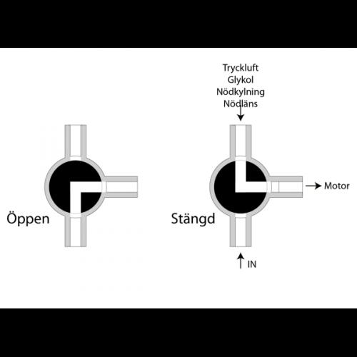

Å andra sidan är det ett perfekt hjälpmedel vid vinterkonserveringen och allt som behövs är en T-koppling, en avstängare och en stos för slang. Det hela kostar under 250:- troligen? Se här:

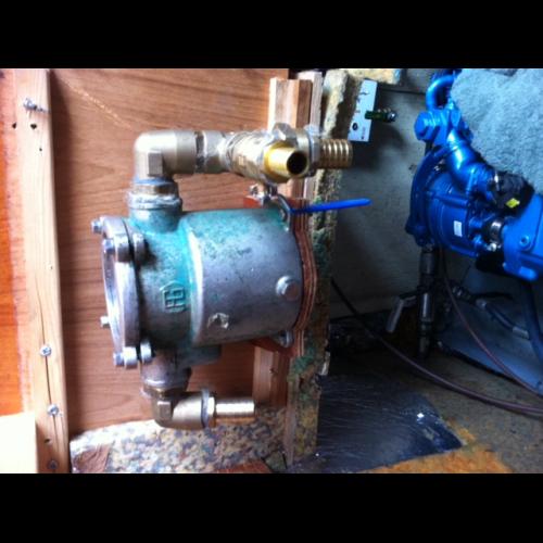

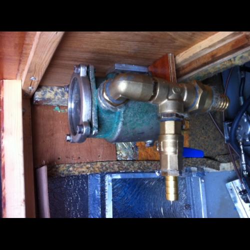

fasiken... varför kantrar bilden? Försöker igen då...
Nä? Okej, man ser i alla fall kopplingen.
Har inte satt på slangarna än på bilden.

A just, en T koppling blir såklart det enlaste så man slipper strypa flödet.
tack fär den bilden.
