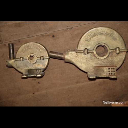

Inte riktigt vad TS söker men får väl hänföras till avdelningen kuriosa:
Anrika båtmotortillverkaren Wickström hade en pump som monterades på propelleraxeln. Som gjort för läckande gamla träbåtar och fiskebåtar som drog in vatten tillsamans med näten. När växeln var i så pumpades båten. Enkelt på det där underbara sättet...
Var visst fel ute med mitt tidigare inlägg, tack för förtydliganden. Kamaxel-argumentet mest ett bomskott i mörkret. Medsänder en äkta pudel! ;-)
[Men bara en liten parvel, dels blev tråden berikad med fler klargörande exempel och dels undrar jag trots allt fortfarande en smula varför konceptet är så ovanligt om det nu antas vara bra? (Brukar även följa träbåtsakutens forum-meksida utan att ha sett detta förut, och träbåtsägare har myriader av trix mot sipprande läckage?)]
Lite ot men liknande pump fast modell större, flera hundra liter i minuten lanserades som katastrofpump för kanske 30 år sedan, har inte sett någon senare.
Monterades även den på propelleraxeln.
