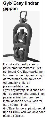

Slutlekt 0 Postad 28 December , 2010 Hej. Efter en segeltur förra året då bommen slog över och missade mitt huvud med mm så köpte jag direkt en bom-broms för att vara på den säkra sidan. Inte minst för säkerheten utan den kan även spara tusenlappar på materiella skador som kan uppstå. Såg att denna sajten hade erbjudande nu till ett mycket bra pris.http://www.hrmarin.se/wichard-boom-brake-gyb-easy-p-1676.html Tyvärr köpte jag min för 800:- mer Senast ändrad av Slutlekt | 28 december 2010 | 15:23 Dela detta inlägg Länk till inlägg Dela på andra webbplatser
toaen 510 Postad 28 December , 2010 Har för mig att Gyb Easy avhandlades för ett par år sen. Dessvärre var väl vi gamla stofiler inte så imponerad av denna inovation om jag inte minns fel. Nån som provat i verkligheten svarade aldrig. Det kanske finns nån nu som använt bromsen. tommy Dela detta inlägg Länk till inlägg Dela på andra webbplatser

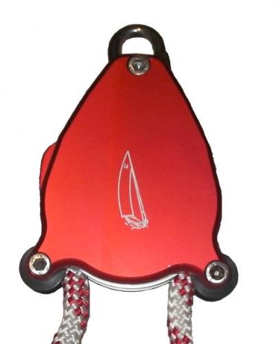

Bosse_b 0 Postad 2 Mars , 2011 Nu har det kommit ut en väldigt smart bom broms som är helautomatisk, den är kanonbra och verklingen värd namnet bom broms/ priventer, verkligen värd varje krona. Kolla in www.helmtec.se Gippa lungt Bosse Senast ändrad av Bosse_b | 02 mars 2011 | 19:14 Dela detta inlägg Länk till inlägg Dela på andra webbplatser
excel319 604 Postad 3 Mars , 2011 Efter att ha upplevt några tillbud vid både slag och gipp, beställde jag det nya seglet med 200mm kortare akterlik. Nu kan jag stå raklång under bommen även när den är hårt skotad. Den minskade segelytan som blir resultatet är ett inte allt för stort pris att betala för den ökade säkerheten. Dela detta inlägg Länk till inlägg Dela på andra webbplatser
Flayban 1 Postad 4 Mars , 2011 Hej. Den ser mycket enkel ut. Vet du vad den kostar. //Jons Dela detta inlägg Länk till inlägg Dela på andra webbplatser
Jansan 1 Postad 4 Mars , 2011 Ser ut som någon typ av friktionsbroms. Borde väl slitas ut ganska snabbt? Dela detta inlägg Länk till inlägg Dela på andra webbplatser
Helmtec 0 Postad 6 Mars , 2011 Nej, ASB Automatic Safety Brake slit inte ut, denna gippbroms är hydralisk. Alla delar är av högta Kvalitet. Dela detta inlägg Länk till inlägg Dela på andra webbplatser
Thomas-1 311 Postad 6 Mars , 2011 Gyb´ easy har ju tre friktionslägen beroende på vind/segelarea, har ASB:n nåt liknande? Hur gör man vid riktigt svag vind, tar bort den eller knuffar över bomen manuellt? Kan man fästa linans ändar i tex röstjärnen med ett par lämpligt påknutna karbinhakar, och sen inte behöva justera nåt mer? / Thomas Dela detta inlägg Länk till inlägg Dela på andra webbplatser
Bosse_b 0 Postad 9 Mars , 2011 Som namnet anger så är ASB helautomatisk! Det ligger en smart avkännare i ASB, så bommen bromas inte alls i svag vind, bommen kommer att gå lika nartuligt som utan broms då. Ja, man fästa linans ändar i tex röstjärnen med ett par lämpligt påknutna karbinhakar, och sen inte behöva justera nåt mer! www.helmtec.se /Bosse Dela detta inlägg Länk till inlägg Dela på andra webbplatser
Bosse_b 0 Postad 9 Mars , 2011 ASB ser mycket enkel ut på utsidan, men på insidan är ASB ett tekniskt under det är det som är det finna med ASB. Den är framförallt mycket enkel att använda i alla vindar. Håll utskick på www.helmtec.se Dela detta inlägg Länk till inlägg Dela på andra webbplatser
Hasse_O 28 Postad 30 December , 2011 Vilka erfarenheter har ni av dessa olika bombromsar? Det verkar finnas i stort sett dessa 3 att välja på 1. Billigast: Gyb-Easy (ca 2000kr) En metall bit varpå ett fjädrande rep skall träs in och sedan glida och bromsa. - Troligen svår att justera och ger för stort motstånd vid lätt vind 2. Mellandyr: Walder (ca 4000kr) En hjul-gruka varpå en lina lindas som kan ansättas olika hårt via block och avlastare och skall friktionsbromsa mera ju fortare det rör sig. - Glömmer man sträcka linan uteblir bromsfunktionen, sträcker man för hårt måste man genast släppa efter för att gippa eller slå, men annars lätt att justera (är det så?) 3. Svindyr: ASB Automatic saftey brake (ca 8000kr) Lite hokus.pokus om hur den fungerar, men troligtvis är det en rotationshistoria -mekanismen kombinerat med en viskös dämpare inne i denna som reagerar på hastig rörelse och då bromsar mer ju fortare det går. - Om det fungerar (vilket jag inte vet) så borde den vara lätt att sköta och kräver ingen injustering och efter installation. (jag har kollat deras hemsida men blir ändå inte övertygad om funktionen) Är det någon som vet hur den fungerar? Är det någon som har praktisk erfarenheter av ovanstående 3 typer Dela detta inlägg Länk till inlägg Dela på andra webbplatser

Sator 25 Postad 7 Januari , 2012 Hej gubbar å gummor, grabbar å tjejer! =) Här han några före mig. Har själv klättrat. Gib easy´ s patenterade lösning, finns som sagt i klättervärlden som repbroms. Kostar billigt. Det går att välja flera sätt att dra ent tamp igenom för olika mycket friktion. Den är inte godkänd längre för klättring inomhus. Men en åtta har hindrat mig från att slå i backen. Fler gånger än jag vill minnas =) ABS äe oxå en varian på styrdämpare som finns inom mc välden. Kostar en spottstyver, jämförelsevis. Går säkert att hitta en variant som kan anpassas! =) Dela detta inlägg Länk till inlägg Dela på andra webbplatser
ntica 1 Postad 6 Juli , 2012 Gyb'easy... för 2500:- ca??? det var det jä---gaste!!! Kan man ju med lätthet fixa själv! ASB'n är däremot vettig-Konstruktions/funktions-mässigt, vad jag läst & sett. Men aldrig för det priset! Lutar åt dubbla tampar i bomnock, fästa i block föröver! Dela detta inlägg Länk till inlägg Dela på andra webbplatser
