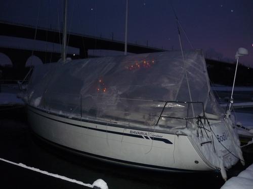

En lite resumé om hur frysskyddet ser ut idag. Lite feedback från de gamla vana övervintrande rävarna vore skönt, för att om inte annat stilla sinnet något de dagar man inte är i båten:
Genomföringar för vasken: En 100W glödlampa i ett väldigt begränsat utrymme får temperaturen -runt genomföringarna- att ligga runt 17 grader när det var som kallast inatt (12 minus)  Lämnar jag båten mer än ett dygn kommer jag även att glykola och stänga ventilerna.
kylvattenintag: Ventilen, som är öppen, sitter i motorrummet där jag har en 200W frostvakt. Testade den på max inatt och fick upp tempen i motorrummet till knappa 16 grader. Ställt ner den för att hålla runt 8 grader nu. Även en 100W lampa finns i motorrummet, kopplad på annan säkring för att tända de ggr jag lämnar båten mer än ett dygn.
Kylvatten-/avgasutsläpp samt självlänsen sitter ju i aktern. Akterkistan är liksom motorrummet försedd med hängslen och livrem i form av en 200W frostvakt på samma säkring som säkring som motorrummets vakt samt en 100W lampa på andra säkringen.
Utombords hänger en 230V dränkbar pump med 217 L/m i kapacitet, ca 2 m ner tillsammans med en syrepump fr mitt gamla 1kubiks gäddakvarium. De 2 ligger på skilda säkringar.
Värmemässigt så har jag 2 oljeelement på 500 resp 1000W, termostatstyrda samt, för extra kalla nätter o dagar och som backup, ett par termostatstyrda värmefläktar.
Värmen har inte i något fall understigit 23 grader hittills, så jag tror nog att den biten är helt grön.
MEN.. ni gamla uteliggare.. är jag tillräckligt säker för att kunna lämna godingen ett par dygn i sträck.. ? Det känns som jag är ruskigt beroende av att strömmen inte fallerar, men det är knappast något jag kan göra något åt. Jag har spridit ut förbrukarna på 2 uttag för att jag åtminstone inte ska tappa allt om nånting gör att en säkring löser ut. Men ett eget litet elverk startar ju inte sig själv om jag inte är på plats menar jag..

Pumptipset fr Terra visade sig vara en fullträff över förväntan. Har en stor vak runt aktern och är inte längre orolig för att isen ska bryta sönder rodret.

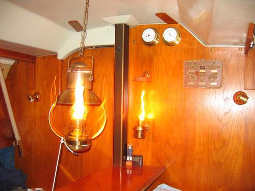

En sån här fotogenlampa skull du ha i ruffen - normalt uppskuvad ger den goooood värme. Bilden är inte fejkad - troligen är lågorna runt glaset beroende på kamerainställningen!!!!
Övernattade i endast lördag/söndag i mars-april och oktober vid sjösättningsjobb och upptagningsjobb. C:a 1 liter / natt ESSO-BLÅ inköpt på STATIOL. Kanske inte billigt men otroligt effektivt när natt-temperaturen gick ner till MINUS 2-5 grader. Kanske rena sommartemperaturen mot vad du HAR.
Regniga sommardagar var fotogenlampan en 100% mysfaktor.

Det skadar inte att vara lite försiktig när det gäller eldande i små utrymmen, inte minst när det är så kallt som nu och man kanske frestas att dra ner på ventilationen. Även fotogenlampor förbrukar mycket syre och blir desstom förbränningen ofullständig bildas det giftg koloxid.
http://www.kvp.se/nyheter/1.1835772/fyrabarnsfamilj-forgiftad-av-grill
Tycker det är nästan varje år man läser om fyllskallar som dör när dom släpat in grillen i husvagnen för att värma sig. Den här gången gick det bättre.
Senast ändrad av Flipperskeppare | 06 januari 2010 | 20:46
Håller med dig - mycket sunt inlägg – LIVSFARLIGT MED OTILLRÄCKLIG VENTILATION.
Men med 4-5 cm springa i övre delen av ruffluckan för utsläpp av varmluft öppen ventil i förpiken för luftinsläpp så var ventilationen tillräcklig – annars hade jag inte kunnat lägg in detta inlägg……..
