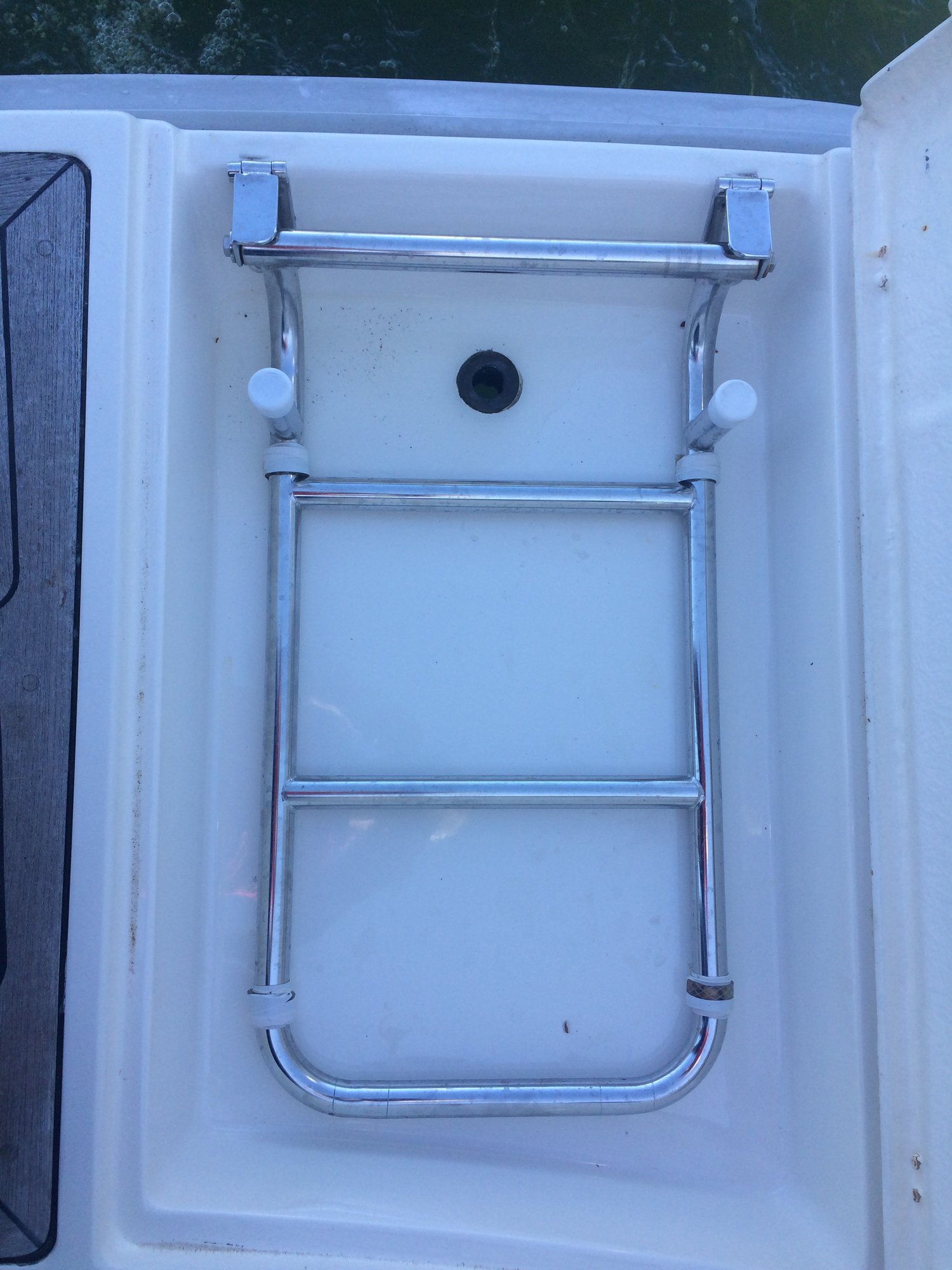

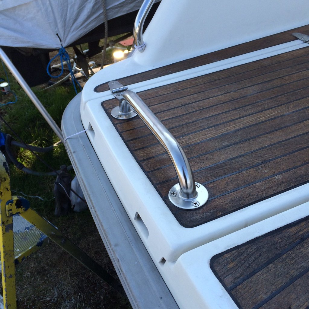

Är det någon som förlängt befintlig badstege på en Aquador 26 HT årsmodell 2002, som
standard är den lite svår att ta sig upp från.
Jag tyvärr ingen idé på förlängning men efter  att monterat ett grabbräcke på luckan så är det mycket lättare att ta sig upp.

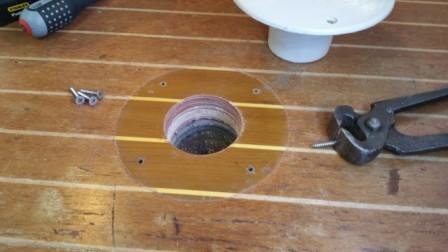

Det här undrar jag också! Någon som har erfarenhet av att lacka trädetaljer i sin Aquador?
Speciell lack för Aquador: jag gissar att ni söker efter den mörkröda färgen som träet har på vissa årsmodeller, som kan blekas av solen. Min från 2003 har "normal" teak så jag har ingen direkt erfarenhet. Jag har trott att det mörkröda är någon typ av bets, om det stämmer  ska det gå att slipa bort det översta lagret och lacka med klarlack. Testa på liten yta först.
Lacka 26HT mer generellt: det jag har lackat är innerdurken, 2 gånger. Första gången gjorde jag det bara på de värst utsatta ställena och struntade i att göra om nåtningen runt, vilket inte blev så bra (lacken spricker i kanten mot den gamla nåtningen och vatten tränger in under). I våras gjorde jag om det första försökt + lackade nästan alla durkytor med 5 lager. Har några tips:
1. Jag skar och skrapade först bort det översta lagret av den svarta nåtningen runt. Syftet är att ett nytt lager nåtning skyddar kanterna på lackningen. Nyinköpta stämjärn var värda pengarna för att skrapa gelcoaten slät.
2. Skruvade bort luckvreden till motorluckan + golvfästet till bordet, tog kort på ett luckvred först (vid återmonteringen flyttade jag ett par av låsmuttrarna nederst till bättre position). tog bort övriga 2 luckor helt + monterade bort alla metalldetaljer.
3. Skrapade och slipade bort det som var fult/skadat av lacken, men behöll den hyfsat snygga lacken. Resultatet blir att träet efteråt ser mer "levande" ut, tycker jag, inte så platt/konstgjort ut som orginalet.
4. Lackade 4 lager billig "båtlack" klarlack, väntade minst 24 timmar mellan (hängivna väntar flera dagar). Jag tvivlar att vattenbaserad lack blir tåligt nog, välj lack som "luktar". Sista lagret matt klarlack, som gör att träet inte ser "vått" ut och att träytan syns istället för lacken. Jag köpte (dyr) Hempel Dura-Satin Varnish som späds med Thinner/träcellulosa (miljöfarlig men bra).
5. Monterade tillbaka alla metalldetaljer.
6. Tejpade på båda sidor med röd maskeringstejp innan ny nåtning (utom i hörnen, där chansade jag på frihandsnåtning). Nåtade med brun Sika, som jag tycker blir snyggare (syns mindre, ser mer naturlig ut än svart). Pressa dit bara LITE Sika och släta ut med pekfingret. Blir det för lite, lägg på lite mer (värre om det blir för mycket = fult, svårt få bort).

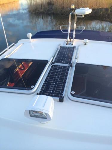

2014-05-13 vid 20:53 skrev Bernte-AQ:
Hej, jag installerade solpaneler förra året och mitt val blev två från seasea pga att dom passade så bra mellan luckorna. http://www.seasea.se/Article.aspx?ArticleNo=70220
Samtidigt passade jag på att optimera laddningen på förbrukarbanken, man märker helt klart skillnad det ska bli 20-30% mer som man kan utnyttja av banken.(den hanterar strömmen från solpanelerna oxå)
http://www.ctek.com/se/sv/chargers/D250S%20DUAL
http://www.ctek.com/se/sv/chargers/SMARTPASS
Sen la jag på en övervakning så man har en ungefärlig koll på hur banken mår.(mätaren till vänster är vattentanken)
http://www.seasea.se/Article.aspx?ArticleNo=3851
/Bernte
Hej, kan du inte berätta hur du installerat? Fastsättning, kabeldragning, regulator osv
Hej, solpanelerna har jag för mig att det fans något hål som kunde använda, men jag kan ha borrat ett nytt oxå :). Sen finns det en ingång för solpanelen på den c-tec dual  som jag har monterat mellan motorbatteri & förbrukar banken. Det var ganska pilligt att komma från taket och in till utrymmet bakom högtalarn kommer jag ihåg, sen använder man det ihåliga handtaget på bilden och går med kablarna nedåt, man får skruva loss det för att kunna dra kablarna. Kablarna för batteri mätaren och kablaget för vattentanksinstrumentet går också i handtaget. Man kan ta bort den bakre väggen i skåpet till vänster om lådorna så kommer man åt bättre där nere, kan ha tagit bort kylen också för att komma åt. Jag har stoppat in en lite större vattentank, den har plats för att sätta dit en nivåmätare men det kanske original tanken också har. Jag får skylla på åldern när minnet sviker på detaljerna. Vad tänker du montera?
/Bernte
