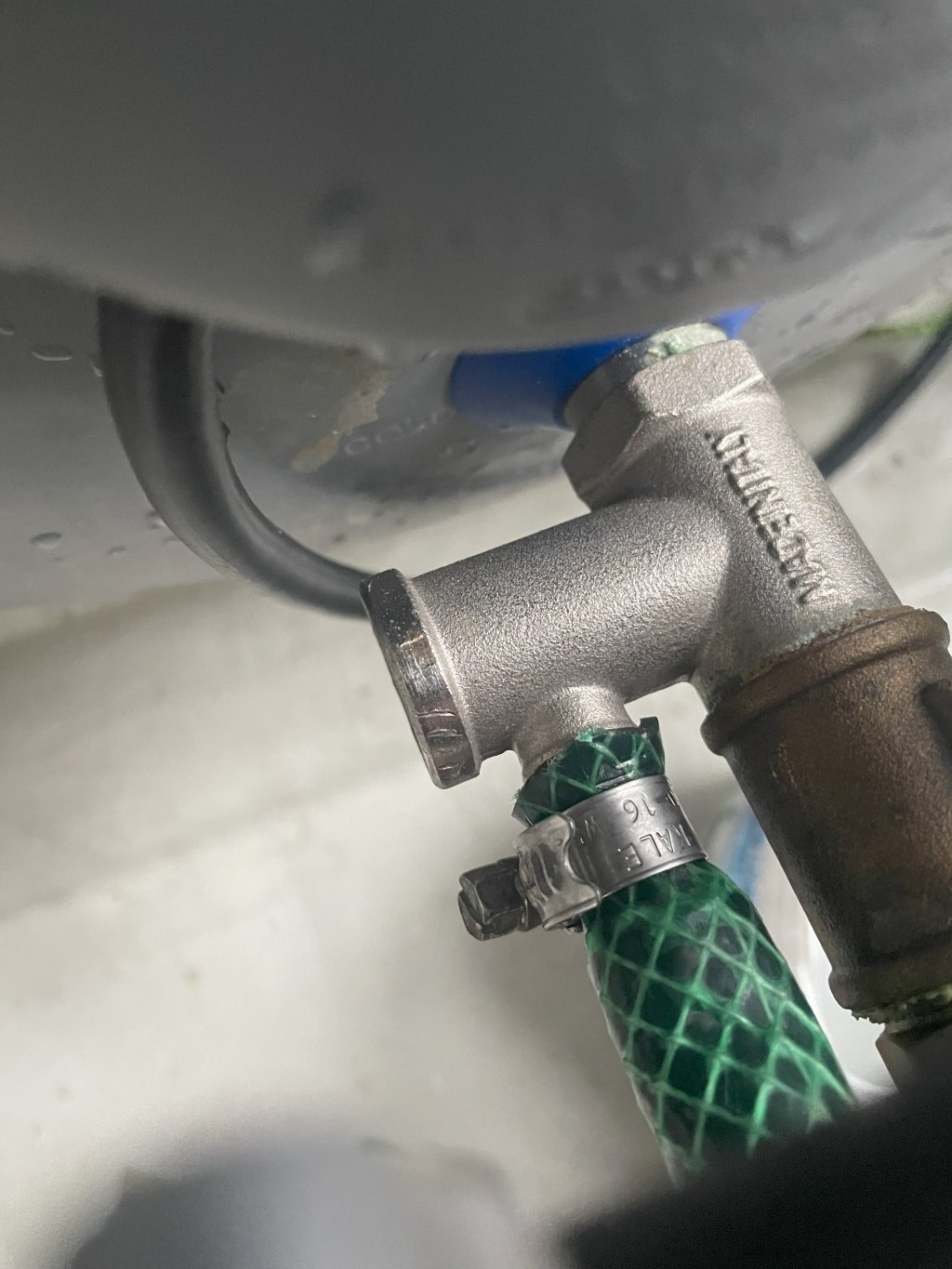

När jag skulle tömma vvb så gick armen på övertrycksventilen av och jag behöver därför byta övertrycksventilen.
Den sitter såklart lite svårt till och är gängad in i vvb (Quick) och i den yttre delen med blandningsventilen etc. Gissar att jag kommer behöva ta loss flera rördelar innan jag kan lossa och byta själva ventilen.
Vilken gängtätning/gänglåsning rekommenderas?
Är gänglåsning samma som skruvlåsning?
Några tips inför arbetet, tex är det bara att försöka skruva loss nuvarande grejer eller ska man först försöka få bort den gängtätning som sitter där nu?

Liten uppdatering. Jag skruvade isär grejerna som var ihopsatta med något som såg ut som gängtätning och plockade bort den trasiga övertrycksventilen. Satte sedan tillbaka allt med lin och Unipak som jag köpte först. Allt gick bra tills jag skulle få delarna att peka åt rätt håll. Försökte med mer lin och att sätta någon packning emellan men grejerna kom hela tiden att peka 180 grader fel ändå. Blev ingen skillnad när jag satte mer lin. Köpte då lite Loctite 577 och monterade idag ihop det igen och hoppas att när Loctiten härdar så håller den grejerna på plats och täta trots att det saknas ett halvt varv för att de ska ”dra”.
Jag är som sagt ren novis på rördragning även om jag i ett fritidshus under flera år fick kapa och lappa/laga rör som frusit sönder under vintern, så det finns säkert något sätt att justera något på alla de rördelar som sitter runt övertrycksventilen så det blir rätt men jag fattar ju inte hur de olika delarna funkar och tänkte att om man ersätter en standard övertryckventil med en av samma fabrikat så ska det passa, men tji fick jag.
Så, vad tror ni som är mer vana än jag? Kommer det fungera när jag fyller vatten i vår?
(Ett litet krux i sammanhanget är att det inte finns färskvatten på varvet där jag ligger på vintern och från hemmabryggan har jag ca en timmes körning enkel resa till en hamn som har det och om det inte är tätt så blir det mycket vatten i båten och lång väg hem där jag säkert har de där verktygen som krävs just för detta jobb men som jag inte förutsåg att jag behövde ta med mig denna gång. Så brukar det iaf vara.)
