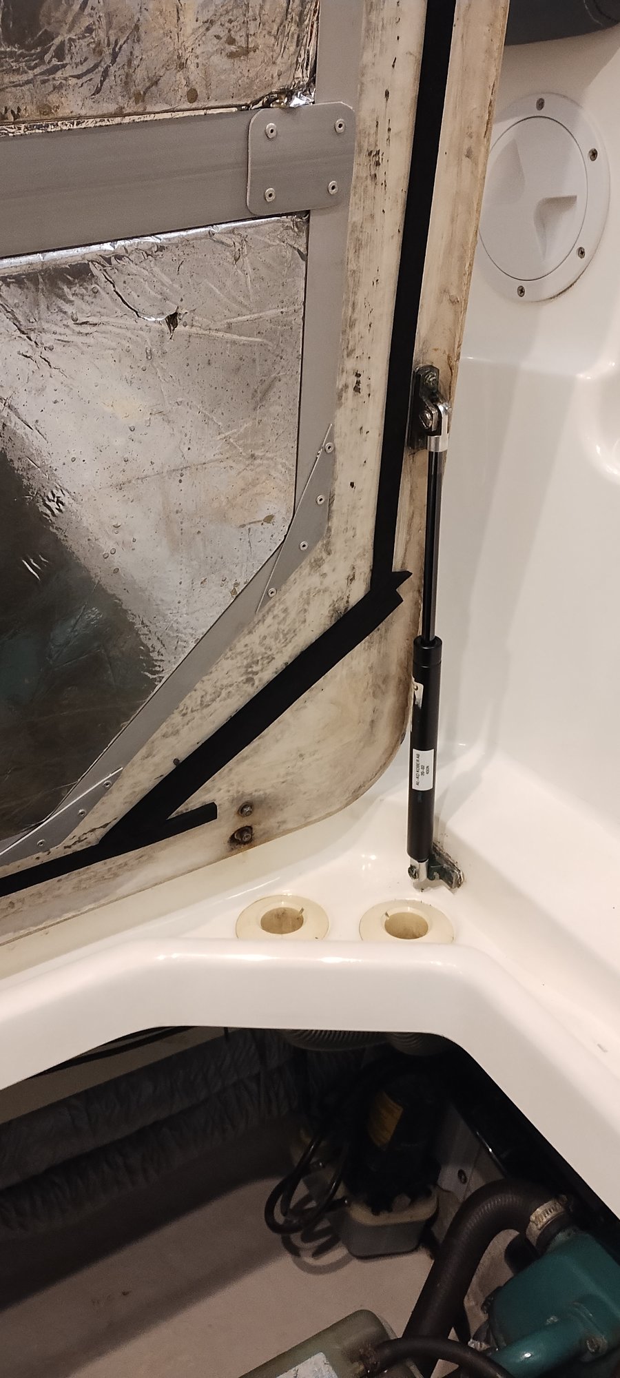

Fick nu en från vår lastbilsverkstad, dock är den 400 mm, men jag tror att den kan fungera. Sitter normalt i luckan ovanför bakgavellyft, så kraften finns.
Passar den så blir det att få en till.
Redigerad av patrikflink
Tänk på att sätta den med kolvstången neråt, så håller den längre. Ofta sitter de åt fel håll.

Här är den, fungerar perfekt!
6 minuter sedan skrev patrikflink:
