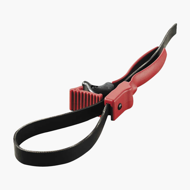

Georg_Ohm 5 116 Postad 24 Oktober , 2023 (redigerade) Denna modellen från Jula fick bäst betyg i nån tidskrift jag läste, kan ha varit i PB. Biltema har en likadan i sitt sortiment. Själv har jag en från Biltema, en sådan som på bilden. Nu pratar jag oljefilter, och där kan det vara svårt att komma åt vid motorn, men annars får man bra grepp om oljefilter och andra grejer med detta verktyg. Biltema kallar den för ”universalöppnare” Jag har använt den även för att greppa om lock på några olika tankar ombord. Säkerligen kan man nog använda den i köket också. Redigerad 24 Oktober , 2023 av Georg_Ohm 1 Dela detta inlägg Länk till inlägg Dela på andra webbplatser

No_jah 452 Postad 25 Oktober , 2023 Ett tips om filteravdragaren slirar mot filtret är att klistra på lite dubbelhäftande tejp på filtret så blir man av med slirandet. 1 Dela detta inlägg Länk till inlägg Dela på andra webbplatser

SkeppOhoy 49 Postad 7 November , 2023 Min bästa kompis för samtliga filter ombord. Är som små knott på insidan som gör att det fäster riktigt bra. 2 Dela detta inlägg Länk till inlägg Dela på andra webbplatser
bemek 76 Postad 7 November , 2023 hur hårt sitter filtret ? någon kanske behöver låna din.. Dela detta inlägg Länk till inlägg Dela på andra webbplatser
ibuff 2 Postad 8 November , 2023 17 hours ago, SkeppOhoy said: Min bästa kompis för samtliga filter ombord. Är som små knott på insidan som gör att det fäster riktigt bra. Oj, ser väldigt smidig ut. Var hittar du en sån? Dela detta inlägg Länk till inlägg Dela på andra webbplatser
rejas 274 Postad 8 November , 2023 18 minutes ago, ibuff said: Oj, ser väldigt smidig ut. Var hittar du en sån? https://www.skruvat.se/Oljefilteravdragare-P29548.aspx Dela detta inlägg Länk till inlägg Dela på andra webbplatser
rejas 274 Postad 8 November , 2023 Jag använder en av denna typ: https://www.skruvat.se/Oljefilteravdragare-P1348277.aspx Den blir man stark med och är smidig att använda (tycker jag) men den tar lite plats så det får inte vara för trångt vilket det ofta är. Dela detta inlägg Länk till inlägg Dela på andra webbplatser
