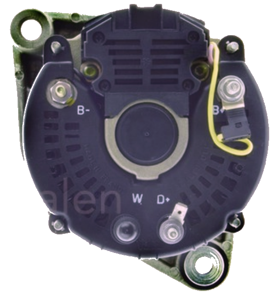

Här är ett exempel på en generator där sense-ledningen redan från fabrik sitter på B+.
Den levereras alltså så som visas i bilden, men om man vill få mer exakt reglering av batterispänningen, dvs kompensera för spänningsförluster på vägen, så kopplar man i stället den gula ledaren till batteriets pluspol.
Oavsett var den sitter, kolla att den har bra kontakt och vid behov gör rent anslutningarna. Har den dålig kontakt kan det bli som beskrivits ovan, att generatorn tror att spänningen är för låg och lägger sig på sin maxspänning i stället.
