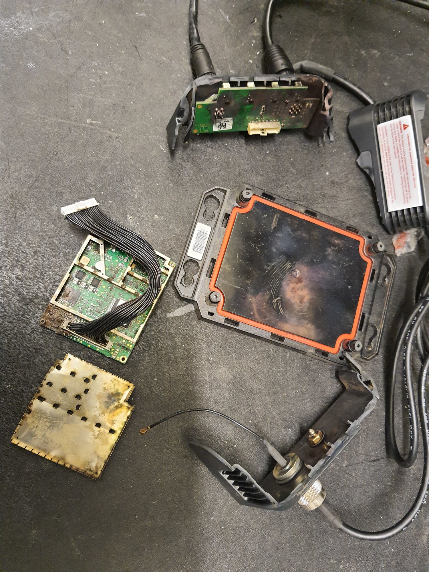

snilsson 22 Postad 11 Augusti , 2021 Så här kan AISen se ut efter åska 3 Dela detta inlägg Länk till inlägg Dela på andra webbplatser
