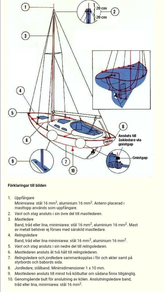

Ni har väl redan läst senaste numret av Praktiskt Båtägande, men däri finns det en ganska allmän artikel om åska, blixtar och båtar till sjöss och i hamn. Så det flesta blixtarna slår ner över land så sker de de flesta blixtnedslagen i båtar, i hamn... sägs det.
Jag brukar länka till Ångströmslaboratoriet och sidor om åska och åskskydd.
Dessvärre är det lite meckigt att ordna ett väl fungerande åskskydd på båt, men det finns också ett förenklat åskskydd och det brukar vi använda.
409171648_Screenshot_20210911-161616_SamsungInternet.thumb.jpg.916640a5c072eacdd662f0134a3e7253.jpg
