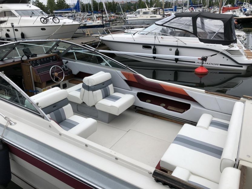

Har försökt läsa mig till hur man ska göra en säker gasolinstallation i min båt. Har både läst på forumet samt det man kan hitta på tex sxk eller fogas men blir fortfarande inte helt klok på vad som gäller så kände mig tvungen att ställa frågan här.
Jag har en Sea Ray 250 cuddy cabin 1989 årsmodell. På den finns inga ytrymmen som är gastäta mot varandra innanför skrovet. Dvs luckan längst fram i fören är förbunden med ruffen, och sedan är det om jag förstår det rätt förbundet hela vägen från motorutrymmet längst bak och fram till ruffen längst ned i skrovet. Dvs, det finns inget naturligt bra avgränsat ställe att placera en gasolflaska. Bifogar ett par bilder så ni ser hur båten ser ut både utvändigt och i sittbrunnen.
De två alternativen jag funderar på är:
1. Sätta gasolflaskan i en gastät gasolhink (alde) under bänken som är framför passagerarstolen. Det är där jag tänkt att montera gasolspisen, och under där finns ett utrymme där jag kan sätta gasolflaskan och göra en genomföring genom skrovet ovanför vattenlinjen. Detta utrymme är dock inte gastätt mot ruffen, men glasflaskan kommer ju stå gastätt i Gasolhinken. Fördelen med detta är att det nog är den enklaste lösningen (om det är säkert!) då jag inte behöver dra gasolledningar genom hela båten. Med denna lösning skulle jag självklart ha gaslarm i utrymmet där gasolhinken står, samt i ruffen.
2. Täta utrymmet under luckan i fören så att det blir gastätt (tänker mig då att jag plastar med glasfiber för att få det tätt). Även här skulle jag nog sätta en Gasolhink med egen dränering ut även om utrymmet har dränering redan. Nackdelen med detta är som jag ser det att det är mycket mer jobb med detta (skulle helst undvika detta projekt om det finns ett annat sätt som är säkert) samt att jag även funderar på hur bra det är att ha en gasolflaska med kopplingar längst framme i en motorbåt. Vi vistas väldigt mycket i ytterskärgården, och där är det ju alltid mer eller mindre grov sjö och denna båten klarar att gå ganska snabbt i det men det är klart att det stöter rätt mycket. Längst fram blir det ju också värst.
Om man skulle sätta gasolhinken längre bak i båten så kommer man direkt i närheten av motorutrymmet, och alla sätt att lösa det på där kommer resultera i att om det uppstår en läcka ur gasolhinken så kommer det oundvikligen ned i motorutrymmet vilket inte känns så bra.
Hur skulle ni resonera i min situation, och är både 1 och 2 godkända installationer av gas i en båt?

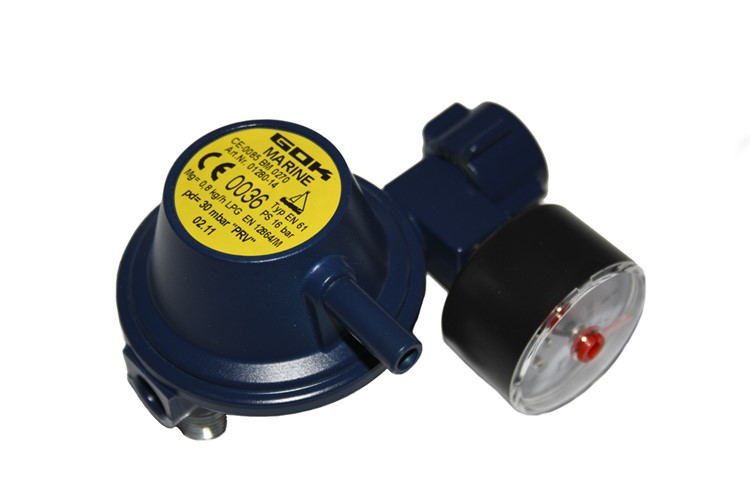

Min första läcka var i en sådan här reducerventil:
I fastnitningen av den blanka typskylten finns det små hack så att det yttre atmosfärstrycket ska kunna påverka ett membran inne i klockan. Flaskan med regulator stod i en dränerad ankarbox där det kom in vatten. Vattnet kom in i regulatorn och membranfästena var av vanligt järn som rostade sönder. Å sen pös gasolen ut genom hacken under typbrickan. Efter regulatorn satt det slang till en läcktestare o därifrån kopparrör fram till spisen. Läckan var mellan flaskan o läcktestaren så den indikerade inte läckaget.... Efter den incidenten vändes typbrickan på den nya regulatorn nedåt så det inte kunde komma in vatten i regulatorn igen.

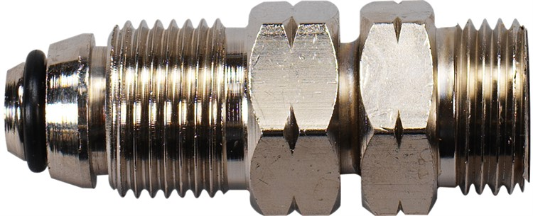

På min nuvarande regulator sitter det en sådan här flaskanslutning med en o-ring som tätning:
Efter en säsong så hade det blivit en spricka i o-ringen och gasol läckte ut i ankarboxen. O-ringen var lätt att byta och numera ingår en noggrann besiktning varje gång jag byter flaska och byte av o-ring med viss regelbundenhet.
Nuvarande reducerventil har en tryckmätare så det blir en tydlig indikering på läckage. Om trycket sjunker direkt när flaskan stängs så läcker det någonstans. Om det står tryck kvar efter ett flaskan varit stängd ett antal dagar så är systemet garanterat tätt. En mycket tryggare läckindikering än "bubbelläcktestarna" som sitter en bit från flaskan. När o-ringen spruckit så sjönk trycket direkt när jag stängde kranen, sen var det bara att pensla med såpvatten och det var inte svårt att se var det läckte....
Regulatorn ser ut så här:
Här kommer atmosfärstrycket in genom det lilla röret bredvid mätaren. Min gasolflaska står dessvärre så att jag är tvungen att vrida röret uppåt för att se tryckmätaren och då riskerar det att komma in vatten genom röret, troligtvis med samma resultat som på den äldre modellen av regulator. Jag har satt en löst monterad plasthätta över röret för att förhindra vatten att komma in i regulatorn så den inte ska riskera att rosta invändigt.. (det får inte vara tätt för då fungera inte regulatorn korrekt)

Ja dessa o-ringar går åt. På mina regulatorer har dessa suttit ner mot anslutningen på flaskan och jag misstänker att gängan på många flaskor tagit stryk så det blir hack i dem som knäcker o-ringen.
Första gången fick jag klippa till en ny o-ring av packningsmaterial jag hade liggande. Sen köpte jag en låda olika o-ringar på Biltema som alltid är till hands när det är dags att byta flaska.

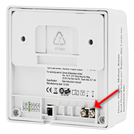

Jag har en sådan här gasolvarnare. Jag ha testat den genom att släppa ut lite gas och den var väldigt snabb. Jag hann knappt känna lukten själv innan den pep. Så gör den ett självtest varje gång man spänningssätter den. Tycker den verkar bra.
När det gäller ev. internt läckage i spisen (tunn spis utan ugn) så undrar jag om det verkligen skulle kunna rinna ner gas i båten? Det är ju så nära till lågan så jag tycker det borde brännas av genast.
Finns på Bauhaus för 279:- kronor, en bra förstärkning av gasolskyddet.
Redigerad av Mackey
Om inte mitt minne sviker mig så finns det två versioner av den här: MTG-3000 och MTG300H där jag tror att den förstnämnda har en skruvplint för spänningsmatning och den andra en kontakt av typen hörlursplugg (3,5mm ?). Eller så var det precis tvärt om.
Hur jag vet det? Den första jag köpte hade en plugg men jag såg det i tid och kunde lämna tillbaka den...
I vart fall, tänker du montera den permanent så se till att köpa den med skruvplint. Det blir en säkrare anslutning:
De med kontakt har, om jag inte minns fel, kontakten på baksidan. Kolla före köp.
Om man sätter vaselin på en ev. kontakt innan man trycker in den blir det en lika bra elektrisk anslutning som i en skruvplint.
Kontakten lär ju inte ramla ut genom "väggen" larmet monteras på, så mekaniskt är de båda anslutningarna också likvärdiga tycker jag.
Om valet finns, välj den anslutning du själv tycker känns bäst.
