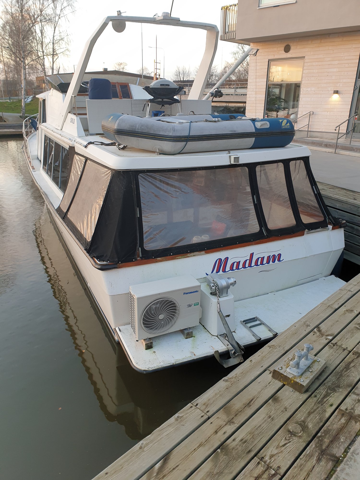

Kane 982 Postad 19 Januari , 2021 2021-01-17 vid 11:50 skrev Zwen: Nu när det blivit lite liknande vinter och några minusgrader undrar jag om inte en 12 V luftvärmepump vore det idealiska? Såg den här båten med luftvärmepump sent i höstas. Knappast 12V dock..... 1 Dela detta inlägg Länk till inlägg Dela på andra webbplatser
Eile 74 Postad 19 Januari , 2021 2 minuter sedan skrev Kane: Såg den här båten med luftvärmepump sent i höstas. Knappast 12V dock..... Billig lösning för kraftig en air conditioner om man ändå har 230v generator. 1 Dela detta inlägg Länk till inlägg Dela på andra webbplatser
Georg_Ohm 5 052 Postad 19 Januari , 2021 15 minuter sedan skrev Kane: Såg den här båten med luftvärmepump sent i höstas. Knappast 12V dock..... Kanske inte heller helt menlös, förefaller vara en bra lösning om man är uppkopplad med landström. Dela detta inlägg Länk till inlägg Dela på andra webbplatser

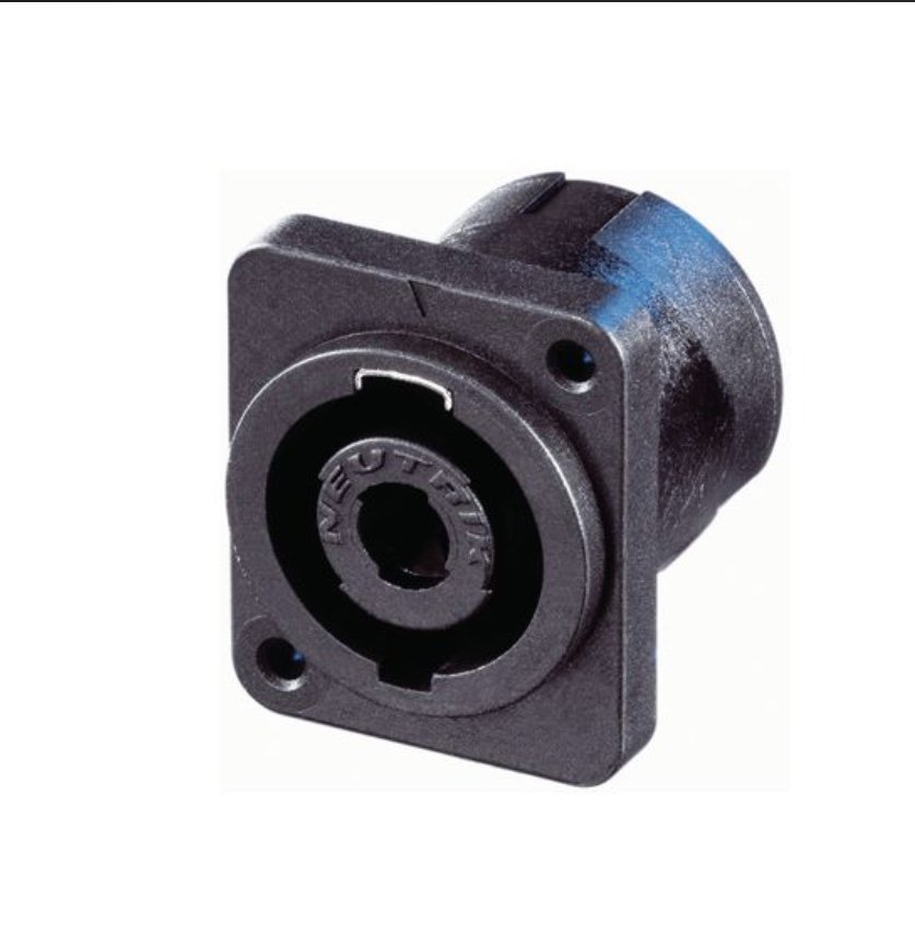

Heliac 20 Postad 19 Januari , 2021 Att man aldrig överger den fullständigt odugliga ciggtändarkontakten. De prylar som drar lite mer ström i mina båtar har jag försett med dessa kontakter istället. Bajonettfattning så de far inte ur i tid och otid heller. 2 Dela detta inlägg Länk till inlägg Dela på andra webbplatser

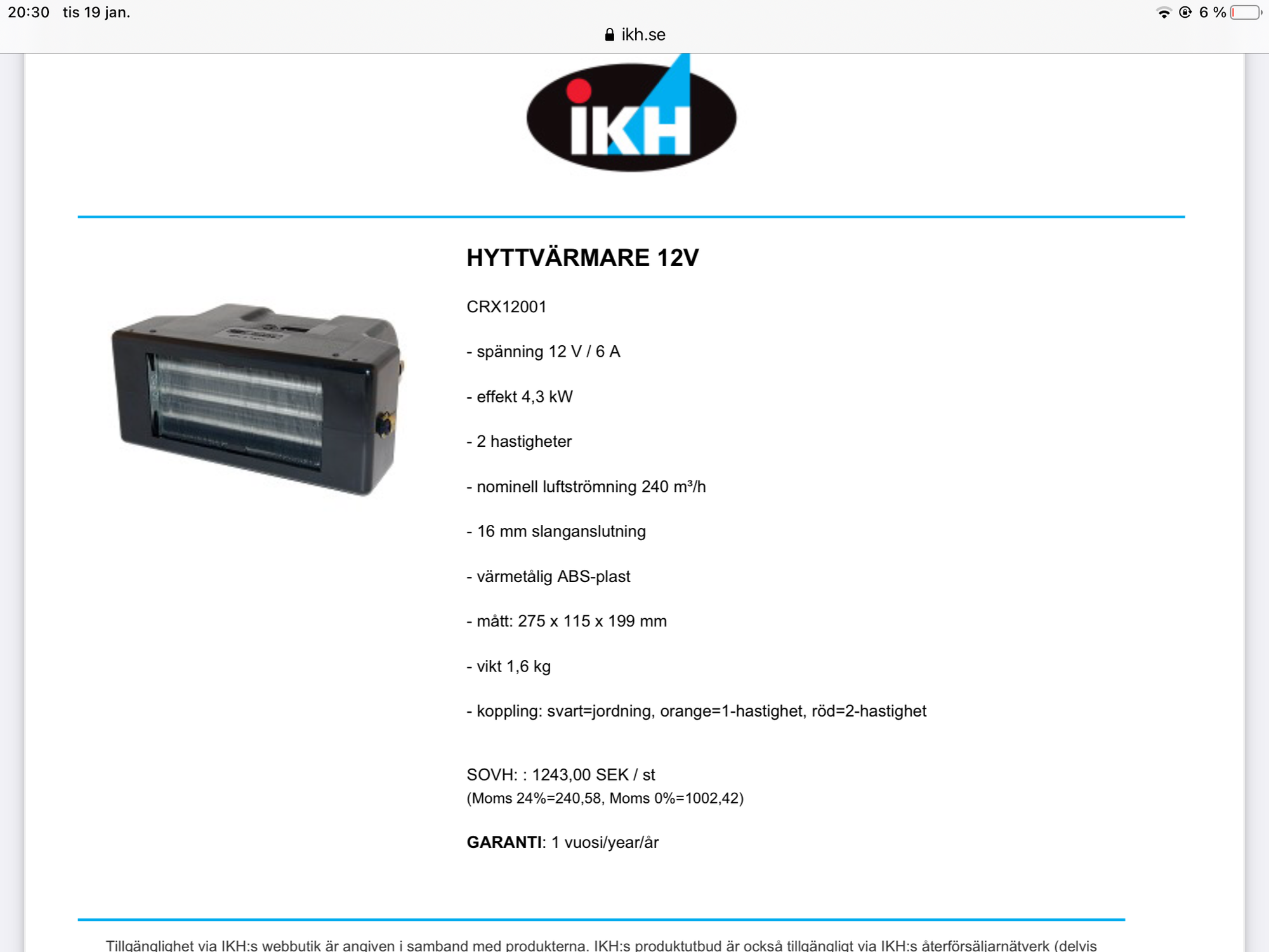

Heliac 20 Postad 19 Januari , 2021 Haha...4,3 kW Dela detta inlägg Länk till inlägg Dela på andra webbplatser
Peter_K 4 340 Postad 19 Januari , 2021 12 minuter sedan skrev Heliac: Haha...4,3 kW Den kopplar man väl till motorns kylkrets..? (Slanganslutning 16 mm står det) Räknar man på en temperatur på 75 eller 85 grader (?) så är det nog rimligt att få ur den effekten. 🙂 Dela detta inlägg Länk till inlägg Dela på andra webbplatser
Heliac 20 Postad 19 Januari , 2021 5 minuter sedan skrev Peter_K: Den kopplar man väl till motorns kylkrets..? (Slanganslutning 16 mm står det) Räknar man på en temperatur på 75 eller 85 grader (?) så är det nog rimligt att få ur den effekten. 🙂 Ja det står det ju..missade det. Annars hade det varit en överdrift å det grövsta haha Dela detta inlägg Länk till inlägg Dela på andra webbplatser

IngemarE 3 802 Postad 20 Januari , 2021 16 timmar sedan skrev Heliac: Att man aldrig överger den fullständigt odugliga ciggtändarkontakten. De prylar som drar lite mer ström i mina båtar har jag försett med dessa kontakter istället. Bajonettfattning så de far inte ur i tid och otid heller. De kontakterna är bra. Professionella högtalarkontakter ("Speakon-kontakt") som klarar många ampere och grov kabel. Hade en sådan på elutombordaren samt dess batterilåda i många år utan några som helst problem. 1 Dela detta inlägg Länk till inlägg Dela på andra webbplatser
Heliac 20 Postad 20 Januari , 2021 Ja det är lite tråkigt att många produkter får dålig kritik när det egentligen är kontaktens fel. Jag har en billig vattenkokare från Kjell.co. Tror det tog 2-3 användningar så var ciggkontakten deformerad pga. värme. Nu sitter ovanstående kontakt på och jag har gjort mängder med kaffe utan problem. Den blev snabbare oxå med den nya kontakten, pga. spänningsfall i gamla kontakten gissar jag. Man kan värma glögg oxå 😄 Dela detta inlägg Länk till inlägg Dela på andra webbplatser
sajjen 200 Postad 20 Januari , 2021 Om kontakten kommer som en del av produkten så tycker jag att kritiken är fullt motiverad Dela detta inlägg Länk till inlägg Dela på andra webbplatser
