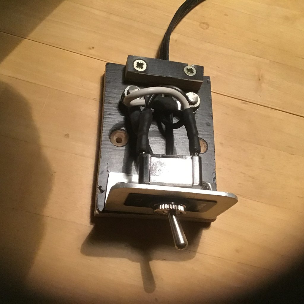

Igår tog jag bort en sådan här kontakt från kylboxens kabel.
Den var trasig inuti på ett sådant sätt så att plusstiftet inte var speciellt fjädrande. Inte konstigt att det var spänningsfall där. Nu drog jag fram 2x 4mm2 kabel till en hemmagjord plint med strömbrytare, och därifrån originalkabeln som jag tycker är litet för klen, men jag hoppas att det fungerar bättre nu, ja sämre kan det ju knappast bli.
Så här blev det.
De två blanka maskinskruvarna med muttrar är terminalerna där kablarna från säkringsdosan och minusskenan skall anslutas.

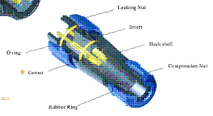

Den kontakt jag använde specas på detta vis:
Contact material  Brass with gold plating
O-ringar på stiftsidan och gummipackning o kompressionsmutter (dragavlastning) på kabelsidan.
IP-rating IP68
Trots det robusta utförandet är det ingen klumpig kontakt, diameter 28mm o längd 64 mm.

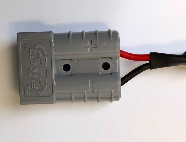

Har en sådan här kontakt som heter AITM connector eller SB50. Den används till en portabel 100 w solcell. Verkar stabil.
Ser ut som en kopia av en Anderson SB. Eller i bästa fall en brandad variant?

Min elutombordare drar 42 ampere vid fullt pådrag.
Jag har gjort en egen terminal, med M8 maskinskruvar och vingmuttrar.
Det är ju uppenbart att din kontakt av någon anledning inte tål de 50 A den är avsedd för, oxid? dålig passform? för klena kontaktstift? eller drar motorn mer än 50A?
Det luktar "elektrisk" brukar vi säga i bekantskapskretsen, det kan innebära att det luktar ozon, bränd fenoplast (="Bakelit"), bränd plast eller annan pikant doft.
Byt ut den kontakten!
Redigerad av Georg_Ohm
Nej. Motorn drar inte mer än 30A. Men det är mycket möjligt att det är dålig kontakt på grund av oxid eller något, upplevde ju att problemet kom krypande...
